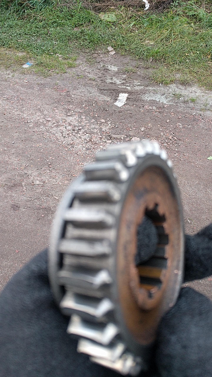

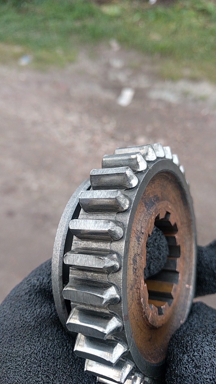

Перебираю свою коробку і маю таку шестерню в ній
Можна таку ставити чи вона під заміну?

Изношены торцы. В принципе работать будет и даже не особо и гудеть на ходу ( раб поверхности зубов кажись ничего ), но может иногда происходить утыкание зуба в зуб при попытке включить первую или заднюю. Если лишний раз шевельнуть ногой не напрягает - то пойдет.
Можно конечно болгаркой/напильником скосы на торцах восстановить. НО. При этом длина зубов уменьшится - что нежелательно. Стоит так же присмотреться к шестерне ЗХ и блоку шестерен с коими ЭТА шестерня входит в зацепление. Скорее всего с их торцами всё то же самое. Это все тот знаменитый наш ХРЮК. И если и там такое же положение, то замена только ЭТОЙ шестерни мало что даст.

На шестерні ЗХ знос я би сказав мінімальний, а на блоку шестерень дійсно одна шестерня тоже має зношені торці але менше ніж на фото, в такому випадку доцільно міняти?
Для Mayora: Шестерня ЗХ имеет минимальный износ а на блоке шестерен действительно одна шестерня имеет износ из торца но он меньше чем на фото, имеет ли в таком случае смысл замена шестерни что на фото или оставить как есть?
сообщение 2020.11.14 17:47
Трудно сказать однозначно. Оно конечно лучше всего заменить…да и и блок шестерен тоже. Но если на блоке торцы выглядят получше чем на фото, чуть загладив бы задиры на торцах надфилем… да с новой шестерней думаю проблем не будет.

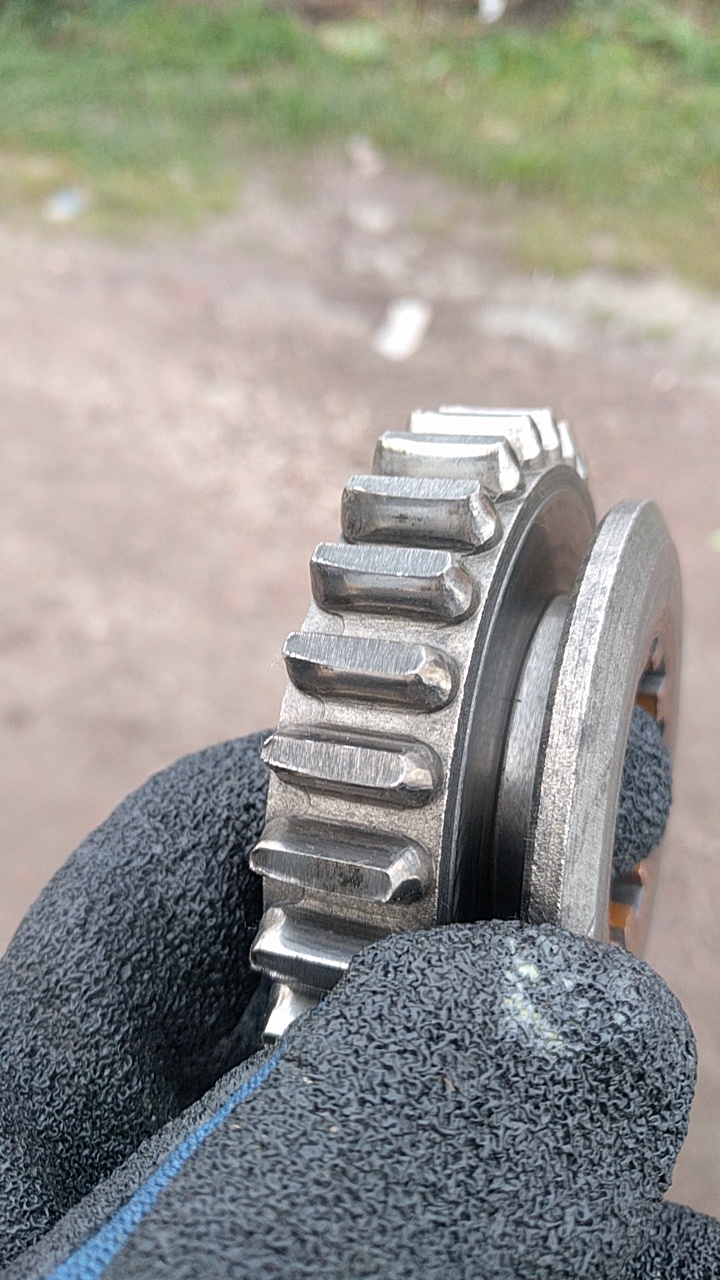

Конечно хорошо бы изыскать шестерню новую. Пригляделся к фоткам повнимательнее - все таки и у зубов неравномерность износа тоже заметна - не параллельны края.

Хуже, когда не на торцах, а на рабочих поверхностях шестерён раковины. Будет гул и вой... А края то такое...
сообщение 2020.11.15 17:21

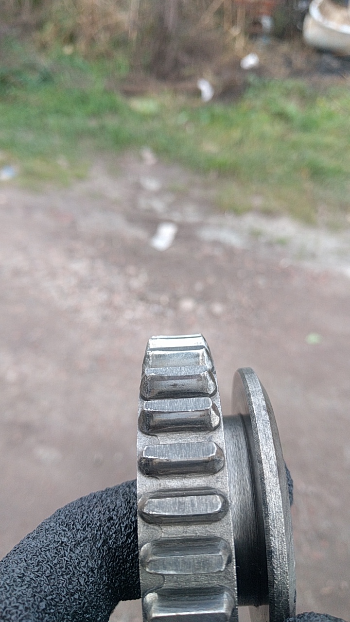

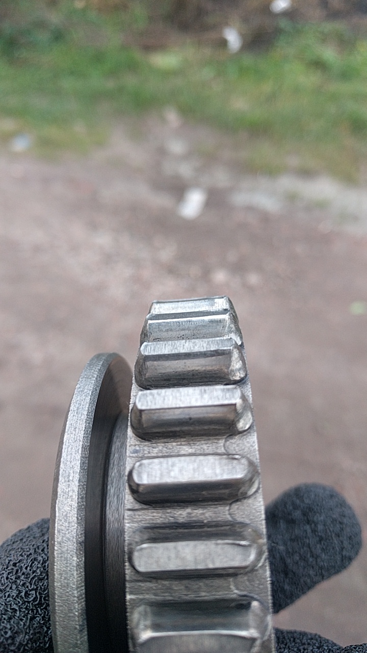

Да. Раковин там вроде как нет. Но приглядевшись я заметил некий неравномерный износ зубов - рабочие поверхности гладкие но непараллельны. Это заметно по некоему сужению ширины верхних торцов зубов если продвигаться взглядом от одного конца зуба к другому. Не думаю что это без проблем пройдет в плане некоего усиления воя.
