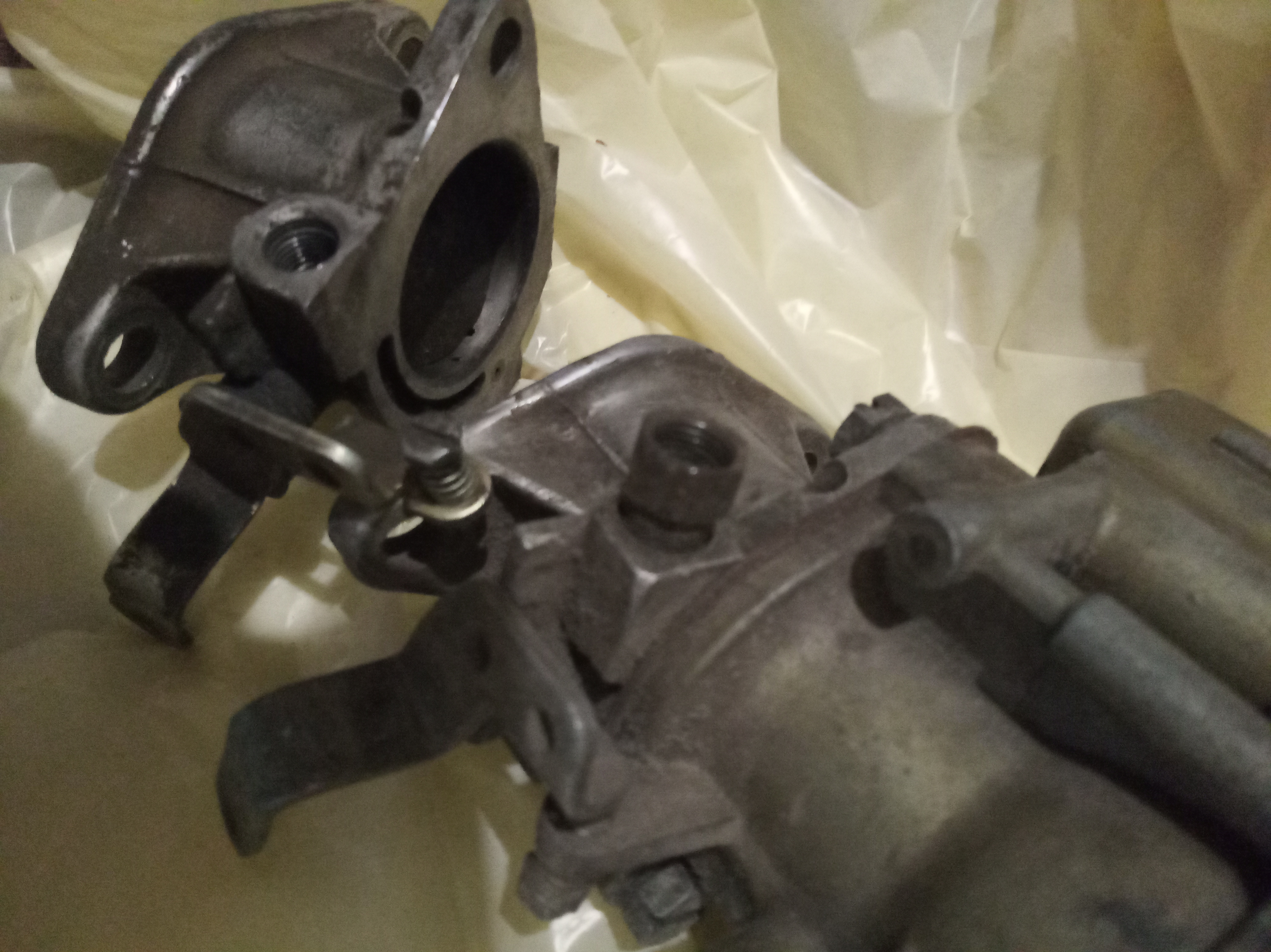

Такой вопрос - а трубка (или шланг) вакуум корректора зажигания правильно подключены? Без подсосов воздуха? Ибо тот момент что машина глохнет при полностью открытом дросселе, но кое как едет с вытянутым подсосом - как бы намекает…
Иногда "пролюбливают" вставку - бобышку, которая вкручивается в отверстие в карбе, а в нее уже штуцер трубки вакуума. Причем, иногда даже и не знают что она должна быть.
И вкручивают штуцер напрямую в карб (резба там точно такая же) . Но: при этом трубка обратной стороной ни во что не упирается, болтается и через нее сосет воздух. Однажды сам споткнулся на этой хрени. Хоть и знал, что должна быть эта бобышка, но завтыкал.
К 126Г у меня нету, но сфоткал К-129 с бобышкой и для наглядности положил рядом нижнюю часть оного без бобышки. На К-126Г/ГМ/ГУ (во всяком случае советского производства) там та же схема подключения вакуум-корректора.

Возможно и с подсосом воздуха, шланг брал первый валявшийся в гараже, а он совсем не алло. Правда изначально вакуум корректор был дедом заглушен, это я уже на скорую руку восстановил.
Только есть два момента:
- когда случилась эта фигня, я заглушил корректор в карбе, как было при деде и без изменений
- когда на прошлой неделе подкинули карб Игоря, я подключил этот же конченый шланг и на его карбе работает хорошо
Но в целом мысль хорошая
сообщение 2020.09.30 17:04
На карбе Игоря эта бобышка вполне может (и, скорее всего, таки да) стоять, и все правильно подключено и работает годно.
