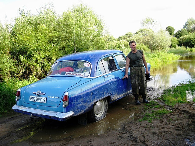

Почитал тему, посочувствовал владельцам родных КПП.
У меня то коробка "родная", а вот кулиса стоИт от 69, переделка где-то начало 60-х годов. Часто попадаю в ситуацию, когда приходиться форсировать броды. После затяжных дождей уровень воды иногда превышает допустимый уровень. Вода попадает во все агрегаты. Меняю масло в полевых условиях (звонок другу и он привозит необходимые масла "в поле").
Так я о том, что мне менять масло в КПП очень просто. Откручиваю ручку КПП из салона и смело заливаю литр необходимого свежего масла. С задним мостом сложнее, пользую вышеупомянутый большой шприц. В рашке его купил свободно, тогда, сейчас давно в магазах не был. Течет немного, но свою функцию выполняет. А вот шприцую после бродов уже по возвращению в гараж. smile.gif
Мой сыночек прокомментировал эту фотографию так: Папа показывает ватерлинию! wink.gif
ЗЫ: этот брод мне предстоит преодолеть. Жду… нет, не парома, а трактора! (за трактором уже выслали гонцов), самому не проехать однозначно, всё таки машинка не подводная лодка!
