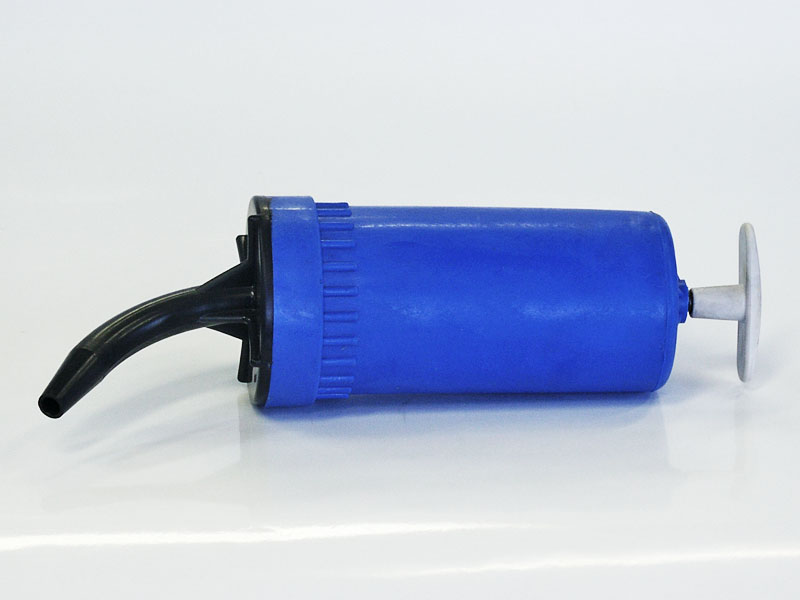

Цена такого девайса 50 (пятьдесят! Карл) грн. И без всякой заморочки я меняю или доливаю трансмиссионное масло. Правда, из ямы это делать удобнее))

А где ж его взять? Специально накануне прошёлся по хозрынку, спрашивая большой шприц. Ничего нет вообще.
Вот: https://rozetka.com.ua/207971791/p207971791/
В отзывах, кстати, пишут, что гамно - протекает, дескать. Но кого это напугает? Волга и должна быть такой, чтоб подошел, и уже грязный 04000000.gif

По теме: весной этого года прикупил специально для заливки масла в кпп интертуловский шприц:
https://rozetka.com.ua/219296413/p219296413…mxoCkocQAvD_BwE
Металлический. В целом, нормально им работать.
