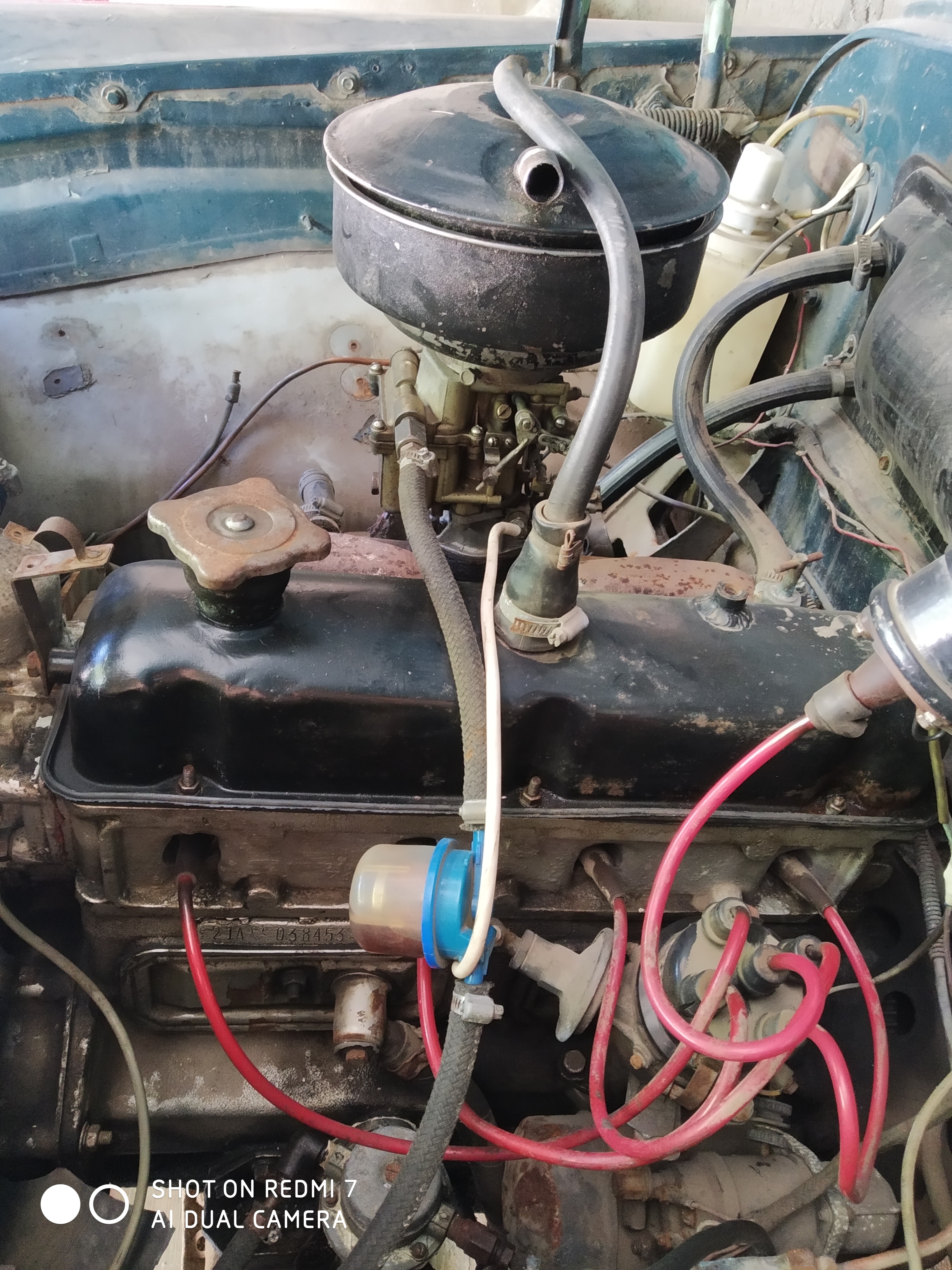

Вчера обсуждали топливопровод в 21й Сира Артура 1959 года. В общих чертах-то понятно, как он по заводу должен проходить. Но, как говорится, есть нюансы. Интересно, как магистраль от насоса к карбюратору крепилась на ранних 21х. Могу вспомнить 3 варианта как минимум.
Кронштейн крепится к клапанной крышке к боковому приливу с внутренней резьбой.
Прилив с резьбой расположен в передней части клапанной крышки.
Никаких приливов на клапанной крышке нет. Кронштейн прикручен к помпе.
Это всё заводские варианты крепления или присутствует колхоз?

У меня вот так.

сообщение 2020.06.30 22:13
Цитата(Sir Arthur @ 2020.06.30 17:22) *
У меня вот так.
Ага! В передней части крышки имеется прилив с резьбой. К которому, впрочем, ничего не прикручено по понятным причинам smile.gif
Кстати, судя по фото поздней тройки, которое выложил Штирлиц, то шланг к карбюратору с одной стороны имеет впрессованный штуцер, с другой одевается на трубку и ужимается хомутом.
И еще о шлангах: встречал здесь на форуме мнение, что шланги в оплетке - склонны к растрескиванию. А шланги без нее - хорошего качества. Так вот: ерунда. Шланги в оплетке ходят у меня много лет. В то же время, шланг без оплетки растрескался за пару месяцев. Впрочем заменил его на шланг тоже без оплетки, но другой. И он ходит нормально уже долго.
Вывод: наличие/отсутствие оплетки о качестве шланга не говорит абсолютно ничего.
