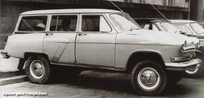

Полноприводный вариант ГАЗ-22 существовал только в единственном варианте. И принадлежал Л.И.Брежневу. Автомобиль был подготовлен на одном из оборонных предприятий. Был оснащён передним мостом и раздаточной коробкой от ГАЗ-69.
Изображение Изображение

Спасибо! Это все я знаю. Хотелось услышать мысли новые. Хотя бы по поводу раздатки. На УАЗе или же на представленной на фото 22 задний привод ,передний подключается жестко- то-есть с включенным передком на сухом асфальте при развороте будет прыгать как горный осел. В смысле на повороте в гололед при жёсткой блокировке возможен снос прямо . Для нормальной комфортной езды необходим межосевой диф, что и имеется на раздатке Нивы . Что никому тема не интересна?
Да и на фото 21 задранная безбожно. Человек точно на ней лес сплавляет. Клиренс после переделки увеличится максимум на 10 см. Думаю такой подьем до такого уродства не доведет.
