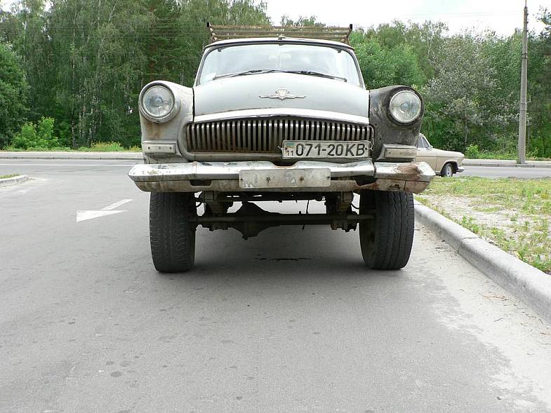

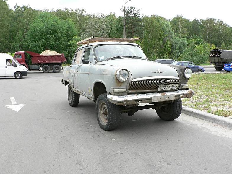

Есть такие машины!!! На форуме даже фотки проскакивали… Делали их вроде как на Киевском КАРЗе. В Киеве одна регулярно катается по окружной, правда практически убитая. На фото выглядит кошмарно, а вот в живую мне понравилась…Смотрится куто!!! Да и народ заглядывался… это я видел со стороны. Девчонка шла с парнем и ему пальцем показывала… tongue.gif

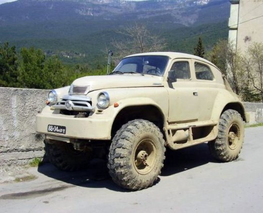

Можно вот так.

Саша, Garage
спасибо за фотки, теперь хоть буду иметь представление о том, что должно получитьсяsmile.gif
Вид прекощунственный у Волг на уазкиных мостах. Выглядит вульгарно, короче стыдно ездить на таком брухте. Вот ещё джип-пикап выглядел сносно,так как оттюнингованный был по делу. А полного привода не хватает Волжане-это правда. Такой большой мотор, а колёса ,когда застреваешь, не едут ни фига. Я на этих выходных умудрился "сесть" 3 раза. И первый раз-с самого начала, когда не смог на стоянке с места сдвинутся. Так что полный привод стоит мудритьтолько в случае нормального внешнего вида. А это можно достигнуть ,думаю,поперечным положением двига и коробки, как у буржуев. Но это уже с другими агрегатами)
Ну тут как бы на любителя, мне к примеру очень понравилась Волга с последних фоток, брутально так смотрится, да и сделать полный привод для зависимой подвески куда проще, чем для полунезависимой, это придется полностью переберать "передок", менять рычаги, ставить шрусы… При этом в качестве донора видится Нива, на которую достать запчасти (в моём случае) куда сложнее и дороже, чем на УАЗ… К слову, была в наших краях "копейка" переднеприводная с мотором и коробкой толи от Нивы, толи от "зубила", не имею никакого представления, как там всё было реализовано, знаю только, что родные копейкины рычаги превратились в "расходники" после такого тюнинга. По сему на передок только мост, без вариантовsmile.gif
