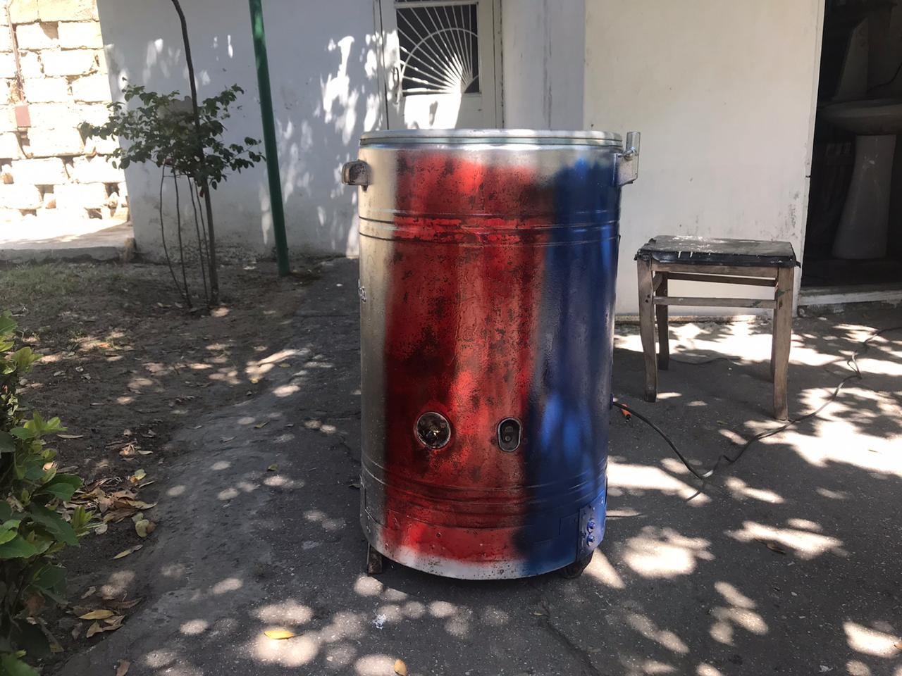

Вот решил чехлы сидений простирнуть…кончилось это развлечением по реанимации unsure.gif
