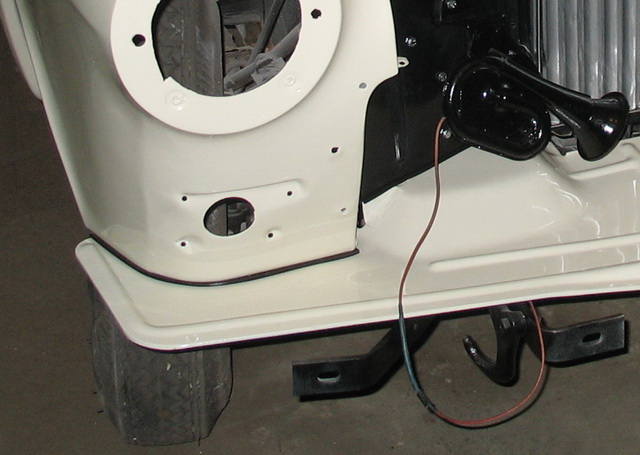

Всё-таки мне хочется туда поставить... Чисто эстетически, думаю, с прошвой будет лучше. Во всяком случае, с белой прошвой на белом кузове... Или не стоит?
сообщение 2020.04.26 19:06
Всё-таки мне хочется туда поставить… Чисто эстетически, думаю, с прошвой будет лучше. Во всяком случае, с белой прошвой на белом кузове… Или не стоит?
Ставь - должно быть симпатично, а заодно и покажешь.
сообщение 2020.04.26 19:46
Цитата(Shtabs @ 2012.06.28 22:07) *
Уже давно ТУДА никто не ставит и я в том числе - как бы ни старались, а вода там будет стоЯть…
Хм. Я и не представлял что там можно без прошвы. Я поставил. А что касается воды…ДА. Там ( на фартуке под габаритами) и верно вода собирается. Я поэтому в фартуке просверлил отверстия. Теперь не собирается.
Я ещё пожалел что когда приклепал к задней панели задний фартук, не положил прошвы. Я потом в стык нанес шприцем герметик что для стекол. Внешне ЭТО выглядит точно как прошва. НО. Думаю что было бы лучше тогда там реальную прошву подложить.
Стыки подчеркнутые прошвой действительно симпатично смотрятся. Она как бы подчеркивает линии стыков…разумеется когда черная контрастирует с светлым цветом деталей. Мне ЭТО нравится.
