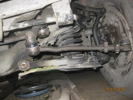

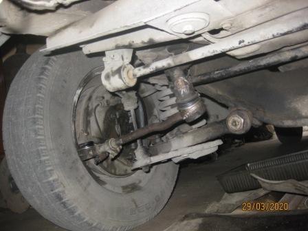

Не далее как пару тройку дней назад я и сам пыльники менял…раз уж подвеску перетряхивал… Остается теперь понять…что же тогда мне продали под тем что это пыльники тяг ВАЗ классика, если они налезли без всяких вопросов. Тяги мои без всяких переделок…внутренности разумеется в свое время заменялись, но всё это сток 21. Кстати при разборке даже где то пожалел что полез - дыр на пыльниках не было…за 6 лет и что то порядка 75-80 тыс км. Кто производитель не знаю…как то не задумывался. Пыльники черные. До них ставил были зеленые прозрачные. Тоже порядка 6 лет работали но были прорехи и менял их именно когда заметил что при смазке вытекает вода.
Ещё могу добавить, что кроме пыльника ВАЗ который ставлю поверх одной из штатных мет чашек я ещё в прошлый раз когда менял зеленые на черные, под мет чашку загнал шайбы нарезанные из сальника помпы старого типа - которые на шину колеса похожи. Буквально разрезав ( за ненадобностью) пополам одного сальника хватало на два шарнира. Втюхивалось оч плотно. Делал по некоему наитию…думал вторая линия обороны не помешает. Сейчас их выковыривал, когда тяги отмывал - они были в порядке - втюхал обратно.
сообщение 2020.03.29 18:42
Они такими были всегда…обе

Цитата(Shtabs @ 2020.03.29 18:14) *
Адиль, а на нижнем фото втулка стабилизатора не просится под замену, или хотя бы подмотку тряпичной изоленты?
сообщение 2020.03.29 21:18
Ну разумеется…а все остальное это только бред да сказки
Да вроде втулки эти живы пока…правда им и верно лет 10… Новые в запасе есть…Проще сменить чем чего то подматывать.
