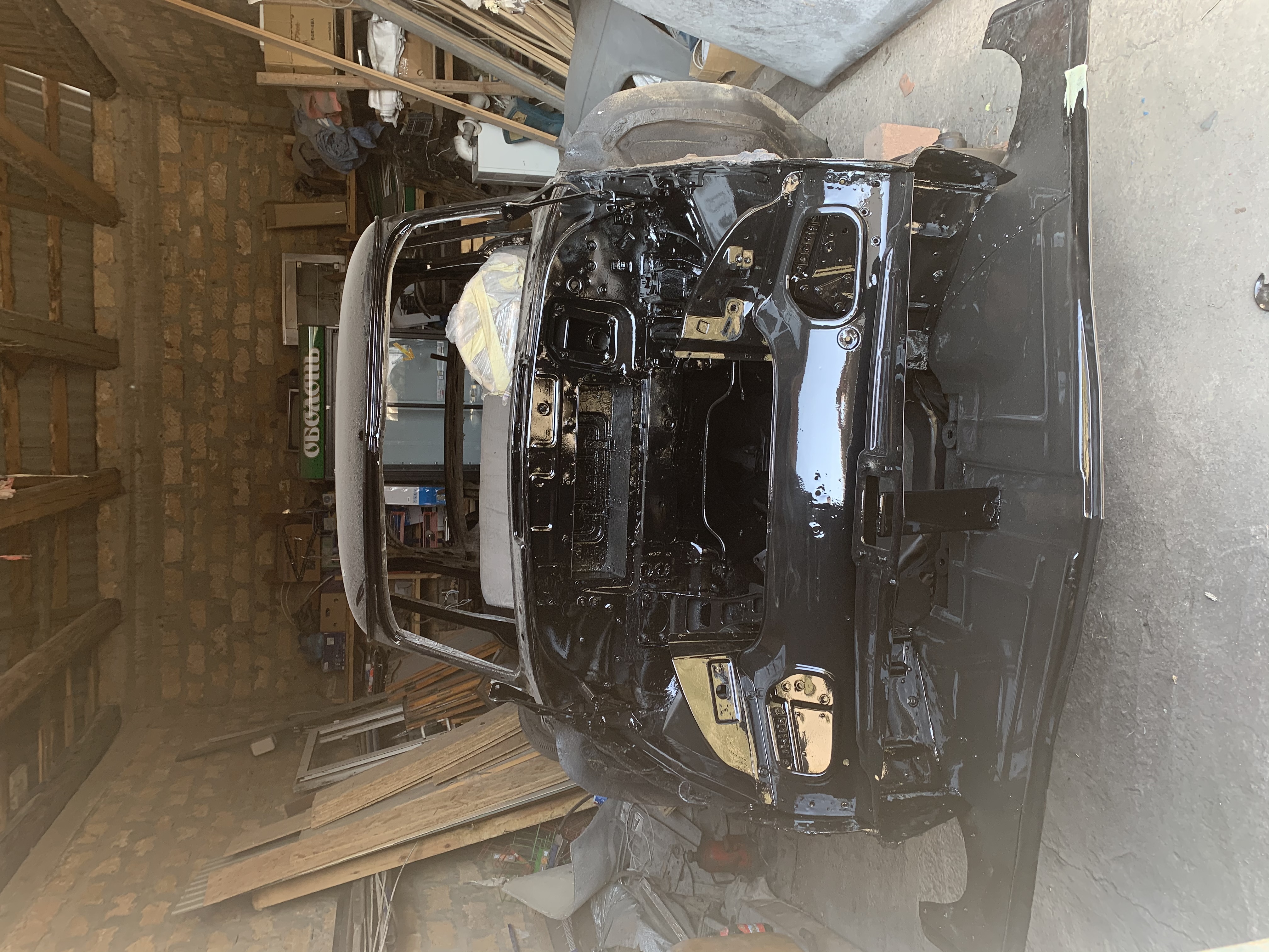

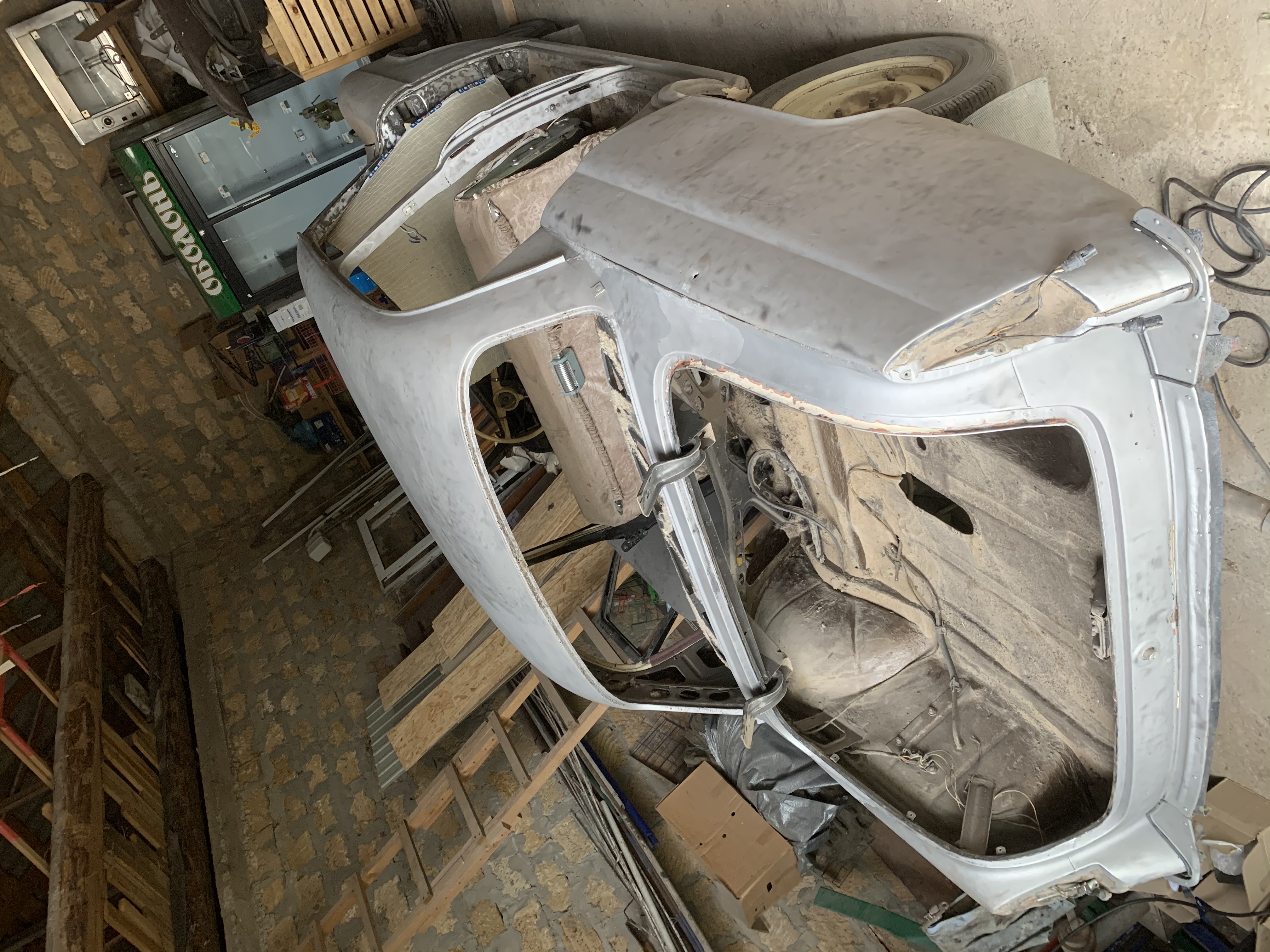

Добрий день усім!)
Справи по машині помаленьку але саме головне ідуть в вперед)))
В даний момент машина розібрана,пропіскоструєна,загрунтована (кислотним грунтом) і помаленьку підшпакльовується.
На фото машина не повністю розібрана і пропіскоструєна ,так як піскоструїв коли був час ,потім на місяць закинув все це діло,прийшовши в гараж побачив що машина вкрилась рижикомsad.gif тому мусив бігом перетерти і загрунтувати через те і таке фотоsmile.gif
І так йдемо далі,відпіскоструївши крила,кришку багажника,побачив що буде пару кг шпаклівки на них,було прийнято рішення поставити всі нові крила і не мучитись smile.gif,кришку багажника залишу так як там пару вмятин,капот також буде мінятись.
Надіюсь що скоро дошпаклюю і загрунтую акрилом.

На даний момен деякі деталі вже готові,щось готується до покраски.
Надіюсь що скоро завершиться цей ужас з покраскою і перейду до зборки 😃

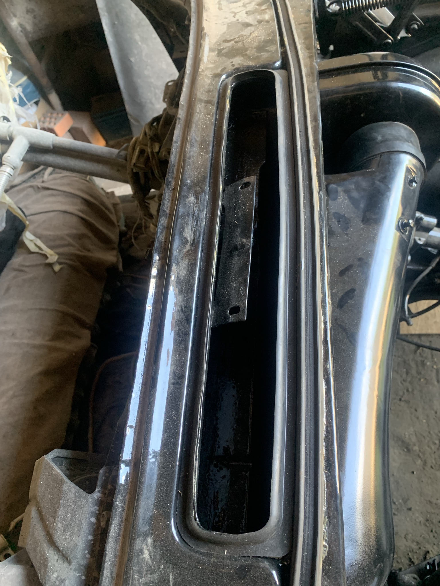

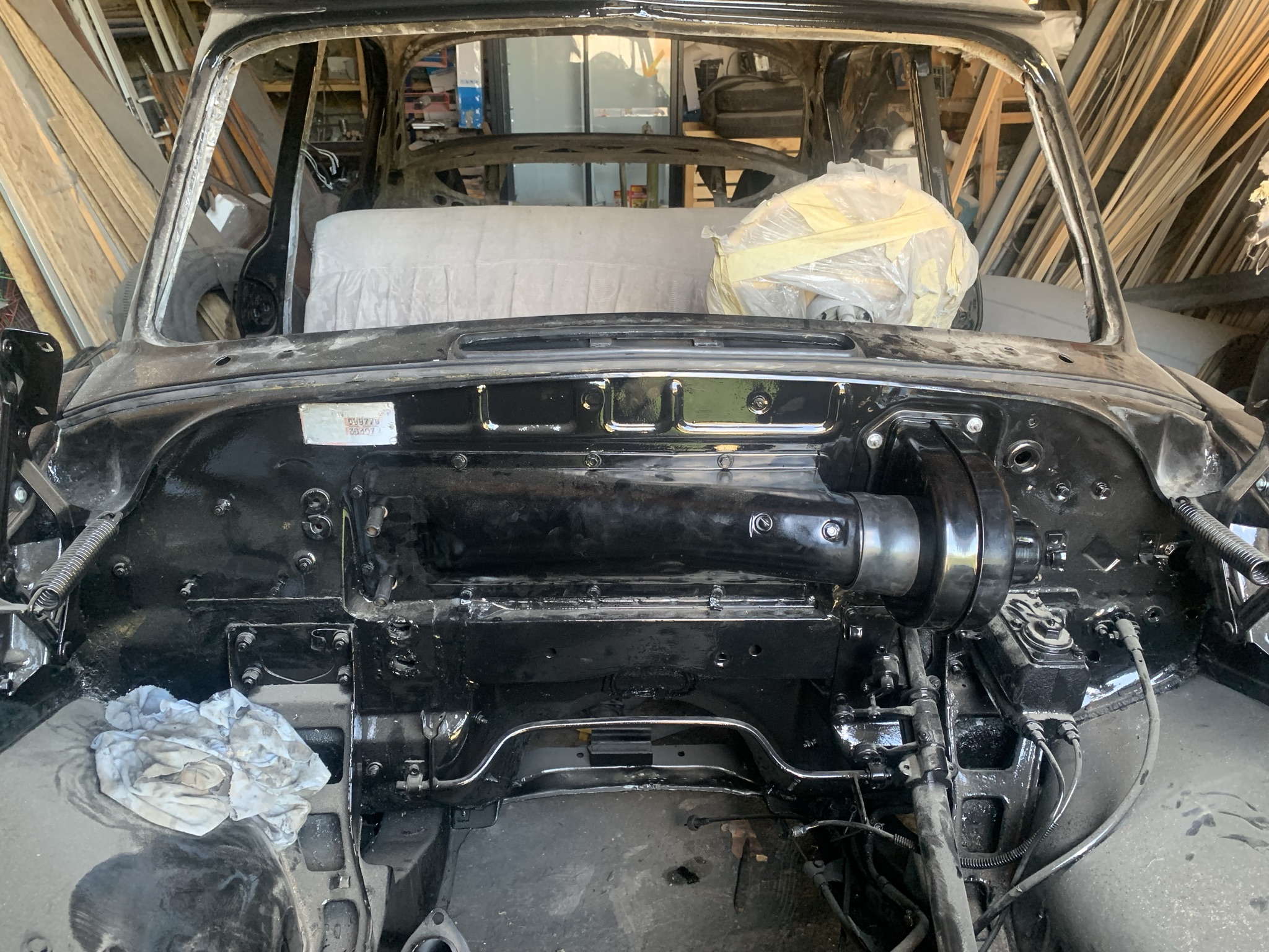

Привіт форумчани!
Хочу поділитись ще одною маленькою перемогою)
зібрав обігрівач салону��
Все перевірив ,підкрасив ,встановив нові резинки і ось результат��
Ще приклеїв деякі ущільнювачі
Хотів добавити про ущільнуващі,замовив пару резинок і така ціна просто капец)напевне на всю машину 500$+ потрібно щоб замінити всі резинки��♂
