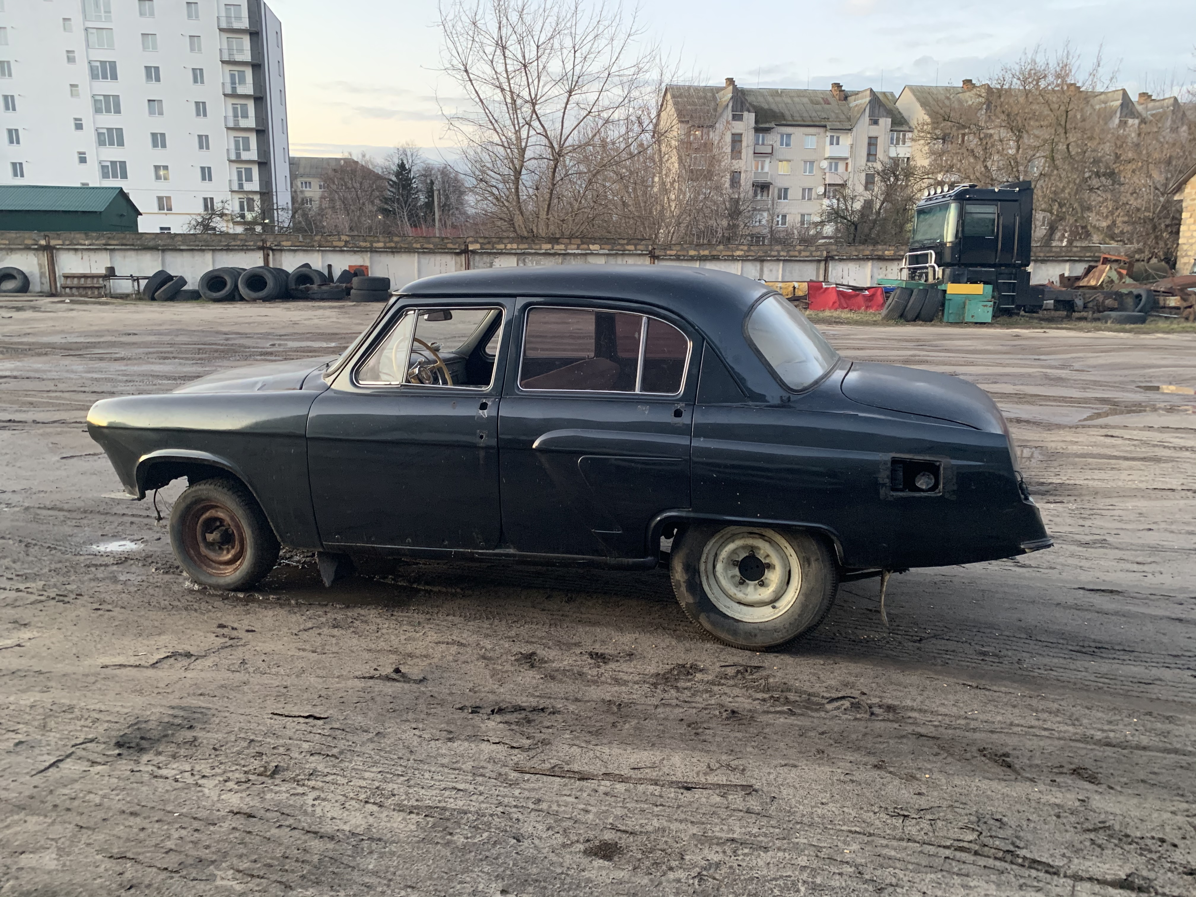

Нарешті я став щасливим власником газ 21 ус 1965 року
Машина дісталась мені не находу і розібрана
Далі буде…

Ну, разобран он не сильно уж.
Вот голый кузов без НИЧЕГО, вот это поступок!
Я так 22 приобрел.

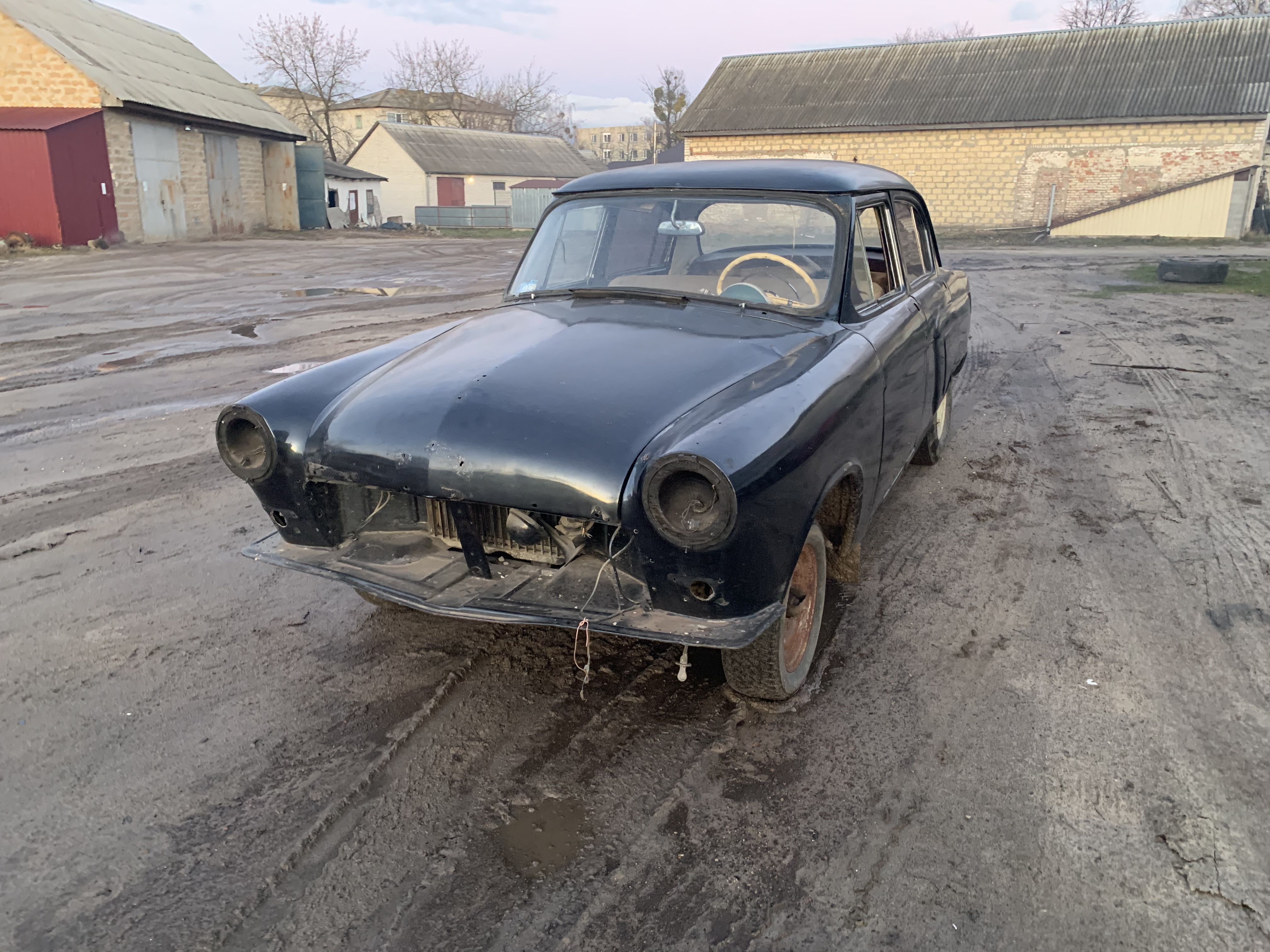

Запчастини всі лежать,ну надіюсь що всі)
Бампера,стрели,олень на капот,ну хром вроді весь є)
Тільки от диски передні не такіsad.gifале ще є 2 покришки оригінал,на вигляд нові

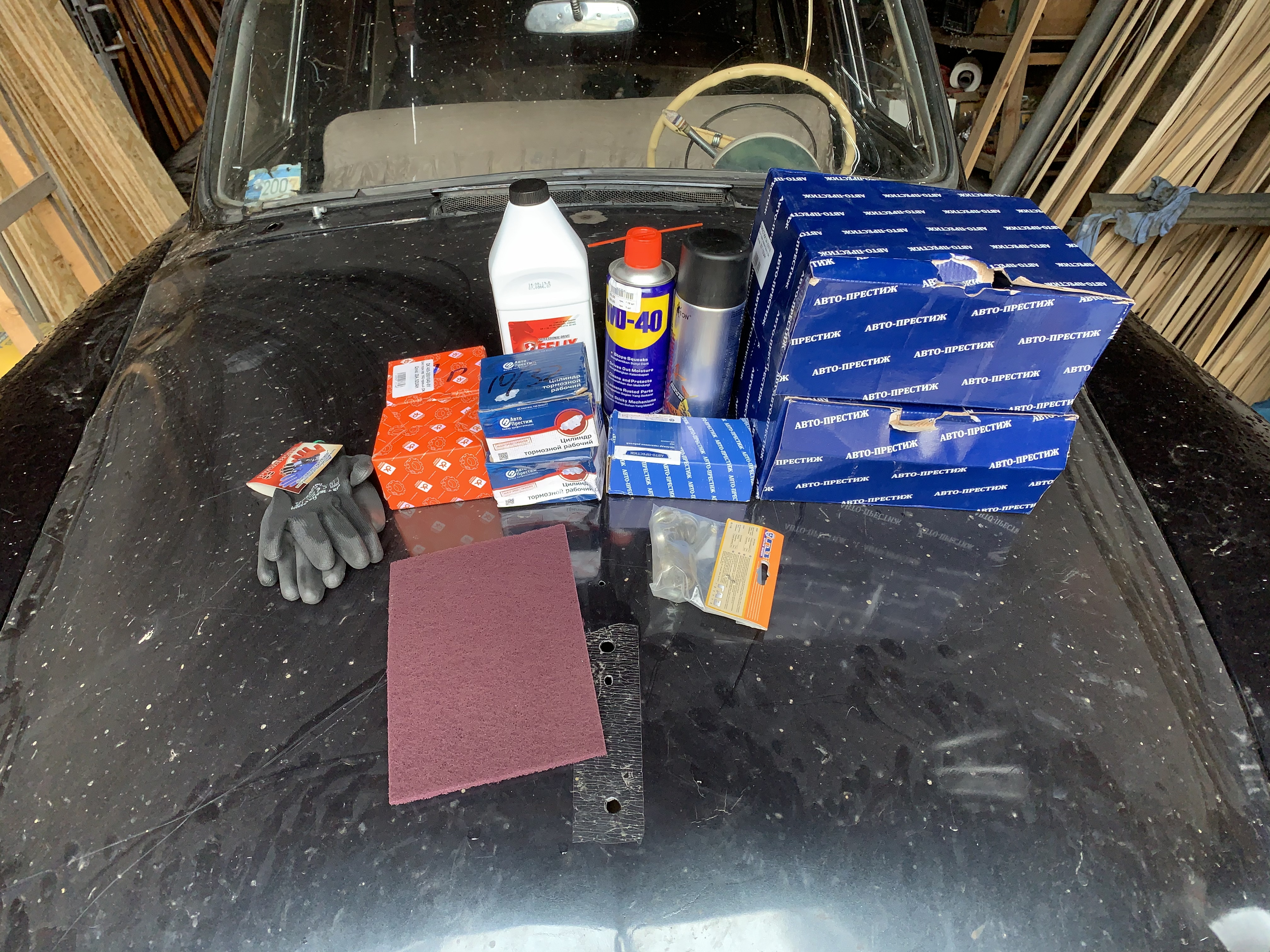

І так коротко,залив бензин,поставив старого аккумулятора,ну почав закачувати бензин,качав,качав і нічього не накачав)))) оказалось трубка від бензонасоса до магистралі,замінив, всерівно не пішло,дунув в магистряль,повітря йшло але не булькало,зняв заборник,згнив фільтрик,бак дуже ржавий да щей тічеsad.gifВзяв каністру 5л залив туди бензину,почачав закачувати бензин,з бензонасоса почала тікти бензин і ще з шланга,плюнув на все і поїхав знову купив всі шланги і фільтрик новий )нарешті закачав бензин ну і почав заводити,з 2-3 разу завелась,щастя було повні труси biggrin.gif appl0000.gif залив воду і знову завів,як виявилось є щиплення,вийшло ще в перший день трошки проїхатись biggrin.gif
Далі вирішив розбиратись з тормозами,щоб не їздити по 100 разів купив все зразу в магазині biggrin.gif колеса були приклинені,запхати-випхати нереально було,поставив назад нові циліндрики і тормозні колодки,передні колодки практично нові були,вирішив їх не міняти,поставив тільки нові ціліндрики
Заїхав на яму видивився що циліндрик на коробці ще тіче,також замінив на новий biggrin.gif
Заїжав-виїжав стала троїти,купив нові свічки,стала ще краще робити appl0000.gif
В даний момент машина добре заводиться,робить,їде,от тільки ще тормоза докінця не доробив,потрібно поставити задні тормозні трубки,розвести колодки і прокачати.

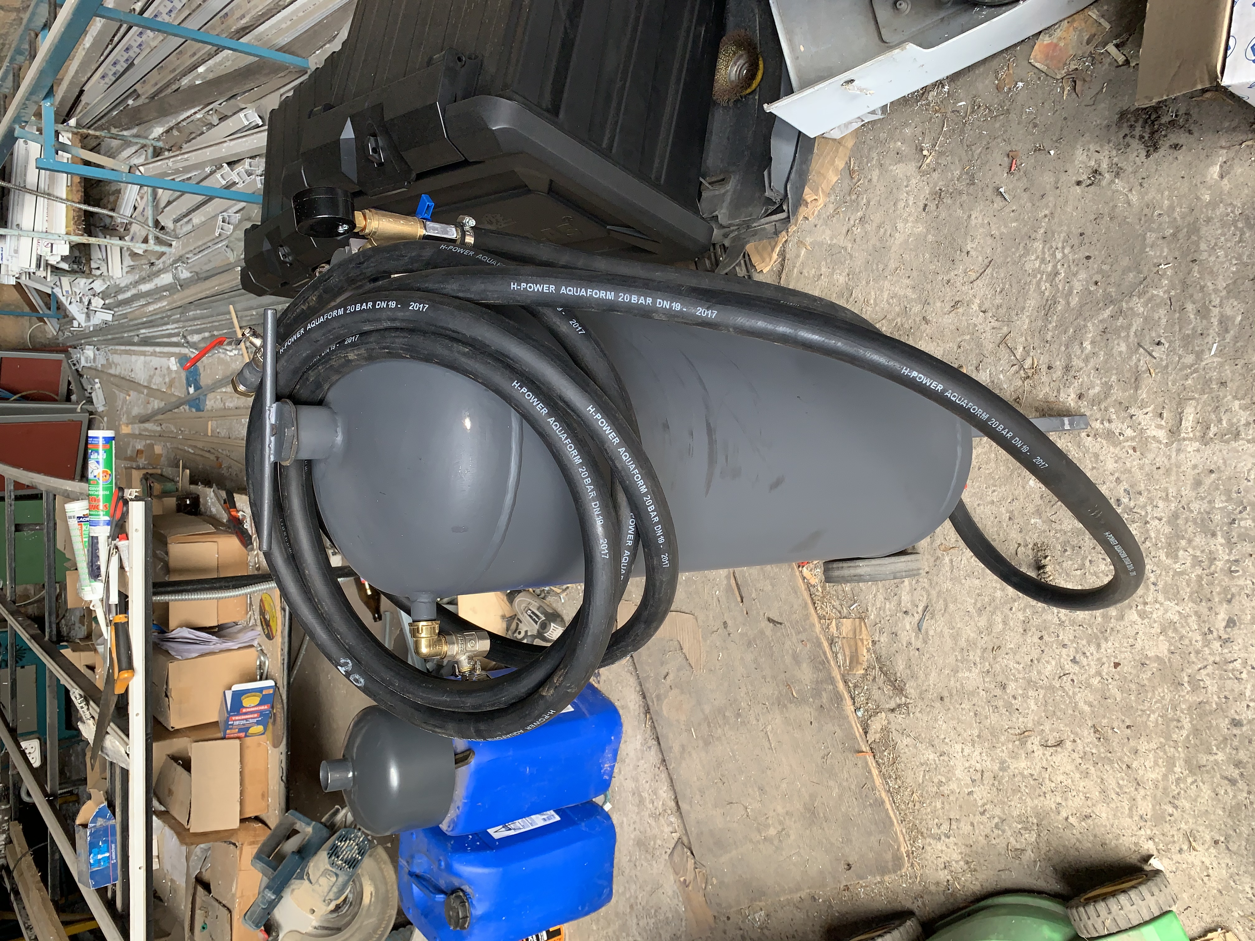

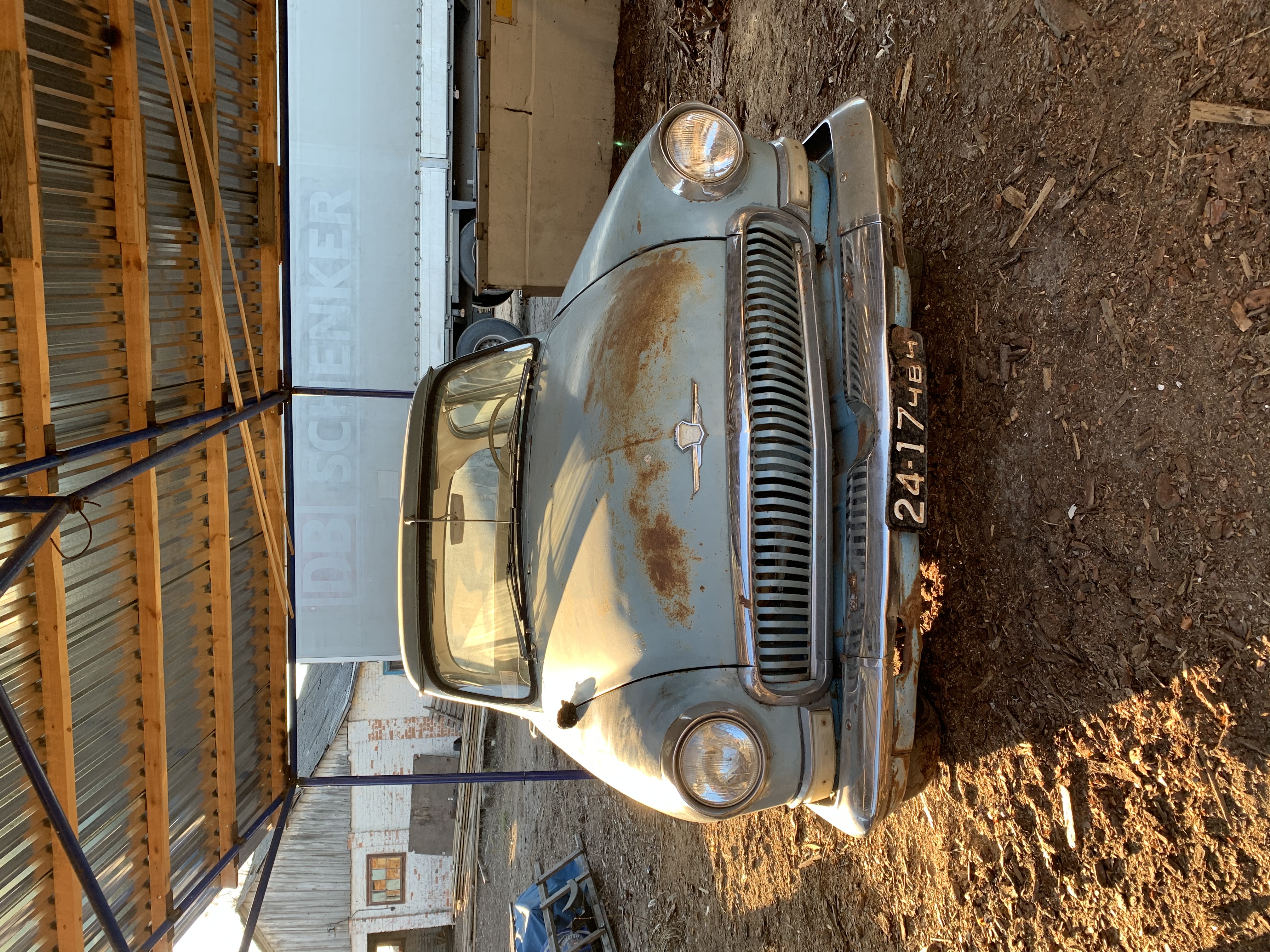

Ще купив різні набори шплінти,шайби,розвальцовки трубок,кароче прикупив всякой фігні)
