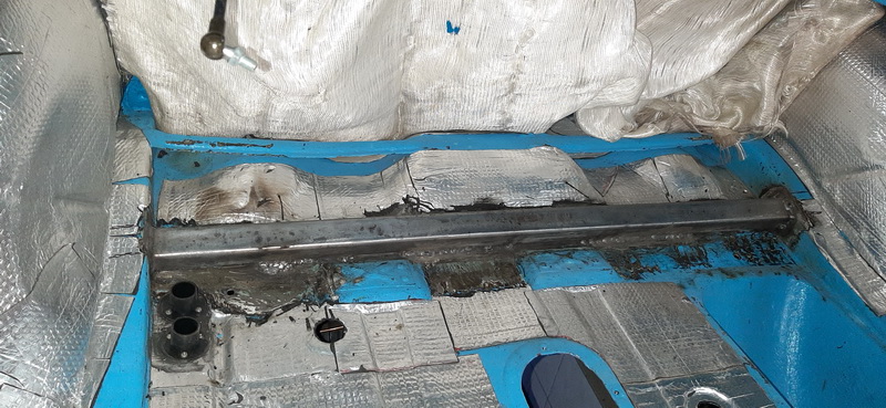

А как быть с заменой задних рычажников?…
Ничего сложного: вваривается самопальный усилитель и прикручиваются кронштейны. Больше времени занимает подготовка и очистка мест сварки.

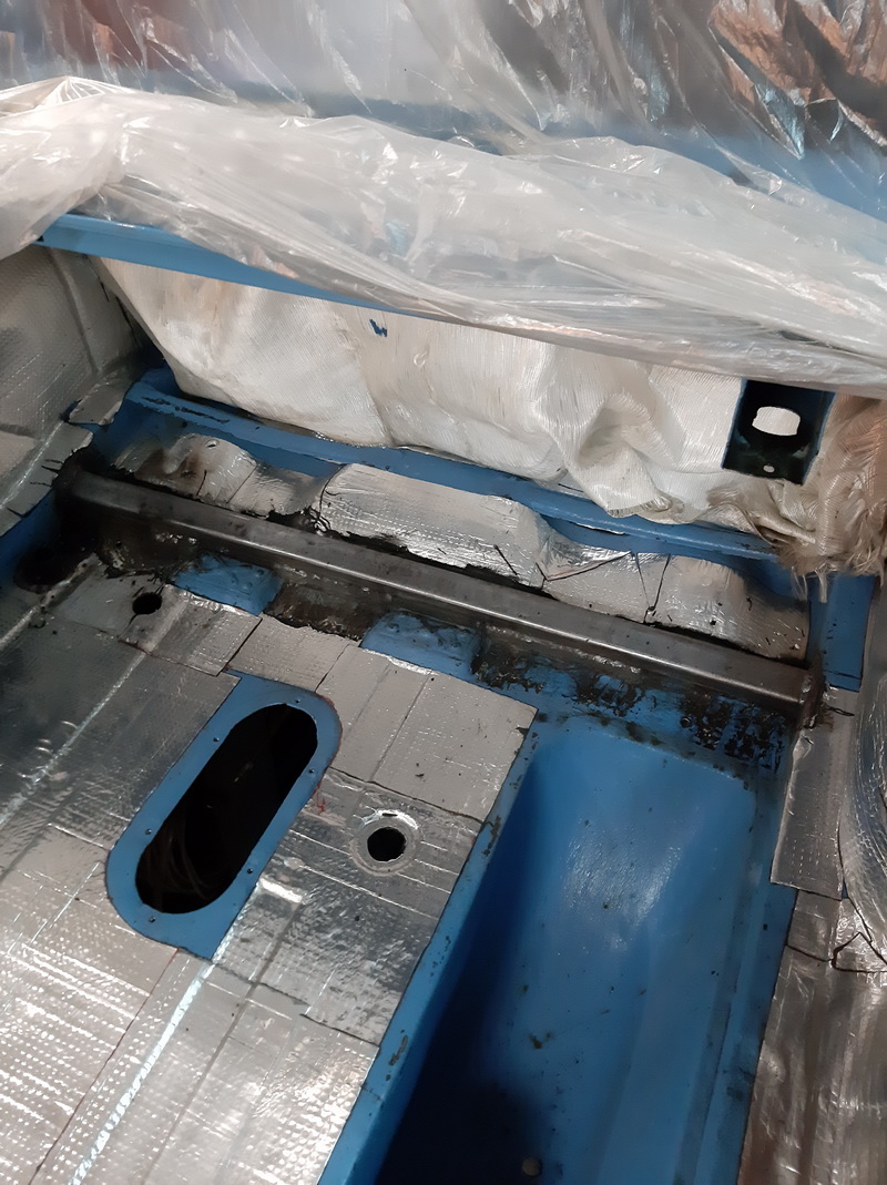

Примерно вот такой колхоз получился. Спасибо Штабсу, вовремя подсказал, что нужен усилитель.
Кронштейны верхние под телескопы были вырезаны с донора и вварены сюда.
сообщение 2020.01.03 19:38
У меня этот усилитель ломался дважды. Первый раз в середине 80х. Вырван был фрагмент порядка 15 см длиной. Его тупо срезав вварили другой и заварили дыру в полу приварив вырванный с мясом верхний кронштейн. амортизатора. Похоже сработало моторное масло которое влили в амортизаторы. Тогда ещё оторвало впереди полумесяц. Тогда машиной в осн пользовался Батя покойный. А он ездил …пока не сломается. Ну и о бордюрах и ступенях лестниц…я в мемуарах упоминал…
Во второй раз уже в середине 90х. Правда уже не с такими последствиями. Была небольшая трещина и новый звук меня сразу насторожил. Подварили, а я потом продублировал поверх усилителя полосу 4х мм толщины и шириной 20 мм прохватив насквозь длинными болтами м6 с большими шайбами снизу - штук 6 или 8 …уже не помню точно. . Три ТЬФУ. С тех пор пока проблем нет. Да и амортизаторами…и их маслом с 90х занимаюсь только самолично. Как раз тогда прапора подогнали настоящую веретенку… Потом ещё была АЖ-12Т. Ну а теперь масло для АКПП.
