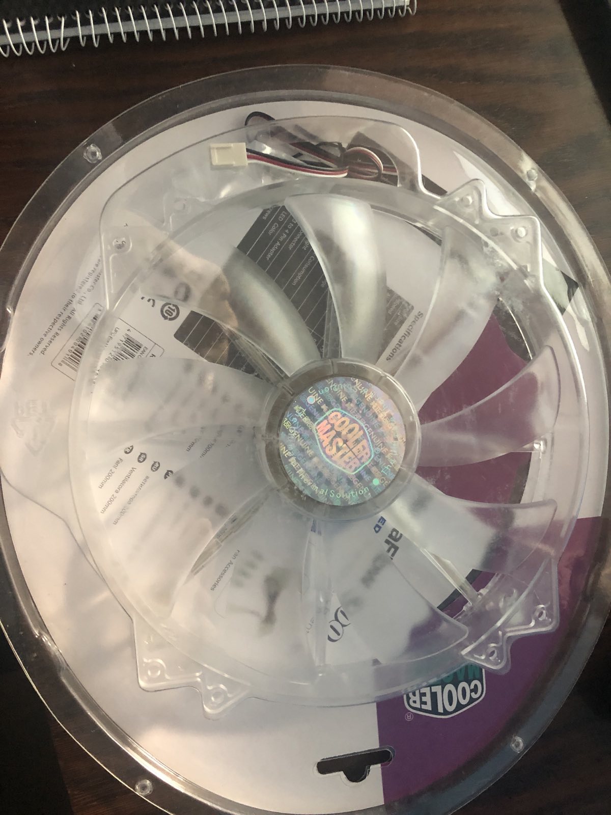

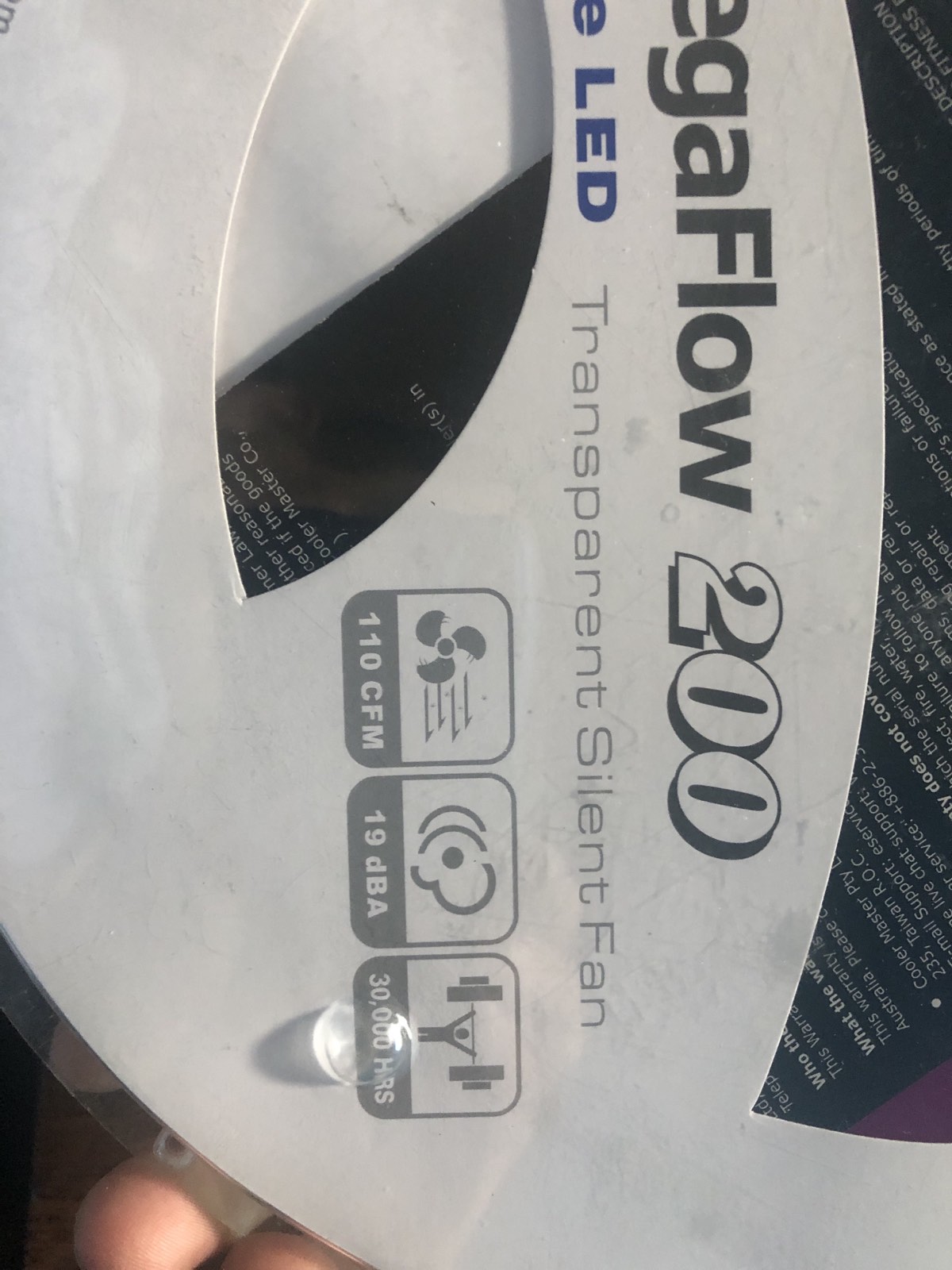

Tramtararam
сообщение 2019.11.27 22:32
Сообщение #36
Имя: Ростислав
Авто: ГАЗ-21Р '1967
Из: Сокаль
Был(а): 2025.03.16 17:44
Цитата(Stirlitz @ 2019.11.26 21:44) *
Что меня только озадачивает — это вентиляторы. Пока нашёл два вентилятора от компьютерных блоков питания. Нужно 4, по два на радиатор. На одном указано 12 В 0.14 А. Размеры 8х8 см. Слышал, что есть 12х12, такие подошли бы лучше.
Якщо пригодиться маю такий вентилятор
навіть LED підсвітку має))) розмір 20 см.
сообщение 2019.11.27 23:46
Сообщение #37
Дякую. 20 см це більш ніж треба. 12 ідеально.
