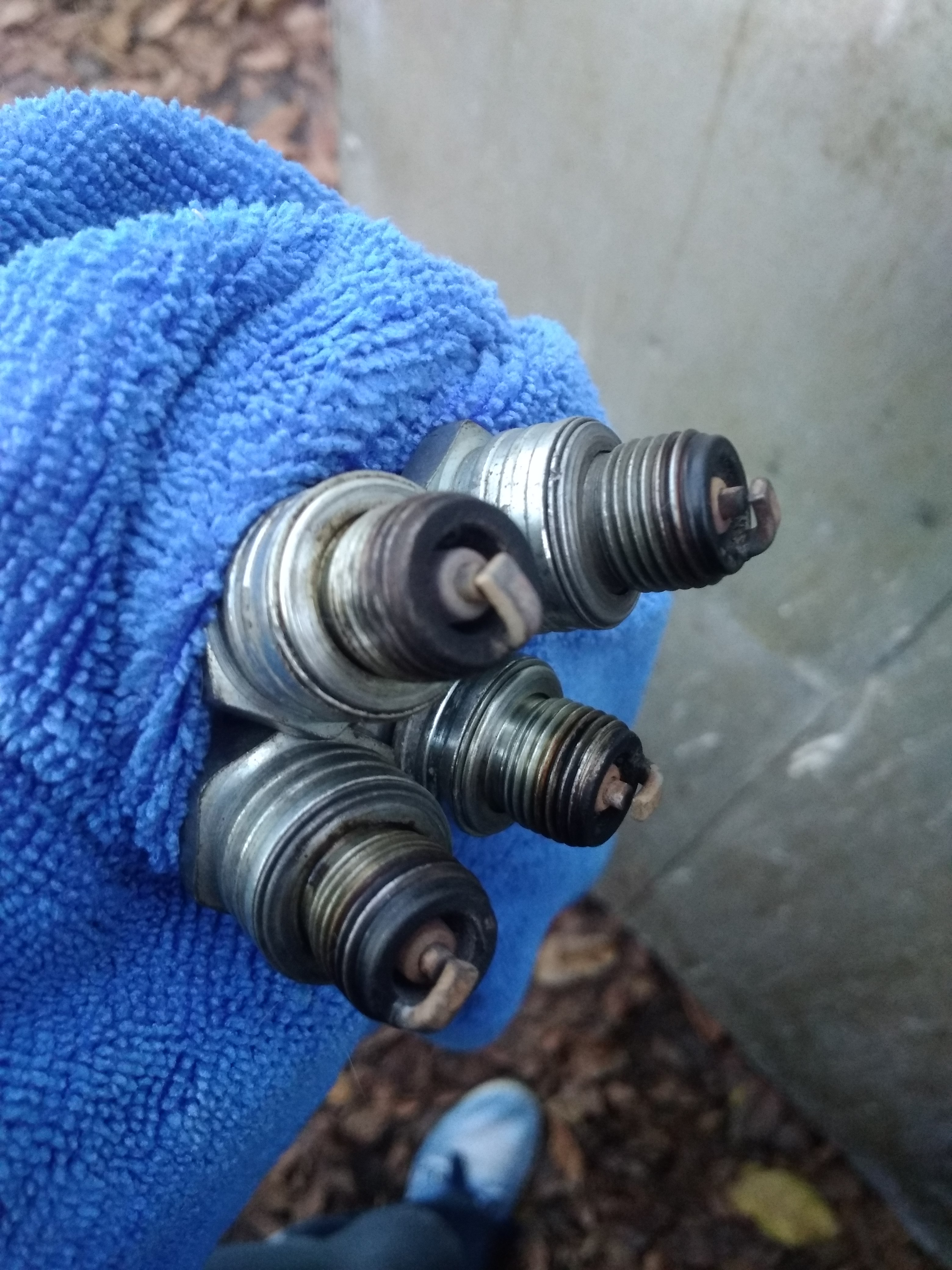

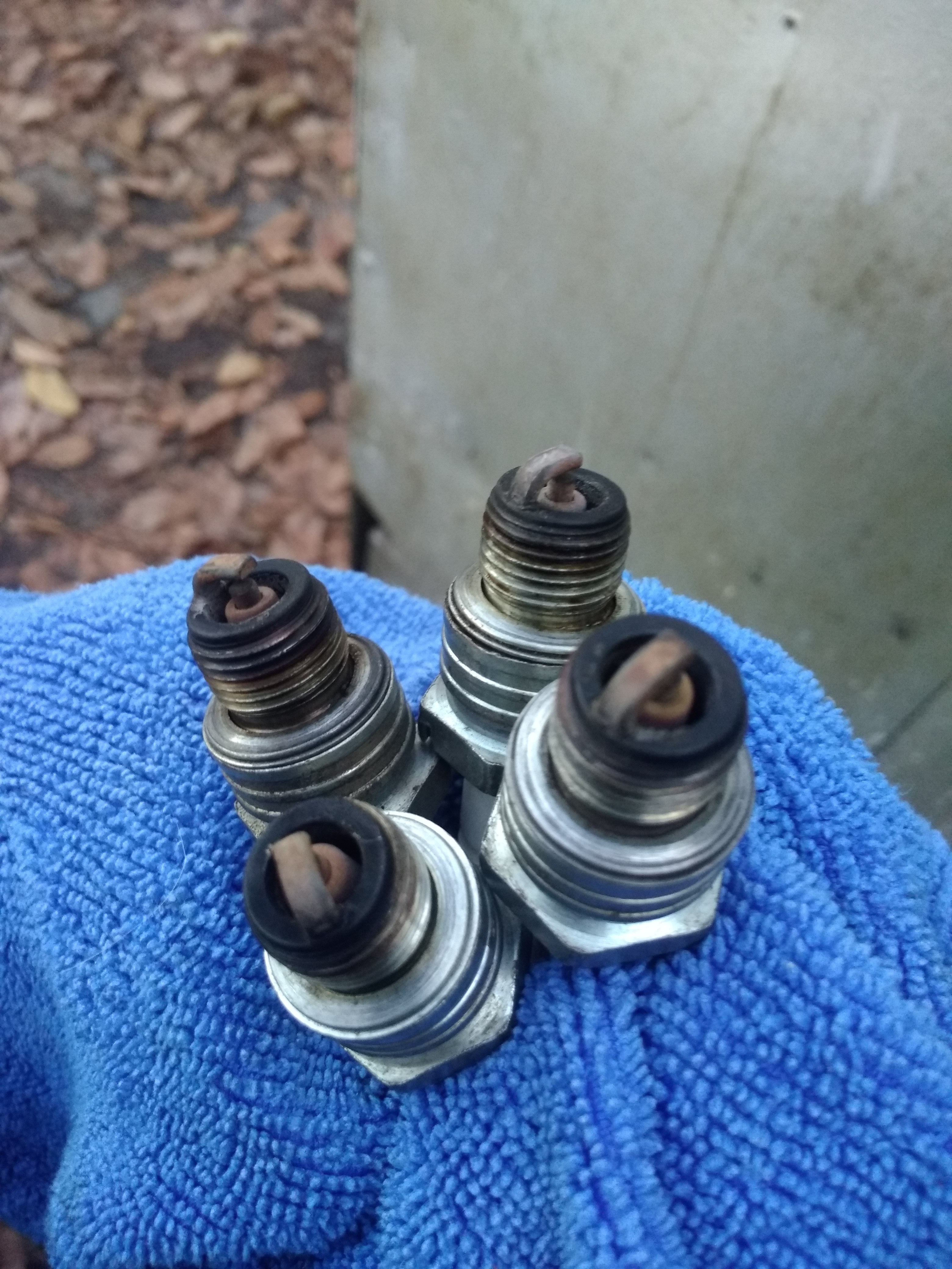

Elviis
сообщение 2019.10.13 16:22
Имя: Вадим
Из: Мариуполь
Был(а): 2023.07.27 9:11
Проехал примерно 500 км, чуть больше, свечи стали вот такими. Думаю это вполне нормально…
сообщение 2019.10.13 17:09
Ну нормально. Машине работать не надо мешать… Просто тогда похоже маловато поездил.
сообщение 2019.10.13 20:19
Думаю, что более важный показатель не всегда виден из под колпачка:
Разгерметизация свечи.
сообщение 2019.10.14 7:30
Да. Существует потребность периодического контроля и корректировки зазоров в свечах имеющих тенденцию расти. Соответственно при ежедневной эксплуатации как минимум раз в год в сезон перед похолоданием этим полезно заняться. Соответственно и на состояние свечей и эти следы пропуска следует обращать внимание…во избежании последствий видимых на фото.
Elviis
сообщение 2019.10.14 7:31
Имя: Вадим
Из: Мариуполь
Да, я сталкивался, на мотоцикле в дождь попал, и обратил внимание что двигатель от воды уже остыл, и вода на цилиндрах не шипит, а на свече бульбы идут. При детальном рассмотрении оказалось,что свеча не герметичная, но не до таких прям явно видимых следов.

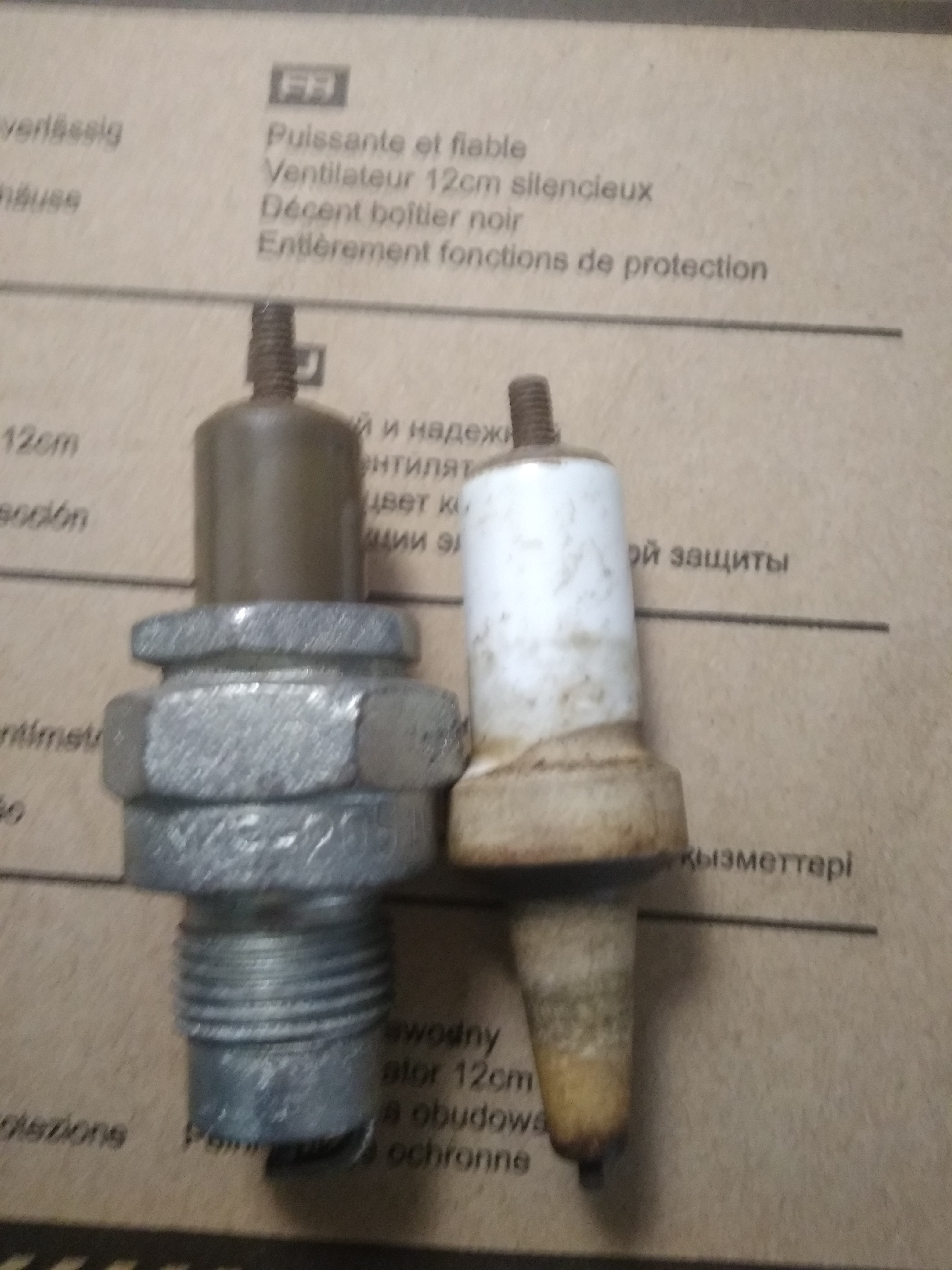

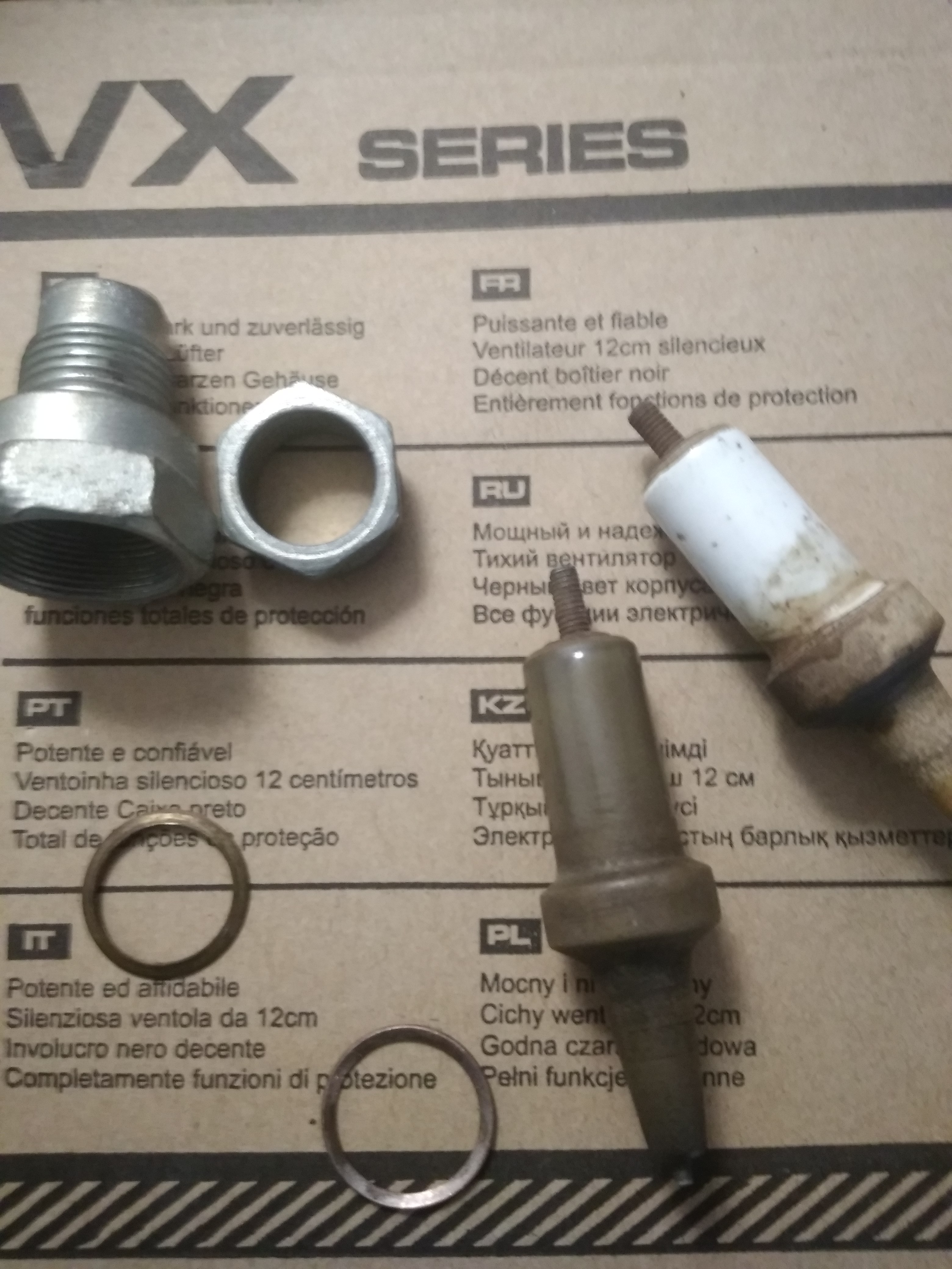

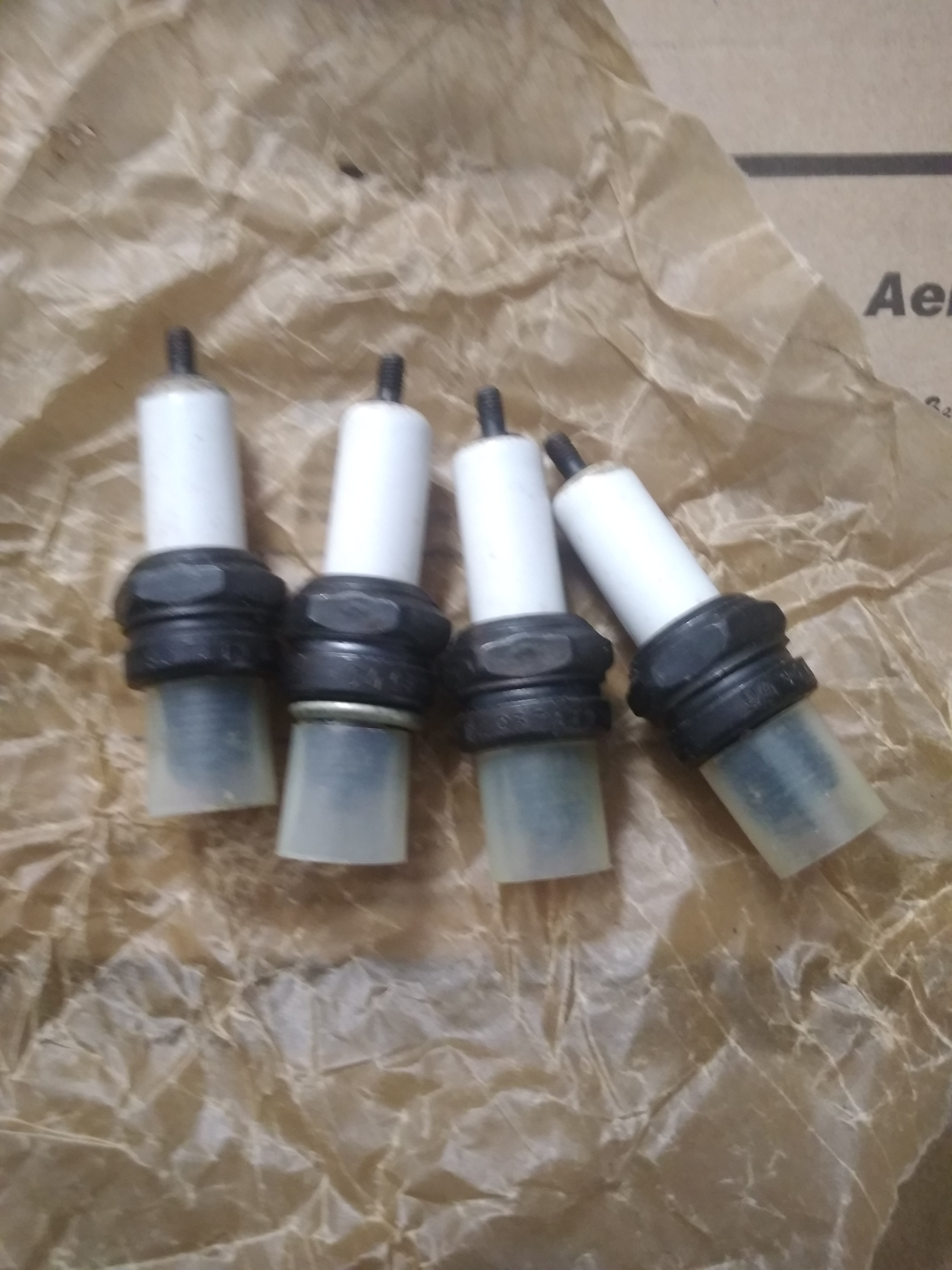

Elviis
сообщение 2019.10.14 12:03
Сообщение #32
Имя: Вадим
Из: Мариуполь
Цитата(Shtabs @ 2019.10.14 9:13) *
В 30х,40х,50х годах встречались у нас в СССР… Я раньше старыми мотоциклами занимался в 90-х,так разборные свечи попадались частенько, и чаще всего под 18-ю резьбу,но были и на 14.
Вот фото разборных свечей, гайки раскручивались и вынимался изолятор, были и более похожие на современные типа как А-11, встречал. А вот такие как на фото стояли у меня на победе,когда я ее покупал. Такие свечи лежат в гараже в Донецке у меня, жаль не могу их забрать, интересная штука.
сообщение 2019.10.14 17:56
Сообщение #33
Извините, конечно, а какого вы года рождения? biggrin.gif Я вот у нас в СССР жил немного, но не видел.
сообщение 2019.10.14 19:24
Сообщение #34
Да. Интересно. Никогда не видел. Самой старинной машиной что мне попадалась в жизни был Газ-67. НО. На нем уже стоял мотор 69 …победовский в общем. И свечи там были обычные неразборные но помню что с более крупной резьбой. На такие наталкивался и на ГАЗ-51 тоже. НО. Новых таких свечей с крупной резьбой в отдельности от машин не встречал…как и разборных. Как то видимо не сложилось.

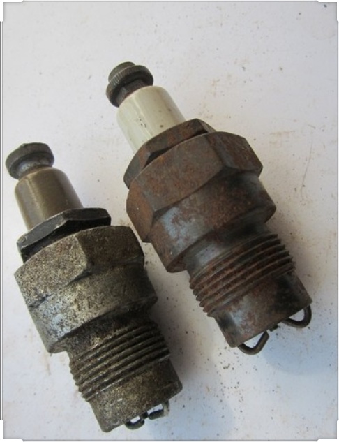

Elviis
сообщение 2019.10.15 22:08
Сообщение #35
Имя: Вадим
Из: Мариуполь
Значит мне повезло,что в моей победе такие стояли. Ещё встречал такие на мотоцикле ИЖ-7 который реставрировали в 2003м году, и с хламом от всяких довоенных мотоциклов они попадались , с ТИЗ-АМ 600 попадались.При чем повторюсь ,видел и с 14-й резьбой и с 18-й. В некоторой литературе встречал,что вроде первые газ-51 шли на разборных свечах…
Свечи на 18 шли на ЗИЛах 169х по-моему, но не разборные вроде. Там раньше старые свечи были А-10 точно на 14, были А-7, А-16нт по-моему… Нужно поднять литературу, обновить память. Ну а А-10 у меня сейчас на мотоцикле стоят. На Иж -49 долгое время юзал какие-то старые свечи на 18. Просто была в головке сорвана резьба и нарезали на 18, и ездил вполне уверенно, хоть свечи были и не свежие,но по калильному числу подходили великолепно.

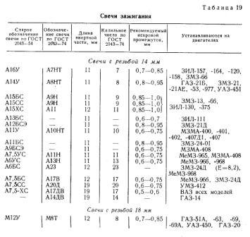

сообщение 2019.10.16 22:40

сообщение 2019.10.17 8:06
Сообщение #38
Цитата(Shtabs @ 2019.10.17 0:40) *
Это вы о чем? biggrin.gif У нас нет ГОСТов.
АГА. А свечи времен существования этих ГОСТов кое кому ещё попадаются wink.gif
Только крокодилы спасут эту страну от мудаков![i]
Стоят несертифицированные свечи - машину на штрафстоянку! А если не дай Бог соответствуют ГОСТам 74го и упаси БОГ 54 года …тогда и высшая мера с ввертыванием свечей в соотв отверстие wall0000.gif
Ну и если интересно тую самую таблицу тут покажу

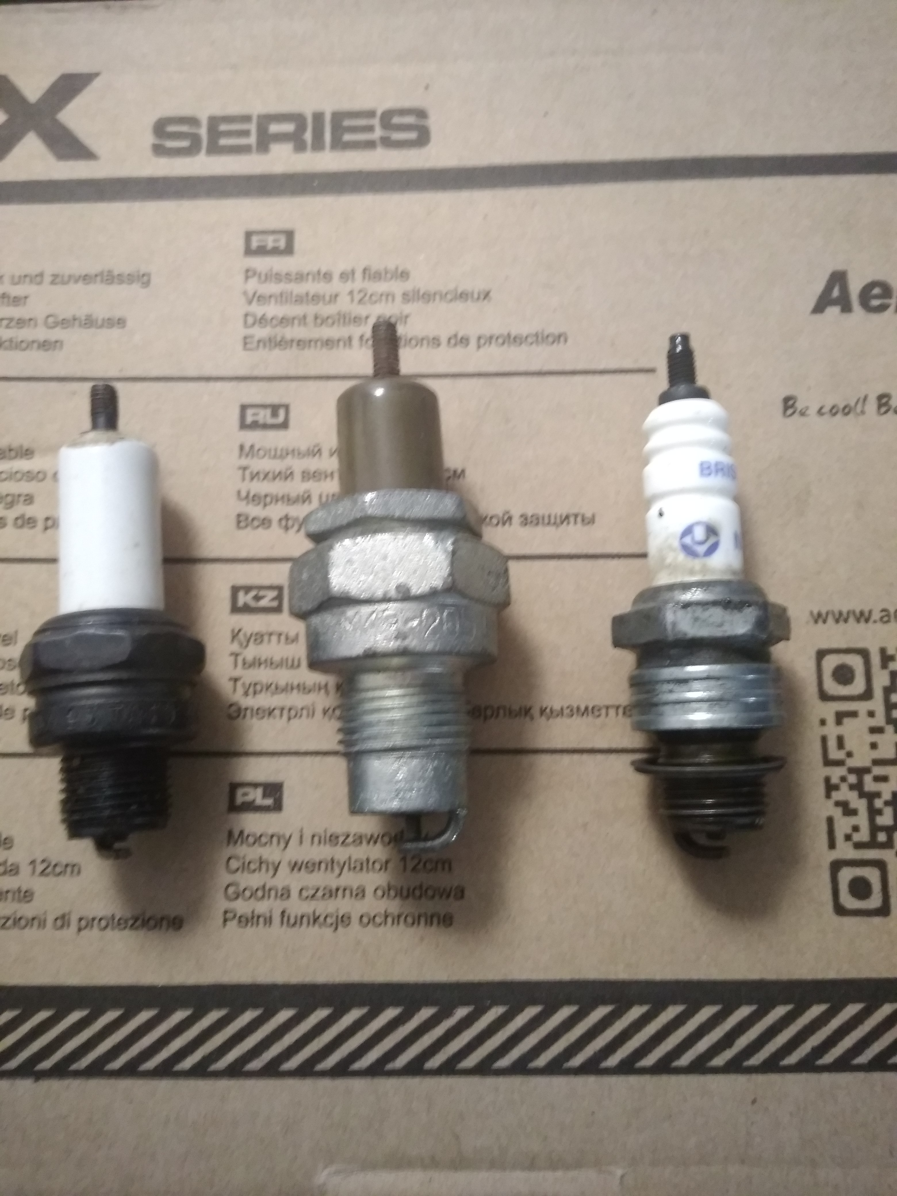

Elviis
сообщение 2019.10.17 13:14
Сообщение #39
Имя: Вадим
Из: Мариуполь
Всё-таки я нашел что искал,но у меня должны быть ещё… Вот разборные свечи… Напомню у меня на "победе" стояли такие…
И ещё по сусекам нашкреб новый комплект А-10н, и привожу сравнение разборной свечи М19-20У с А-10н и обычной BRISK N17. А-10Н я кстати юзал на прошлой своей Волге на 76-й бензин, они отлично работали. Где то у меня ещё должна быть разборная свеча. Думал в Донецке остались а нет, я вывез в свое время)))
Кстати на разборной свече, изолятор уплотняется медными кольцами… Это была у меня запасная свеча, корпус там всего-то 69-го года, а изоляторы гораздо старше. На изоляторе,на верхнем электроде мелкая надпись КАТЭК очень плохо видно, по-моему 1934-й год, но так как корпус 1969-го то они значит выпускались и гораздо позже.На свечах А-10Н стоит обозначение ТАТЭ…
Интересно каким современным свечам они по характеристикам соответствуют?
сообщение 2019.10.17 13:58
Сообщение #40
Вполне себе. Судя по табличным данным они оч близки с А-11Н по калильному числу - чуть горячее их. Практически только и отличаются тем что ключ на 22 .
