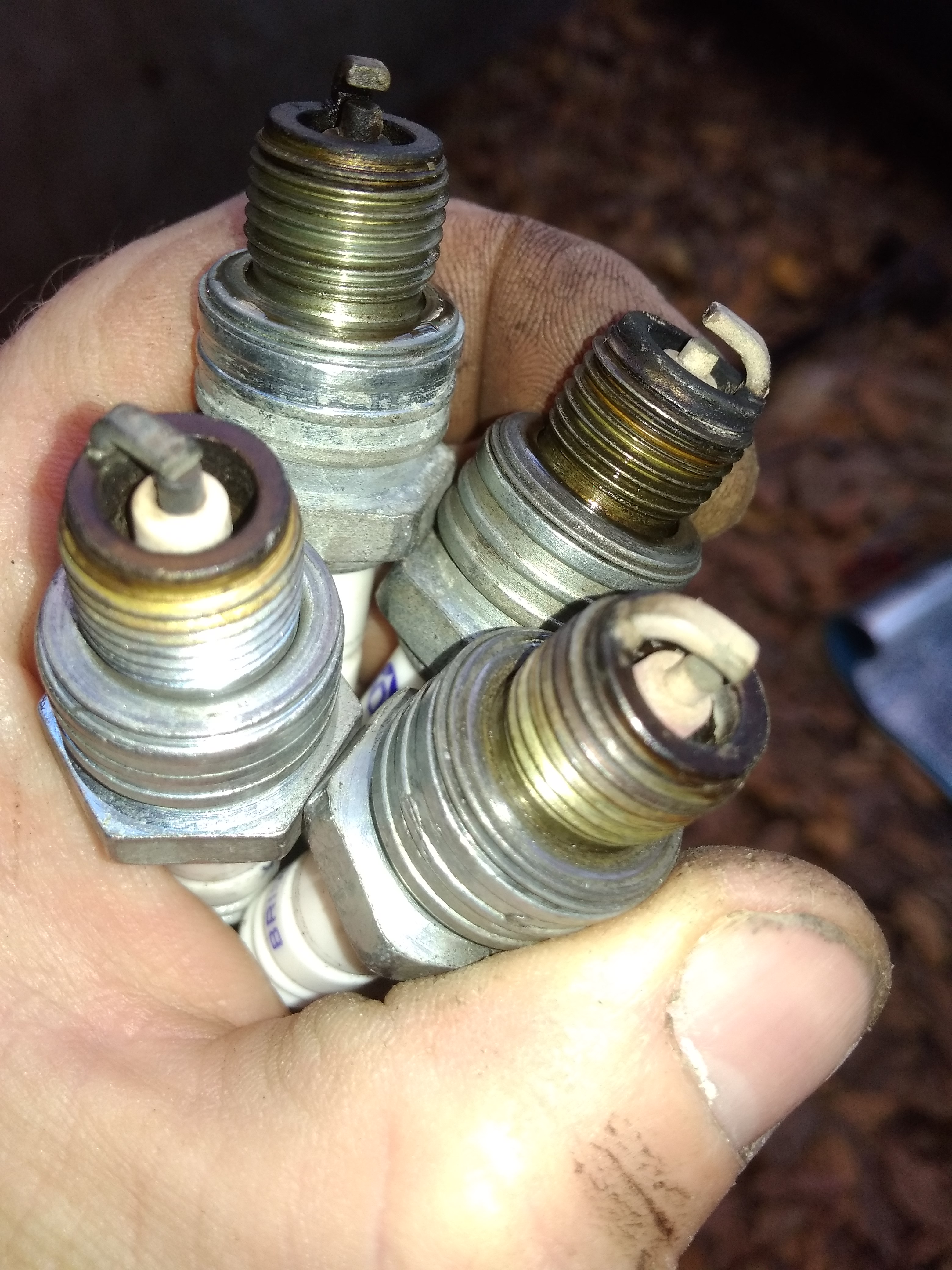

У меня стоят свечи BRISK N17С . Перед эпопеей с ремонтом у меня изоляторы свечей были четко кирпичного цвета. Сейчас почему-то одна свеча на 3-м цилиндре белая чуть не как с продажи новая, остальные кирпичные но чуть светлее чем были раньше, ну это можно списать на то,что я перебирал карбюратор, поставил новый ремкомплект, зажигание выставил на слух, в прочем и раньше было выставлено на слух. Конечно разбежности не большие есть и в опережении и в качестве смеси, но это бы влияло на все свечи одинаково. Сейчас одна явно белая, три остальные условно одинаковые. На фото как то не убедительно видимо из за вспышки, и одна вообще черной кажется, на самом деле все свечи одинаковые а нижняя левая белая… Добавлю ещё,что свечи я менял местами, и всеравно на 3-м цилиндре уже другая свеча стала белой. Коллектор я не снимал чтоб там Подсос например воздуха был…

Возможно где то на стыке коллектора и ГБЦ подтягивает воздух. До пропуска вспышек может и не доходить но для обеднения смеси и побеления может оказаться достаточно. Наверное не помешает на холодную протянуть гаечки.
И ещё… сказку расскажу. Имеет смысл проревизировать рапределитель на предмет износа его кулачка. С годами ( десятилетиями) вследствии неравномерности появляется небольшой разброс в моменте размыкания контактов для разных цилиндров. А это разброд по УОЗ в разных цилиндрах. На слух могет быть и нормально…И если не особо придираться, и ехать в общем тоже вполне себе. А в каком то одном УОЗ выбегает пораньше других с вытекающими.
Последний свой распределитель новый покупал не в последнюю очередь по этой причине. У трех накопившихся за 50 лет уже была выроаботка валов ( при подгонке втулок не пролазила толстая серединка) и был разброс начала размыкания из за износа кулачков заметный на глаз.

Ну так до моей эпопеи такого не было …
Это появилось вот сейчас,уже после. Я перед тем как машина перестала заводиться и моей пляской с бубном свечи выкручивались, и были по цвету одинаковые…А сейчас я вернул все на место,и старый трамблёр и крышку и свечи, новое положил в ЗИП.Как бы на машине все стоит то,что и было, кроме катушки разумеется которую поменял.
сообщение 2019.10.07 16:42
Постановка новой боббины может только лишь вернуть искре расчетные параметры. И на разноцветность ЭТО повлиять не может…тупо потому что она выдает одно и тоже при каждом размыкании контактов.
А вот что происходит с каждым из цилиндров в отдельности…за это как раз отвчает распределитель, ну и коллектор да ГРМ. Почему раньше не было…сказать трудно. НО. Теперь ЭТО есть и с этим всё таки что то следует делать. Так вот для начала коллектор протянуть и проследить за цветом. И может не за один десяток км пробега. Потом если ситуация не выправится может и зазоры клапанные проревизировать и опять проконтролировать свечи. Ну и наконец поездить с другим распределителем.

Белый цвет 99% говорит о попадании ОЖ в цилиндр.

Ага. Эт как раз про меня. Уровень понижается - расход где то пол литра в месяц ( 1-1.2 тыс км). Нигде течей не видно, пара в выхлопе и капель в масле и майонеза нет. ТРИ ТЬФУ. Свечи те самые БРИСК-17 абсолютно одинаково белые все. Недавно их смотрел - выглядят как та что на фото выше уперта в большой палец руки. Скормил порошкового герметика. Толку кажись ноль… ну может стало вроде поменьше уходить но не прекратилось совсем. Хотя тут возможен и расход на испарение . У меня для этого все условия - клапанов в крышке радиатора нет, и имеется воздухоотделяющая проточная хотя и зажиклеренная ветвь через РБ, который тоже без клапанов и благодаря этому протоку ощутимо нагрет при работе мотора. Атифриз взял на пробу. Ему более 2х лет…вот к зиме собираюсь обновить. Лакмус показал РН-8. Совершенно бесцветный ( был зеленый), но в морозилке холодильника при -5 не замерз.

Так холодные были бы черными… Они бы не самоочищались. А так все Гут. Вот езжу пока, не смотрю, хочу чуток покататься а потом загляну. Нет,так чтоб реально было заметно, тосол не уходит. Из трубы утром при прогреве летит много воды, потом перестает, но это у нее всегда было так, на предыдущей Волге такого не было.
