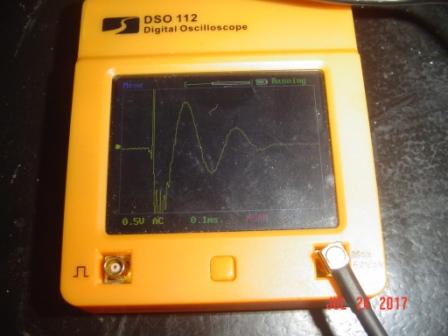

Все перечисленные замены проделались без попыток завести в промежутках между ними…Я верно понял? И разумеется теперь в результате не понять что же из всего ЭТОГО сработало. Жаль если так. Ну хотя бы теперь все снятое в спокойной обстановке можно отревизировать и даже воссоединив на столе и запитав от чего нить, погонять на предмет устойчивости искрообразования на искровой промежуток порядка 7 мм.
Я уже молчу о снятии осцилограммы тока искры… На фото - форма тока искры моей системы зажигания. НО. Это контактно-тиристорная. Поэтому ток синусоидальный.
