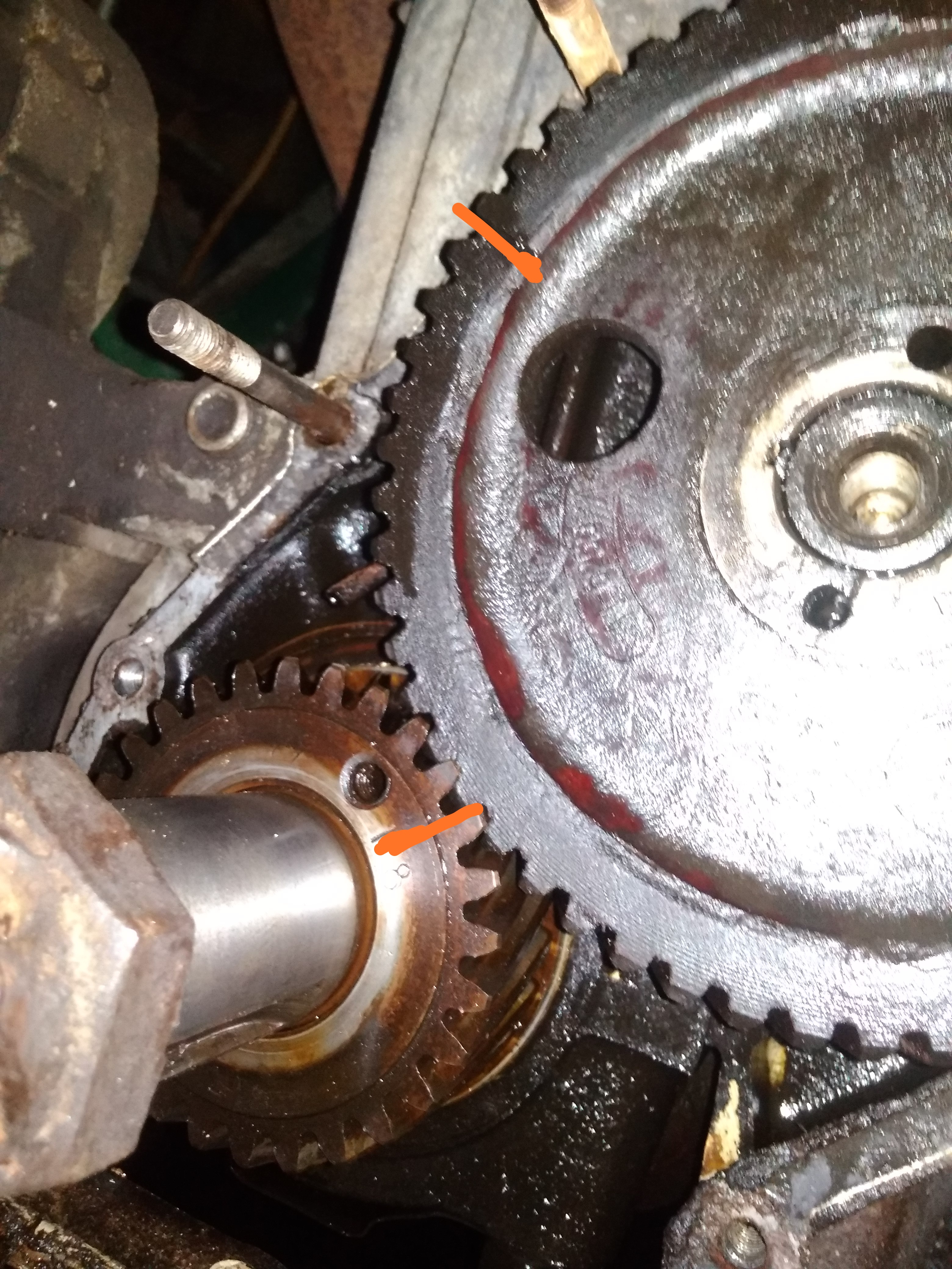

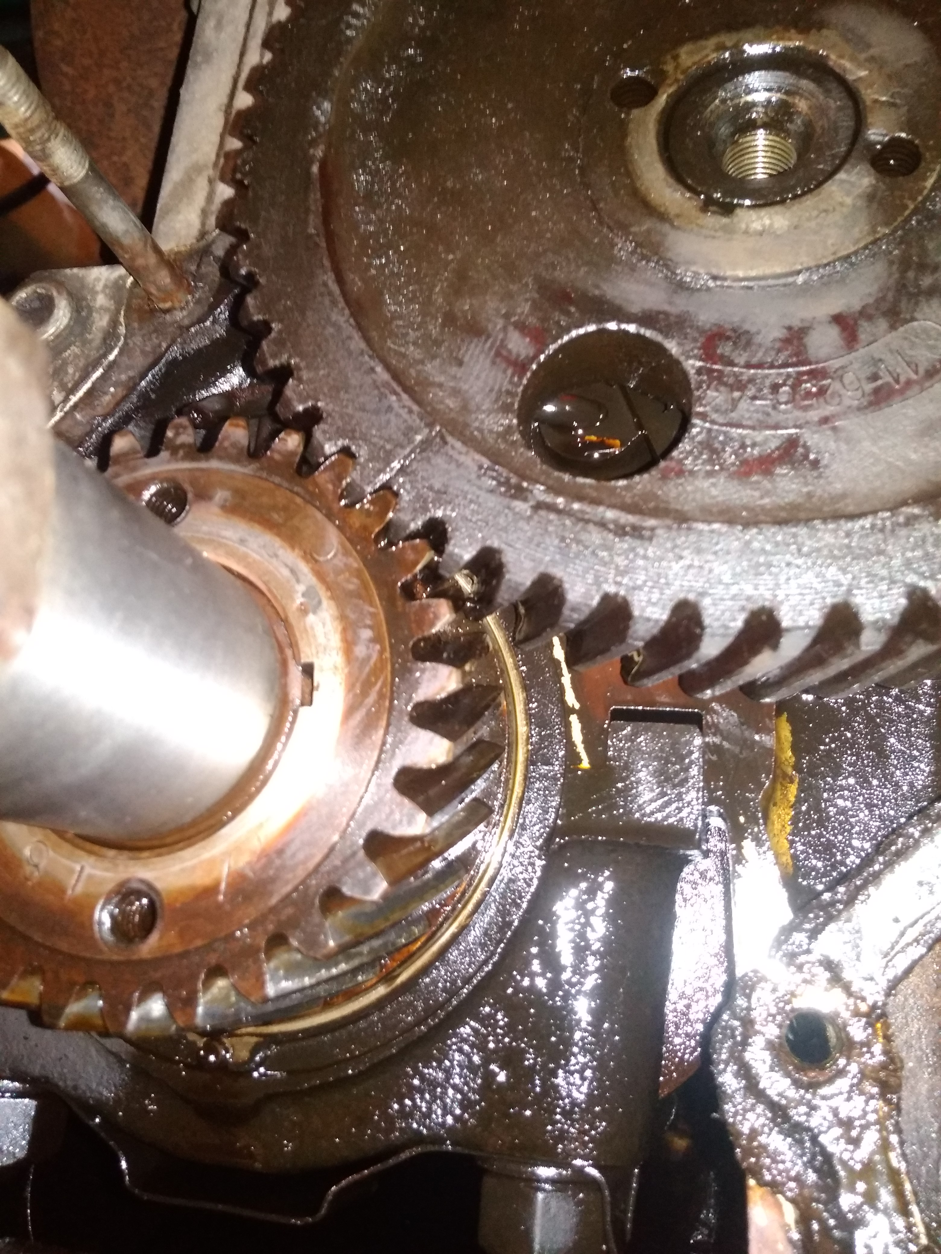

Что то моя машинка совсем перехотела ездить. Опять перестала заводиться. Проверил зажигание, искра есть, карбюратор в порядке, заводится только если зажигание вывернуть в сильно бозднее, заводится ,работает на полном "газу" обороты ниже холостых, двигатель колбасит , хлопки в карбюраторе. Шестерня?

Боря
Колись давно і мене щось подібне було, але в мене шестерню текстолітову провернуло, але мітки співпадали.

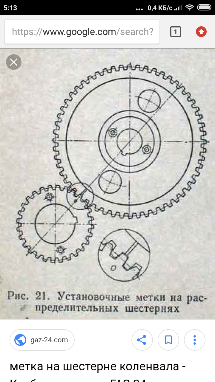

Тут другой вопрос, метка относительно шпонки так же расположена на шестерне распредвала как и на новой шестерне, и в то же время метки шестерен распредвала и коленвала не совпадают…

И если вдруг ты найдешь ответ на этот стандартный вопрос, то ЭТО что-то изменит в твоей жизни? Если зубы целые, то значит так поставили при сборке - возможно кому-то так было удобней. biggrin.gif

Теперь я ничего не понял: да я поставлю тебе как угодно, т.е. проверну КВ или РВ - для того и метки сделаны.

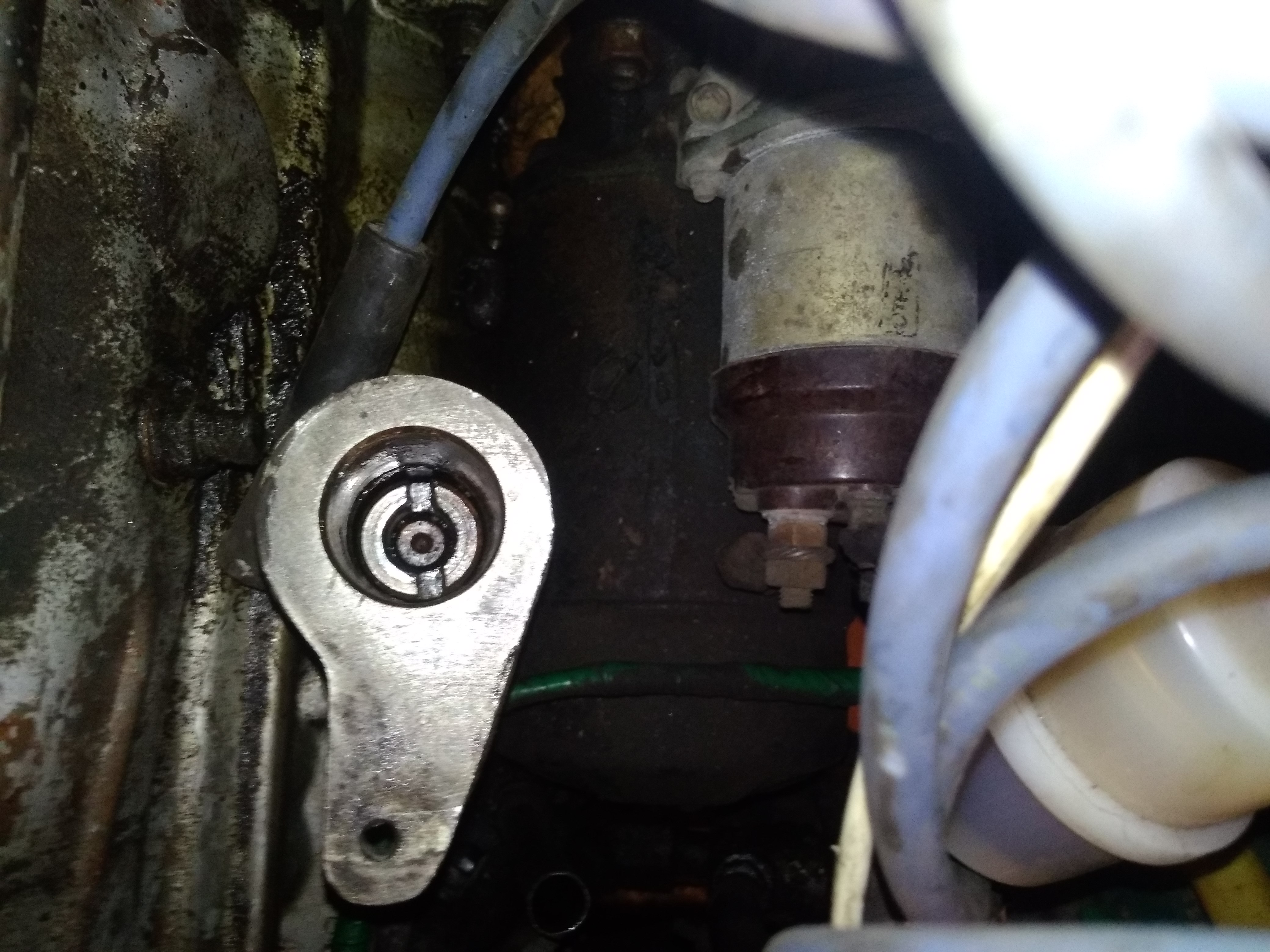

Зубы целы. Перескочить само не могло. Разумеется могли ТАК собрать. НО. При такой сборке нормально заводиться и работать мотор не должен. Чтобы завести при такой сборке, думаю достаточно будет провода на трамблёре на 90 град переставить…и ЭТО даже может более менее а то и даже нормально заработать. Ещё более интересный вариант - провернуть привод на 90 град…тогда провода на своих местах остаться могут и внешне ничего не пострадает.
Одним словом -собирать всё опять, совмещая метки по мануалу, проверить правильность положения привода когда КВ на метке в ВМТ ( метки шестерен при этом кстати не совмещены сколь помню), ну и проверить как располагается бегунок в распределителе - бывает и он убегает с положенного места.

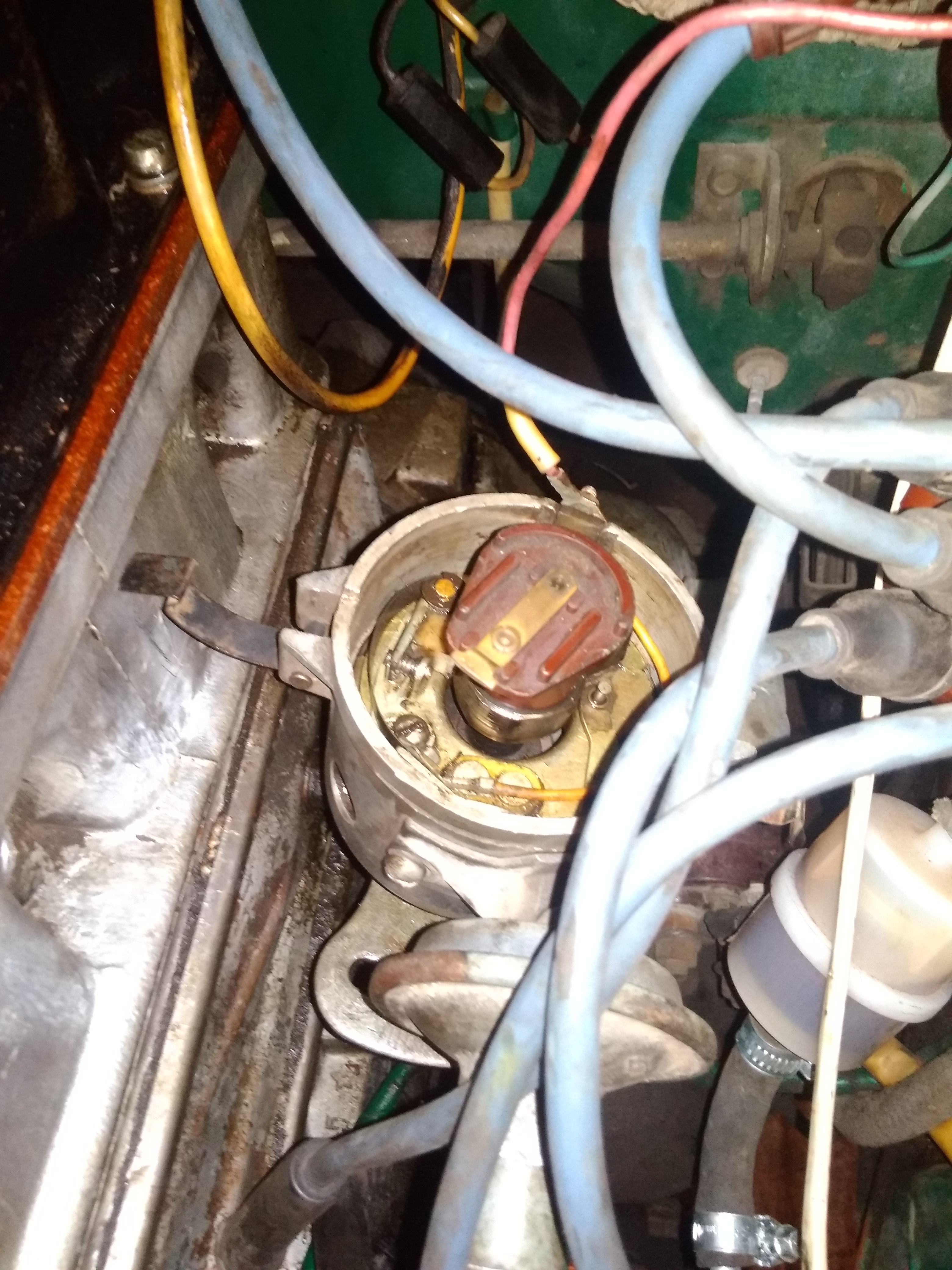

Совместил метки, поставил другую б/у шестерню заведомо ту,которая работала , ВМТ, бегунок на первый цилиндр,большой сектор привода трамблёра почти параллельно блоку ( ещё не видел чтоб совсем параллельно ставился), во всех других положениях он сильно уходит. Не заводится, редкие хлопки и выстрелы в карбюратор. Компрессия сейчас поменяли на холодном (стоит обычная головка, не пиленная) 8.5- 8.5- 8.5- 8.0

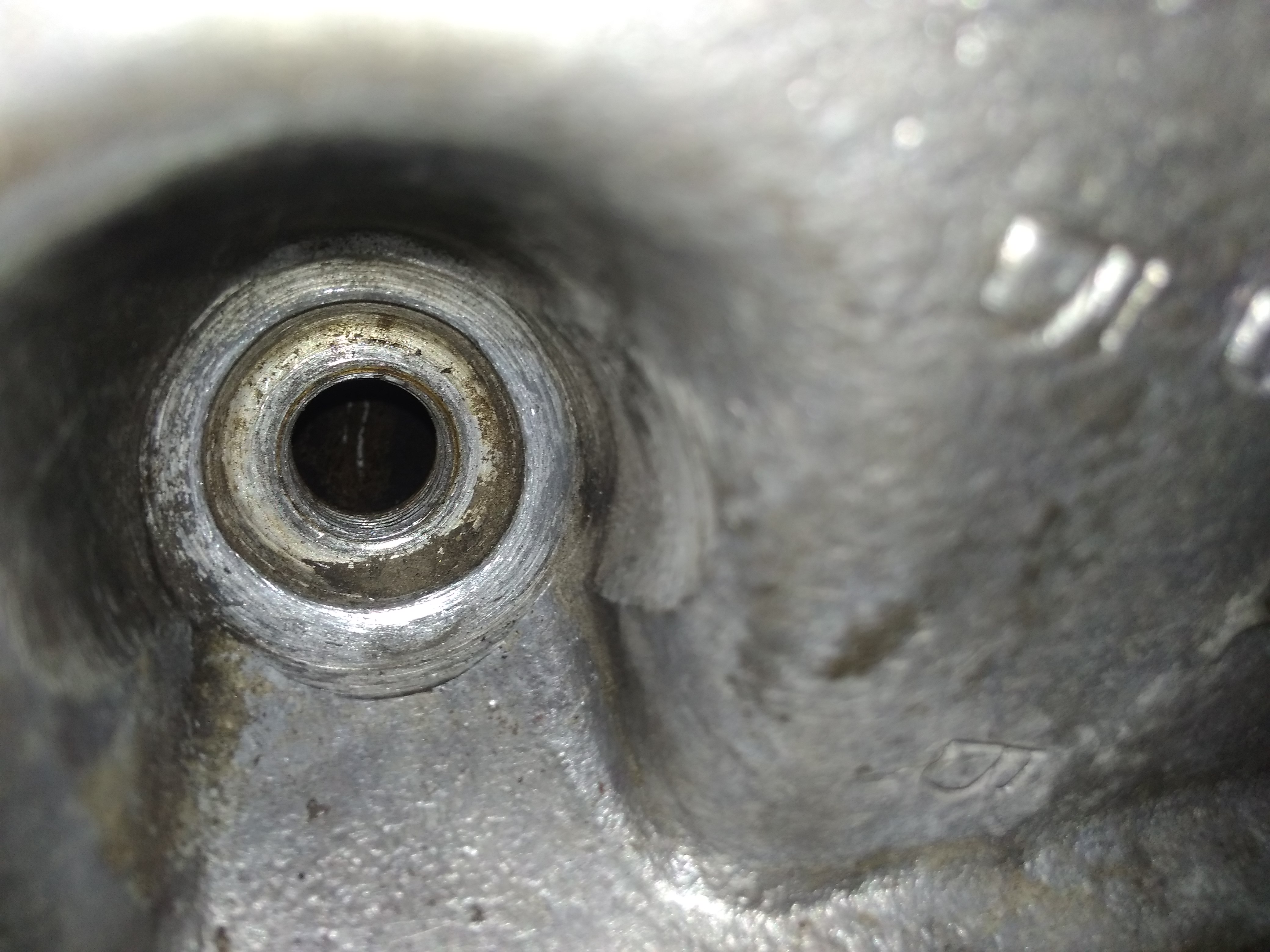

Сейчас и шпонки совпадают, и такт сжатия , всё совпадает, как заколдованная…И поршень в ВМТ, я его специально нашкарябал,чтоб на фото видно было. Даже если туда-сюда какие-то не большие не совпадения, она должна заводиться, а она чихает, пыхает и все… Добавлю что клапана выставил сейчас везде 0.4, клапана не зажаты, штанги не обломаны.

То есть и когда такт сжатия в 1м нащупывается , поршень в первом в ВМТ виден, метка на шкиве КВ совпадает с штифтом крышки шестерен, бегунок встает на 1й цилиндр…и при этом не заводится? Чудеса.

Чудеса!!!! Все сходится и не заводится!!!! Капец)))!!!! Шестерни стоят по меткам, привод трамблёра как по книжке, бегунок при вмт первого цилиндра,смотрит на контакт 1-го цилиндра в крышке… Компрессия есть, что ей надо не пойму… шпонки шестерен даже стоят как на чертеже в книге, они тоже слегка смотрят друг на друга. При вмт первого цилиндра клапана отжаты, то есть закрыты … Все как положено… Выходит не в зажигании дело (искра есть) а в чем тогда? Крыша едет ))))). В ручную кручу движок, 1-й поршень приходит в ВМТ, на свече проскакивает искра…

То есть железно то что когда метка шкива КВ совмещена с штифтом на крышке, и отжаты клапаны 1го цилиндра, бегунок смотрит на контакт провода 1го цилиндра? Важно именно данное совпадение - номер цилиндра где отжаты- закрыты и номер отвода крышки. В противном случае спасает перестановка проводов крест на крест.

Да, всё совпадает и примерно в середине регулировочного сектора трамблёра проскакивает искра на первом цилиндре когда он ровно в ВМТ, может миллиметр до верха не доходит на ощупь отвёрткой , при этом клапана закрыты и коромысла свободны, туда-сюда есть поле для регулировки в плюс и минус но нигде не заводится, иногда схватывает и все, даже при кручении стартером и схватывания двигатель не разгоняется быстрее стартера,чтоб хоть бендекс затрещал и при этом двигатель колбасит как будто двоит и хлопки в карбюратор как при не правильно установленном трамблёре, но все правильно, хорошие свечи, новая даже крышка трамблёра. По идее она и с прогоревшие клапаном должна завестись и с плохой компрессией но компрессия нормальная.

У тебя все признаки поворота трамблёра на 180 град. или хвостовика на трамблёре или изменение порядка регулировки клапанов или все вместе.
Попробуй спокойно начать все с начала - помогает, проверено.
