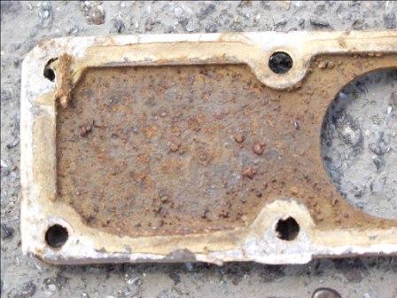

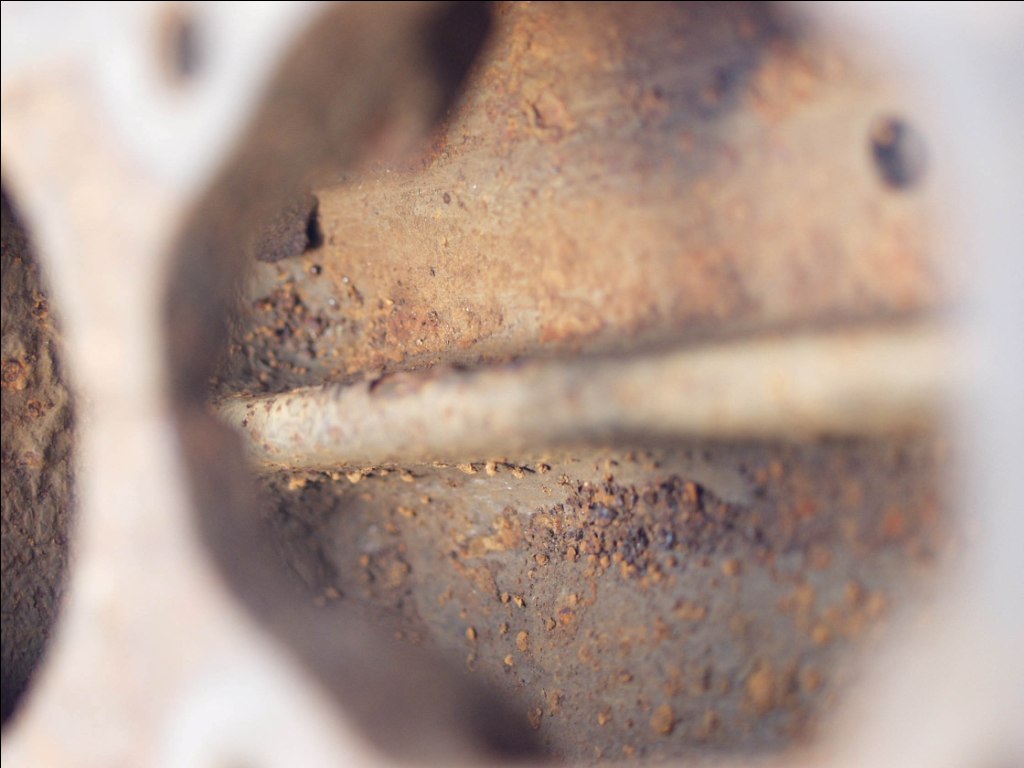

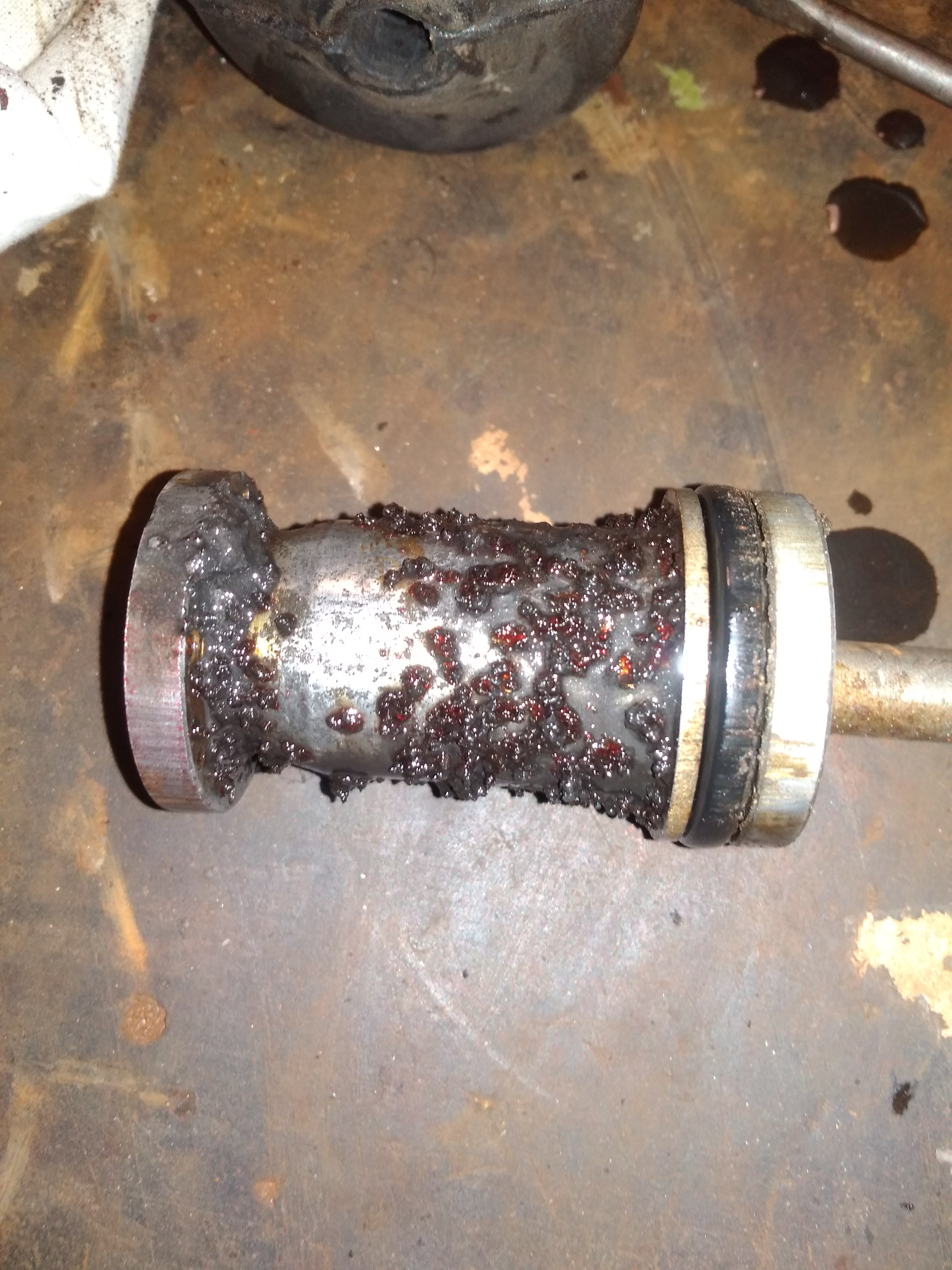

Естественно вымыл ГТЦ, поменял жидкость, но думаю такой срани наверно полно в ртц , их то я не перебирал. Но педаль проваливаться перестала…
І звідки воно там взялось? Невже від змішування Дотів різних виробників?
сообщение 2019.09.16 22:43
Цитата(Боря @ 2019.09.16 23:24) *
Ты часто так делаешь?
С переходом на импортных производителей такие случаи становятся редкими.
сообщение 2019.09.17 8:14
Цитата(Elviis @ 2019.09.16 4:02) *
Коррозия …ититть её… Я у себя такое видел когда пользовал ещё БСК. Точнее когда эта БСК стала похоже делаться на гликолевой основе и на её этикетке появилась честная надпись ГИГРОСКОПИЧНО. И именно потому что по обыкновению её не менял…как результат поменять пришлось и весь ГЦТС и часть поршней в РТЦ и полировать сами РТЦ и РЦС по причине появления на стенках царапин…
