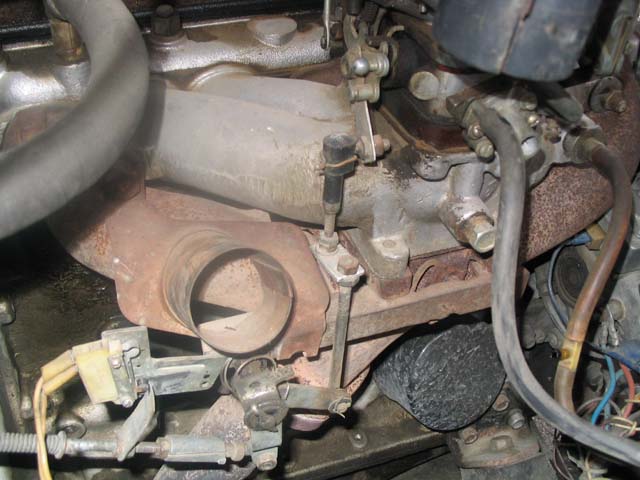

По місцю щось придумаєш! На старушці зліпив ось так: http://gaz-21.su/index.php?act=Attach&…st&id=72535
Варіант правда не дуже, та й видно погано і старушки вже під рукою нема. 414 голова теж з таким колектором, як в тебе, в голові трошки інакша ідея, як вийде добре, то зафоткаю і напишу.
сообщение 2019.04.04 18:12
Был(а): 2026.10.22 14:32 (Вчера)
приглядись к этому фото. Несложно. Уголок 25мм, ножовка, напильник дрель и часик возьни. Это на моторе до сих пор…уже 30лет.

У Игоря купленный коллектор без литья с левой стороны, т.е. в том месте, где у него стояла шпилька под тяги привода, есть не что иное, как ранний газопровод от ЗМЗ-4021 без СРОГ.
сообщение 2019.04.04 21:16
Витя. Будь ласка - уменьшай фотки…а то пока откроется всю душу да трафик выедает.
4021… и с однотрубным выхлопом? Заслонку зима-лето тоже упразднили. Чудны пути твои ЗМЗ. Чего тогда удивляться доп стойкам оси коромысел в 81м году.
Как по мне, на верхней фотке Игоря, где на коллекторе таки есть ось, это коллектор УАЗовский от моторов 417. 414 такой же, только под однокамерный карб. На моем моторе с завода был именно такой. Ворота подпирает.
Ну а на нижней фотке обычный 24й …в точности как и у меня на моторе сейчас. Оси нет и вкрутить некуда. Ну а крепление…эт подсмотрел уж не помню где, ещё до постановки ГБЦ 24 на свой родной мотор. Вполне себе нормально трудится.
Цитата(Stirlitz @ 2019.04.04 18:54) *
Треснул у меня коллектор. нет шпильки под тягу карбюратора!
И что теперь делать?
Если треснул выпускной, есть ещё вариант, слепить из двух один. Развинтить обоих, и свинтить впуск с осью от старого, и выпуск от купленного. 4 гайки всего…ну и прокладка между ими…когда то в продаже такие видел. Только окончательную стяжку их меж собой оч рекомендую проделать привинтив и притянув к ГБЦ. Тогда вероятность неплоскостности будет минимальна.

Витя, уточни: это мой старый треснувший ранний газопровод от ЗМЗ-4021 без СРОГ или тот, что пришлось купить?
Спасибо Боре за идею. Пришлось заниматься творчеством из обрезков от столешницы верстака.
Сразу стал другой звук... Правда, сзади рычит знатно от глушителя, но спереди всё тихо.

С приливом и осью под трехплечий рычаг тяг…которых на 24 отродясь не было . Прилив и ось - принадлежность впускных коллекторов УАЗ. Там была сохранена кинематика привода карба аналогичная 21. Тупо вместе с мотором на УАЗы переползла. На 24х же, она ( кинематика) уже была иной - и оси соответственно уже не было…за ненадобностью.
А на нижней фотке, коллектор куда пришлось самостоятельно привинчивать ось - соответственно коллектор 24 - с каналом под малую ветвь вентиляции. На 4021 ПОТОМ этот канал упразднили …с появлением К-151 где в нем штатно канал для вентиляции предусмотрен… ну и потом ещё и СРОГ прибабахали. Ну а на начальной стадии, пока 402е моторы шли с К-126, шли коллекторы старой конфигурации с вентиляцией …правда в отливке у них ( раз уж мотор уже 402) вполне могла цифра 402 вместо 24 появиться…что на фотке сборной солянки видно. А осн отличие у них в отверстиях что под карбом - на 24ке они одинаковые, а на 402 сколь помню под второй камерой побольше.
Ну а вариант постановки оси совсем неплох. Как раз в моем стиле - дешево, надежно и практично! и из того что есть под рукою appl0000.gif
