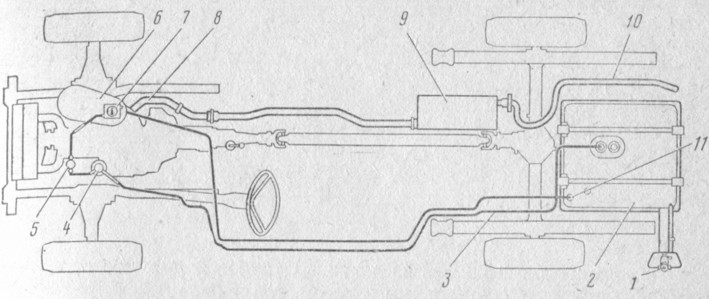

Я как-то рассказывал, что на Белке долго не мог понять почему машина не хочет ехать, пока не выбросил стронгер (пламегаситель) - первое звено из трех выхлопа на 3110.
4 - стронгер
5 - глушитель
11 - резонатор

Витя. Ты уточни хоть, что так было у 2410…ну и потом более поздних наверное. Так как до появления настройки на выпуске у 2410 с характерным хрюком, у 24ки кроме глушителя стоявшего спереди моста ближе к двигателю, кроме труб боле ничего не было. Ниже схема из последних вариантов комплектации 24ки перед появлением 2410 и мотора 402. Такая в мануалах от 80-81 годов. Обратка видна. Жаль только с доп стойками для оси коромысел тут ни чего не видать…
А то что 3102 на штатном месте дает штатный звук подтвердю… НО. с оговоркой. Этот штатный звук таковым становится не сразу, а по мере обрастания глушителя грязью снаружи и всяческой гадостью унутри. А по началу его стенки активно резонируют и при езде с открытыми окнами вдоль стен и бордюров разница оч заметна. Ну наверное если попадется вариант 3102 с НОРМАЛЬНОЙ асбестовой оберткой, то скорее всего будет тише. МНЕ таковой не достался.
Ну и что до конструкции глушителя…припоминаю что когда то глядев их чертежи в мануалах 21, 24 и 31029 обнаружил что унутре оне ИДЕНТИЧНЫ. Различаются только присоединительными трубами да вариантами крепления.
