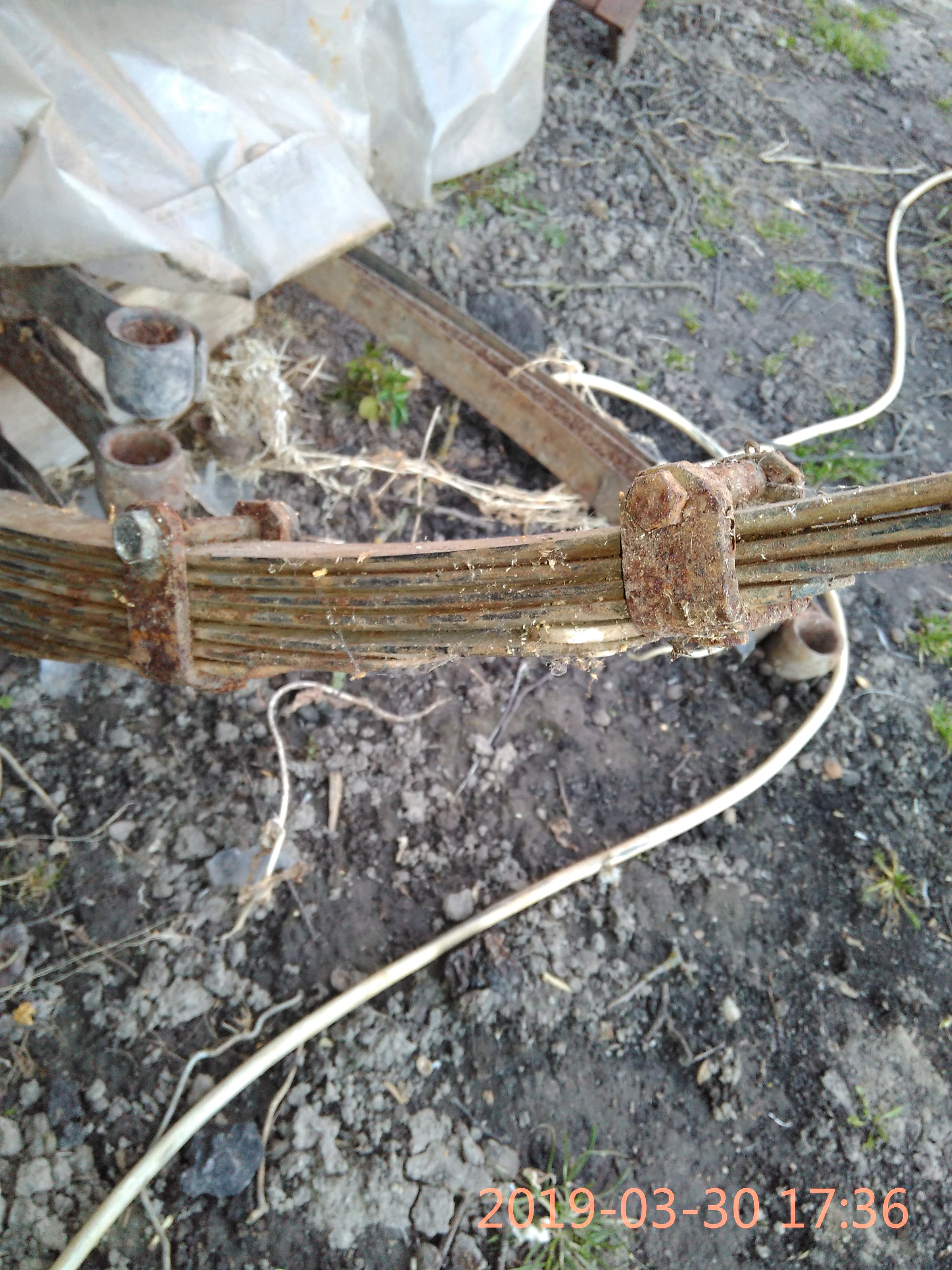

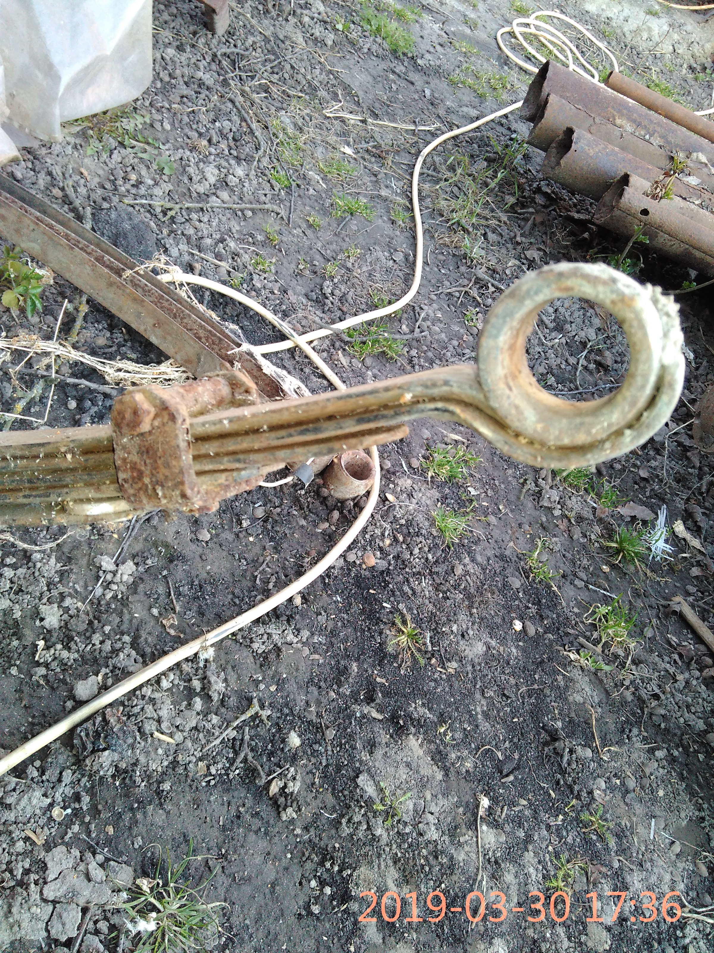

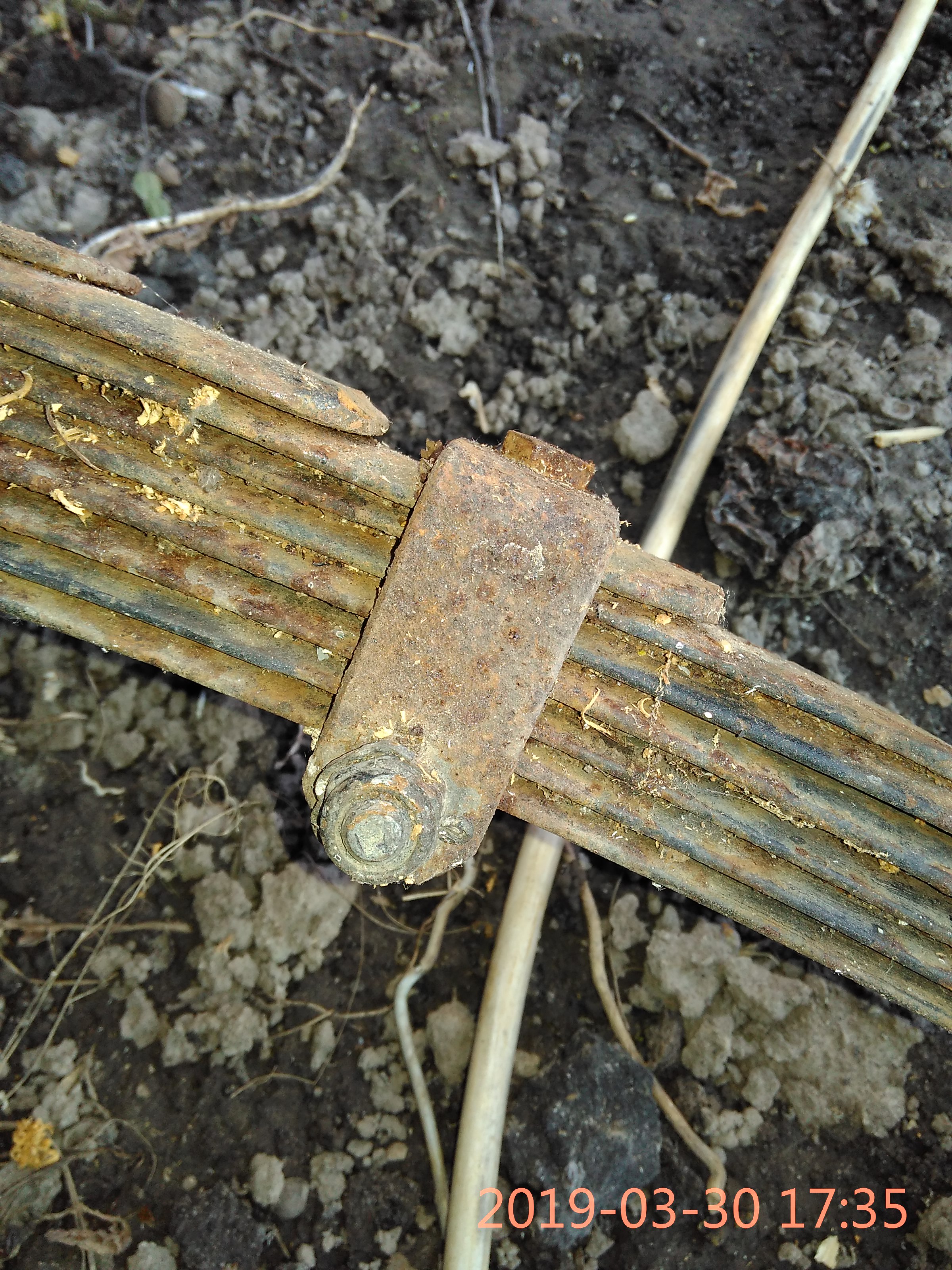

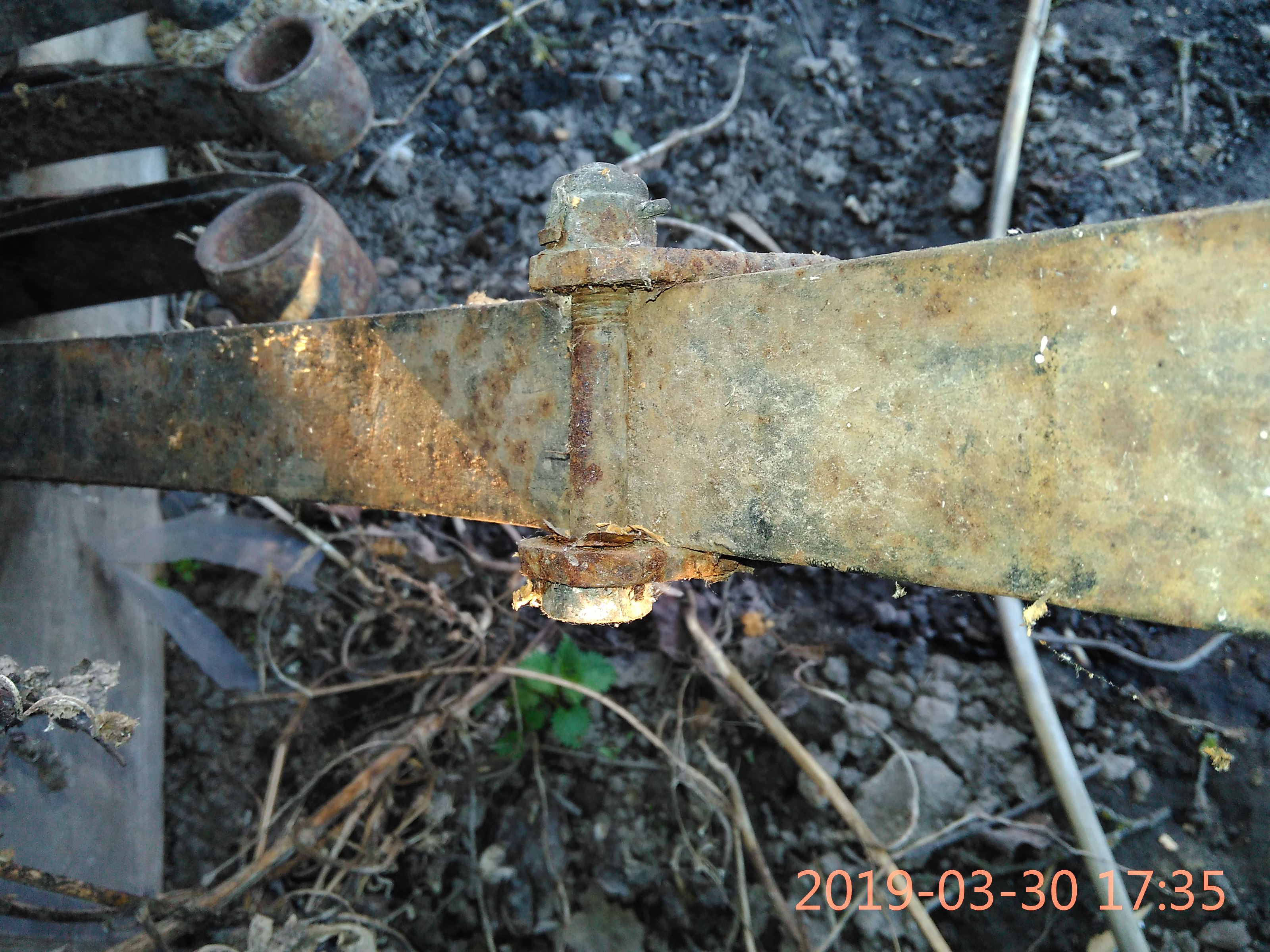

> Стоит ли брать такие рессоры
сообщение 2019.03.30 8:07
Хотят 2200 грн. 13-листовые. Пишут, что «после реставрации в эксплуатации не были», но в чём заключалась реставрация, не уточняют.
На вид очень бодрые. Но вот как поведут себя на автомобиле?

Листов рессор многовато. Надо померить расстояние между осями крепления рессор по поверхности коренного листа и сравни со своими. Могут отличаться.

Колись давно я пробував відклепувати ресори, і ненароком трошки перестарався, так от по перше, їх було досить мінінгітно поставити, а по друге, задок вийшов дуже піднятим. А ці, мені здається аж задуже круто "реставровані". А після реставрації в експлуатаці не були скорше всього тому, що на машину не змогли поставити. Можливо я й помиляюсь, але чомусь так мені здається.
сообщение 2019.03.30 10:08
Думаю, несколько нижних листов можно просто выкинуть. А поднятость задка — недостаток, который проходит со временем smile.gif
сообщение 2019.03.30 16:48
Слуш а это фото реальное или искаженное? Просто если ЭТО их реальный вид, то похоже с проковкой да рихтовкой ОЧЕНЬ и очень перестарались и поставить ЭТО на машину будет очень непросто. Я упоминал как то что в свое время впервые самостоятельно проковав рессоры несколько перестарался и поставить их на место пришлось ощутимо повозиться.
Приходилось смонтировав передний конец и стремянки, опускать машину коробом на заднее ухо рессоры положив между ними деревянный брусок 50х50мм смазанный литолом. Потом поднимая машину спереди с противоположной стороны тем самым грузил рессору . Она распрямлялась и её задний конец скользя по бруску наконец приблизился к уху на кузове на столько что серьгу удалось таки вставить. НО. При всем моем старании, стрела прогиба в моем случае была гораздо…на глаз минимум вдвое меньше. Поэтому и выказываю опасения что при монтаже на машину будут сложности.

Это колхоз. Со временем они разлезутся.
Я в борт журнале выкладывал чертеж геометрии рессор.Можно сравнить.Ставить с таким изгибом геморрой. Рессора усиленная, стяжные хомуты пакета не выдержат .
На фото мои старые рессоры с правильными хомутами.Прикреплённое изображение Прикреплённое изображение
Верхний коренной зажат загнутыми ушами. И как он будет работать?

Впечатление, что они от 69го…Измерь…
сообщение 2019.03.30 20:54
Ты их не сможешь поставить, т.е. в прямом смысле свести концы с концами. biggrin.gif а за такую цену тем более.
сообщение 2019.03.30 22:32
Как понимаю, не мне одному угляделось, что через чур загнули эти рессоры. И даже если повозившись ( см выше) исхитриться их поставить… в лучшем случае будет ощутимая жесткость… даже если оставить 9 листов.
