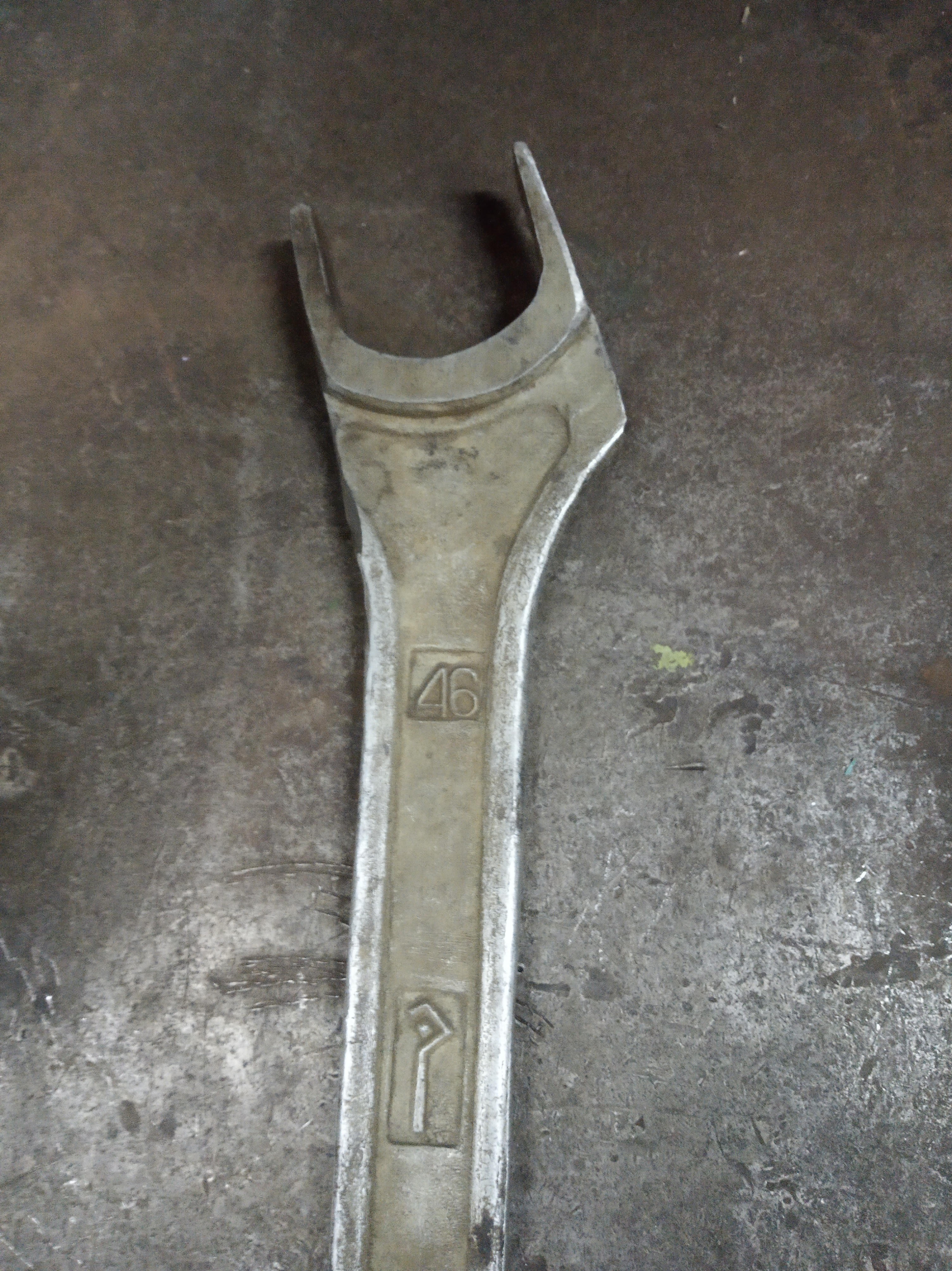

> Для чего такие ключи?, большие (36+), но короткие

Что ими можно крутить при таком размере гайки… Или они должны вставляться куда-то?

Всё просто. Коротким ключом гораздо удобнее крутить до момента затяжки. А потом применяется (надевается) удлинитель и имеем нормальный для затяжки рычаг.

Всё-таки есть удлинитель... Ключ как-то в нём фиксируется? Это стандартный удлинитель, или каждый пользуется тем, что попадётся под руку, типа трубы?

Это был набор: несколько ключей и один стандартизированный удлинитель.

Таким ключом иногда откручивали гайку храповика: закрепляли на гайке, надевали трубу, упирали в раму и включали стартер.

По-моему я видел, как такие ключи использовали на насосных станциях, где состыковывали огромные трубы, и ключ видел там же, или на гидроэлектростанции в Саврани, не помню точно, даже на 95! ( тоже коротыш) - что им крутили не знаю. biggrin.gif
Видел ключи на 75 газовые (тоже короткие под удлинитель) у нас в Ренийском районе в с Новосельском при постройке газопровода в Болгарию…
Существуют также и огромные орудийные ключи на 150! и даже на 235! Но, те уже оЧЧень огроменные - в человеческий рост. smile.gif

такой ключик шел в комплекте инструмента к трактору ДТ-75 для натяжения гусеницы

О, вот оно как… кстати, эти с позволения сказать ключики - очень тяжёлые, на 46, наверное весит больше 5 кг. а на 95 - пожалуй потянет и на все 10 кг. smile.gif

Смотря какой на 46. Этот вполне может быть. Там рамки толстые, рассчитаны чтоб по ним молотком бить. У нас, например, слесарня и херовцы с помощью подобных ключей аппараты "забивает". 04000000.gif
Если бить кувалдой, то длинная ручка ни к чему, т.к. будет пружинить и можно получить кувалдой в лоб cool.gif

Подобные ключи с короткими ручками у нас на флоте используют для затяжки шатунных ( как у нас говорят- мотылевых) болтов, (затяжка нижнего бугеля). Через лючки в блоке до момента затяжки а потом удлиннитель и погнал до нужного момента. Естественно размеры ключей в зависимости от двигателей разные.

Точно. У них ещё и вес…человеческий wink.gif На буровых такими орудуют поднимая их соотв подъемником на вышке.
