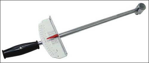

А "стрелочные" чем не угодили? Там нет ничего под натягом. Лично я больше всего стрелочным доверяю. В идеале часового типа, но можно (как наиболее часто мной встречаемые) и типа когда сам ключ изгибается, а стрелка остаётся на месте.
сообщение 2019.02.17 21:50
Менее точные и очень много откровенного вранья. Опять же сомнительное удобство смотреть на стрелку, когда слышно щелчек. Может быть просто сила привычки.

А что вот это за ключ?
www.olx.ua/obyavlenie/klyuch-dinamometricheskiy-treschotka-IDDfxOI.html
сообщение 2019.02.18 0:21
Цитата(Stirlitz @ 2019.02.17 22:10) *
Даже никогда не видел - это кому-то в коллекцию просто находка.
