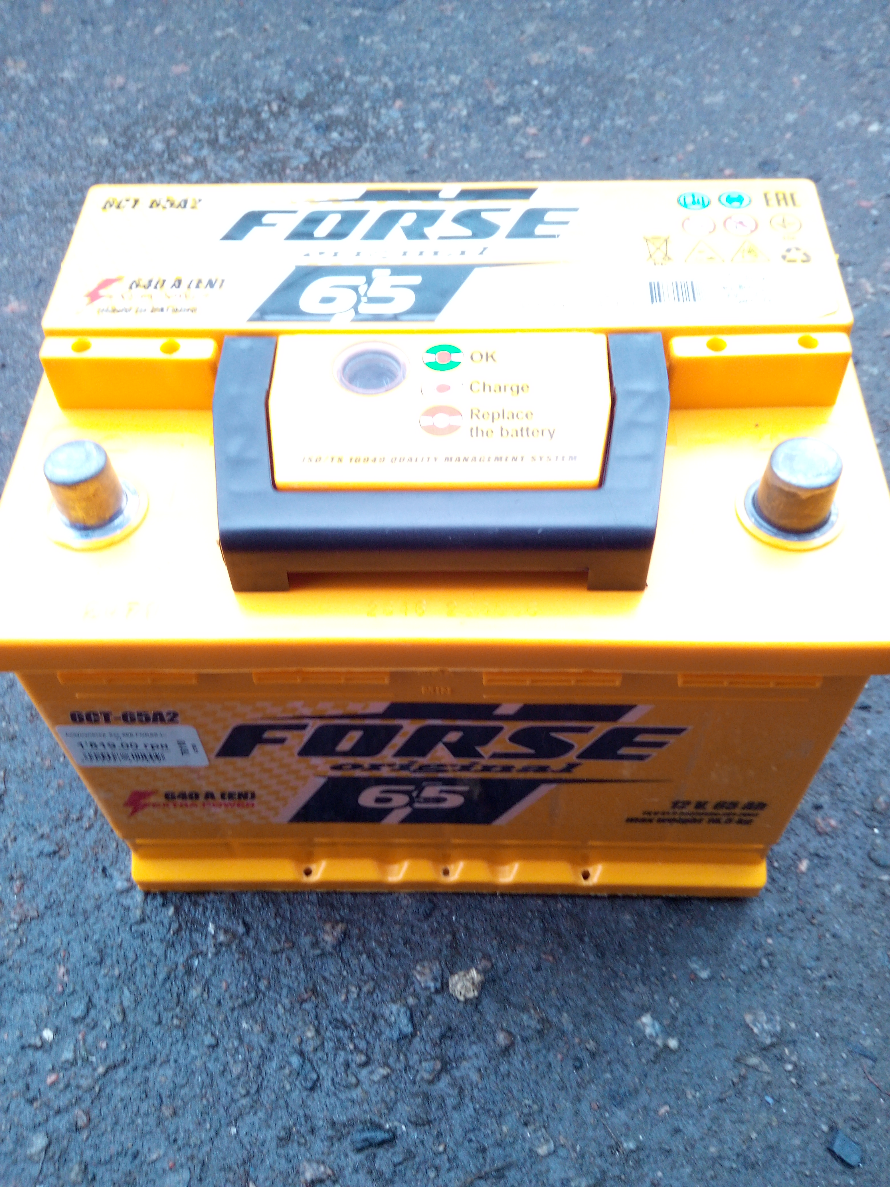

Проверил состояние своего аккумулятора. Печаль.
Подключил к нему галогенку с фары на ближнем свете - тоже просадка напряжения в ноль, после отключения напряжение восстановилось. Измерил плотность электролита - в одной банке 75%, в остальных почти 100%. Решил поставить на зарядку: с помощью регулятора напряжение повышается, а ток стоит на нуле. Проверил зарядное на АКБ 7 Аh - при повышении напряжения повышается и сила тока. Короче АКБ сдохла!!!
Завтра иду за новым аккумулятором. Посоветуйте какой фирмы брать и какой ампераж. У меня этот был ФОРСЕ 60 Аh.
Тут я ПАС. А ампераж…те же 60 ну и около в пределах 55-75 - вполне достаточно. Я три года отъездил на АКБ составленной из трех на халяву доставшихся гелиевых батарей по 17А·ч составлявших в сумме 51. Никаких проблем не было…особенно если учесть то что батареи эти до меня отработали в ЮПСе 7 лет.
Ну и для интереса…попробуй батарею покоротить. Да.да. Буквально коротнуть плюс на минус. Сперва проводом слегка касаясь чтобы оценить какая реакция - искрит ли вообще, а если искрит то сколь сильно. Ну и если периодические касания клемм будут сопроваждаться постепенным усилением искрения ( если таковое вообще возникнет), открыть пробки, и всерьёз на несколько секунд коротнуть некоей крупной железякой типа гаечного ключа. Следует принимать меры предосторожности - тряпку на ключ чтобы не обжечься, перчатки и очки - так как из неисправной банки при таком воздействии плюется. Потом ставить на заряд и оценить потребление зарядного тока. В моей практике была пара тройка случаев, когда из двух одна батарея после такого воздействия очухивалась и служила потом ещё год-два.
сообщение 2019.02.02 23:19
Я приверженец Varta Silver. У меня сейчас, правда, она уже полудохлая, почти 4 года ей. Но у неё была сильная травма в детстве: в стартере развалился пятак и закоротил плюс на массу — аж плюсовой провод остался вообще голый. Думал, что АКБ вообще умерла, так нет, прослужила ещё. И сейчас, если за ней следить, в принципе, ездить можно. Проблема в том, что она стоит на эрке, которая у меня в оригинале, с родным генератором и реле-регулятором, т.е. хронически недозаряжена. Думаю, если бы с переменником, то ходила бы ещё и ходила, а так — постоянно поглядываю на напряжение в прикуривателе, выставил ХХ на зиму под тысячу, на стоянке стараюсь отключать массу, если дольше, чем на сутки-двое, и при каждой возможности подзаряжаю. И пока езжу, хотя к следующей зиме, наверно, таки придётся заменить.
Раньше у меня всякие Исты и т.п. дольше двух лет не ходили при самом бережном уходе. Да и сейчас, на универсале тоже что-то типа этого, 2 года назад куплена, ещё гарантия осталась от прежнего хозяина, и дохлее, чем эта Варта.

Купил новый, поставил, уже езжу.
Спасибо за помощь!
