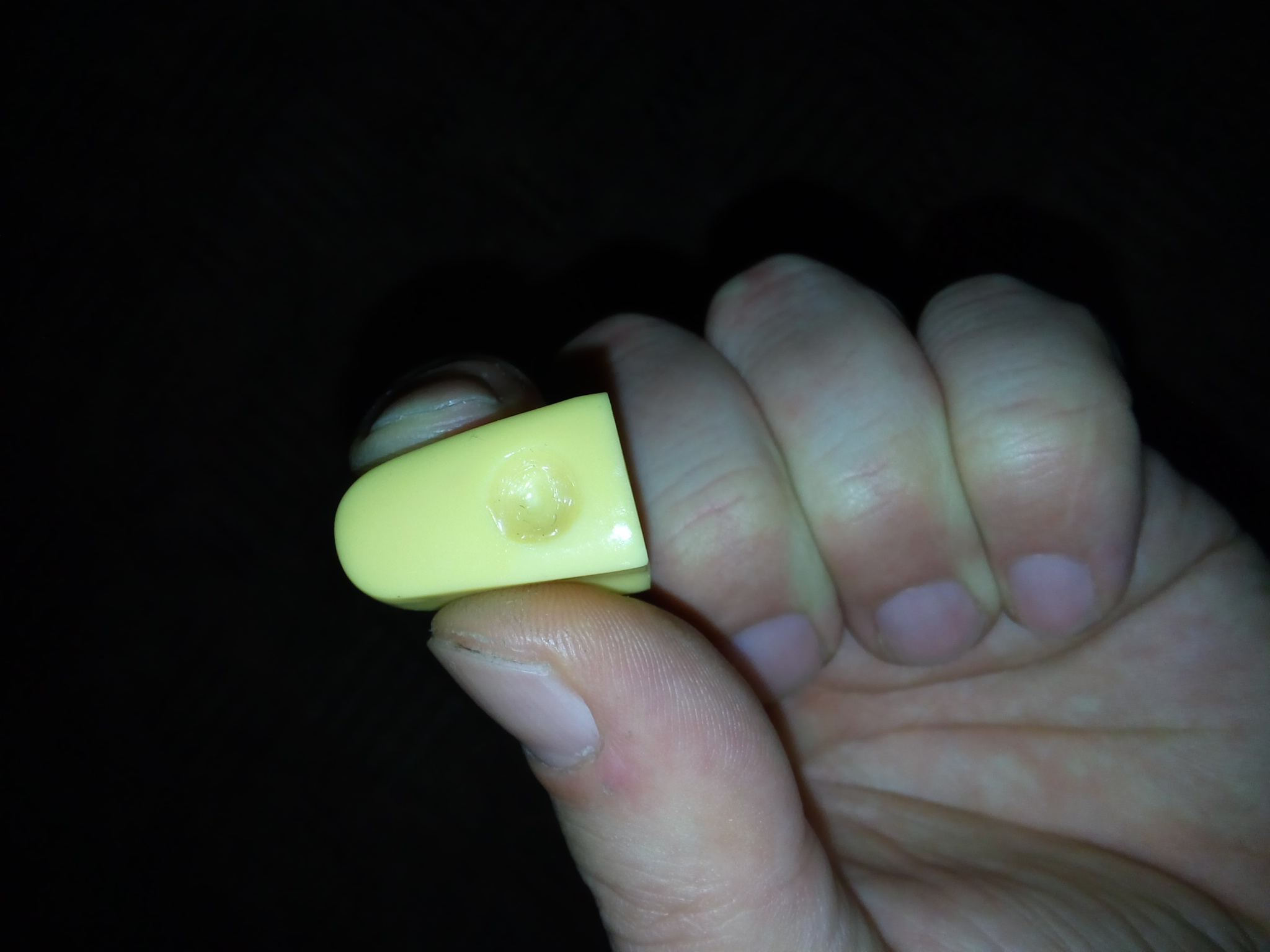

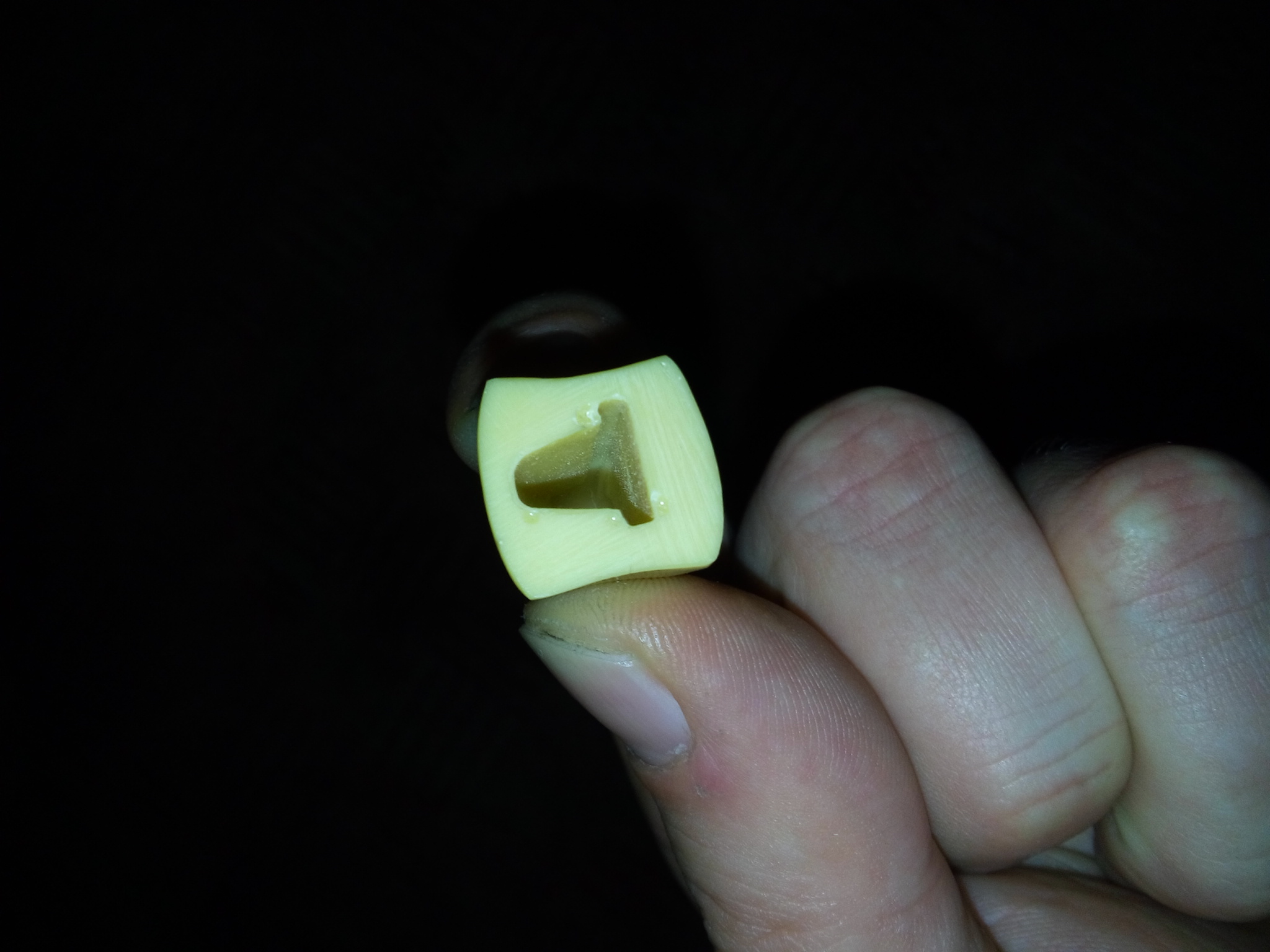

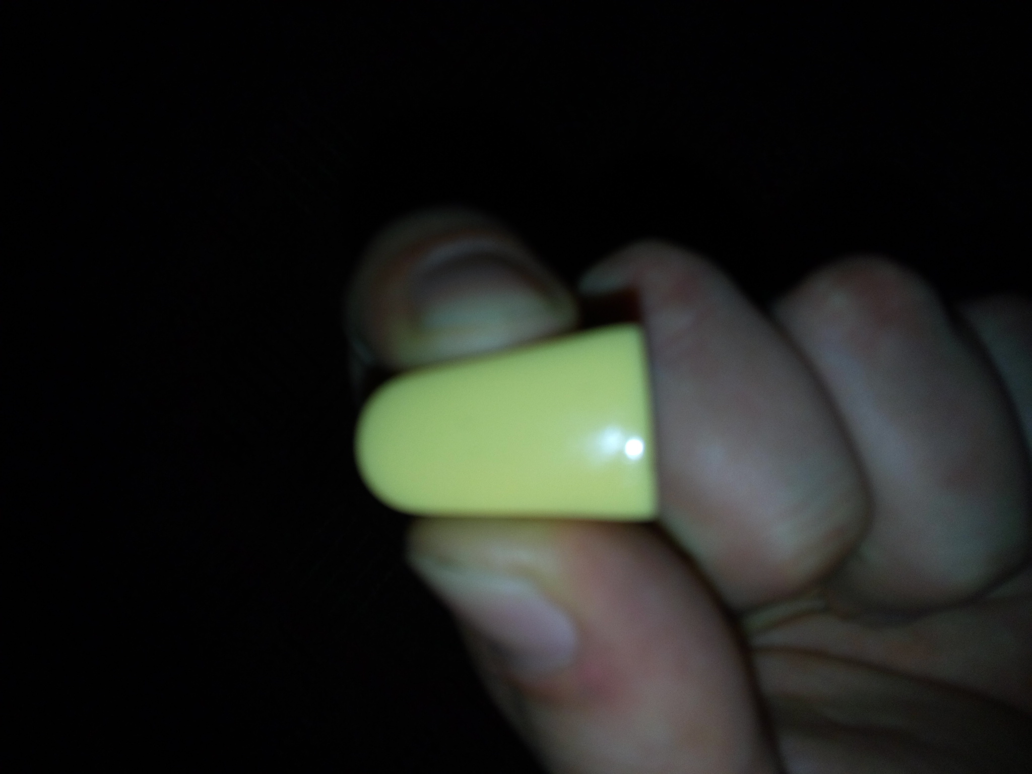

Где у этой фиговины верх и где низ ? И как крепить?
К тому же этот новодел может вполне иметь некоторые отличия от оригинала. В свое время уже столкнулся с этим на примере ручки цпс.

Низ там, где дырочка. Через дырочку в рычажок вворачивается винт М3 (если не ошибаюсь). Надо досверлить.
сообщение 2018.11.21 9:33
Так а во что ж там ввернуть-то можно в том рычажке? Или ты имеешь в виду что винтик должен войти в набалдашник, пройти через отверстие в рычажке и вкрутиться в резьбу, нарезанную в набалдашнике? Шото я в самом рычажке (в металлической его части) невижу никакой резьбы, куда можно было бы вкрутить винтик.

В металлической части рычажка должна быть резьба М3.
сообщение 2018.11.21 14:57
Должна быть, присмотрись.
Я в шоке. rofl0000.gif wall0000.gif - трудности всефорумного масштаба?…
http://retroparts.7910.org/product_info.php?products_id=1046
сообщение 2018.11.21 19:30
