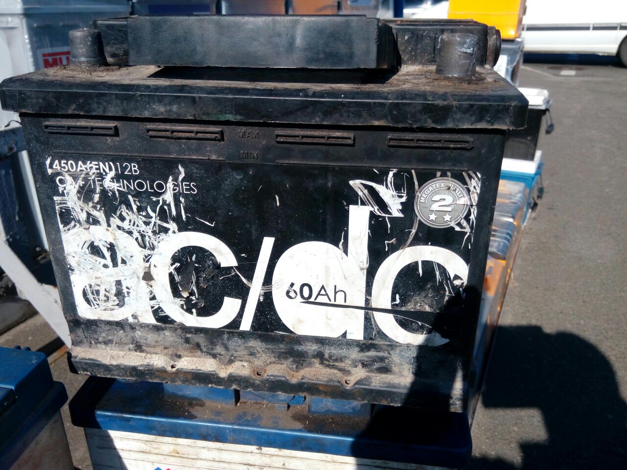

А если без шуток, то реально хз как бодяжили тот бенз тогда и как сейчас. Да и вообще - относительно нормально завелась же? Завелась. Едет, везет… Что надо для счастья?
А я кстати сегодня завелся нормально…Плоховато крутил стартер, но в уелом норм схватила и завелась .

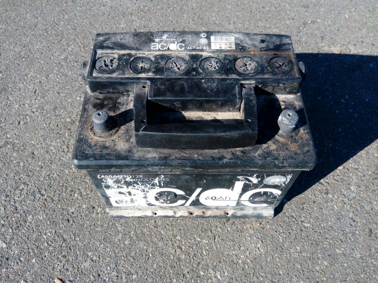

Снял к вечеру акум, занес додому. Померял плотность - хде то 1.24 по банкам. Правда, это именно тот самый акум, в котором я перелил 2 года назад дистилировки, и потом ее высасывал и выводил плотность электролитом. Тогда до 1.25 доаел в надежде что упарится. Но судя по замерам уровня, то он за 2 года и не ушел в принципе. Поставил на зарядку - оч быстро зарядился. Это странно. Думаю убрать немного электролита из него и добавить электролита из канистры (который 1.27). С одной стороны и акум не новый (почти 4 года ему) , но с другой стороны я и плотность 1.25 сделал 2 года назад. Как я говорил, думал что упарится, но похоже не особо упарилось.

Что интересно - на корпусе аккумулятора есть метки min и max, пользоваться ими затруднительно, поскольку корпус непрозрачный. Но путем нехитрых замеров от верхнего края заливных горловинок до пластин и от края горловинок до меток на корпусе (с помощью корпуса пластмассового от шариковой ручки, линейки и маркера) - удалось вымерять, что отметка max находится на высоте около 38 мм от пластин. Если залить дотуда, то электролит покрывает межэлементные соединения. До нижней части пробок остается около 8 мм.
Почему в интернетах пишут о 20 мм над пластинами, а тут получается аж 38 ? Или ерунда это всё, и главно чтоб не меньше 10 мм над пластинами и чтоб ниже пробок ?
Главное чтобы пластины не оголялись. Так как при этом уже не оценить на 5 мм они в воздухе или на половину.
А что до разнобое в размерчиках… Так вот припомню, что ранее ( где то до 80х), пластины в АКБ не опускались до дна, и под ними были углубления, которые позволяли накапливаться шламу/осадку, который будучи на дне не доставал до пластин и не мог их коротнуть…до той поры пока его не накопилось до упора.
Позже конструкция сепараторов изменилась . Они стали выглядеть как конверты, в которые вставляются пластины. В результате шлам оставаясь в конвертах коротнуть пластины не мог. Эта конструкция позволила при тех же габаритах батарей, опустив пластины до дна получить бОльшую высоту уровня электролита над пластинами - как раз порядка 4 см против 2х ранее. Соответственно объем электролита над пластинами увеличился и как следствие увеличивался сервисный пробег между доливками . Такие АКБ стали причислять к малообслуживаемым.
Ну и есть теперь необслуживаемые - так называемые Мейнтенанс фрее. Это те же по конструкции что и малообслуживаемые, но с измененной рецептурой пластин обеспечивающих меньшее газовыделение и системой улавливания и возврата паров. Такие не имеют привычных пробок, которые можно отворачивать и чегото подливать…за ненадобностью.

Цитата(Hellbomb @ 2018.11.15 22:35) *
Забыл сказать: аккумулятор у меня, кстати, ваш, донбасский. Производства "Мегатекс". Говорят, что у них какая-то супер пупер немецкая технология 04000000.gif
Кстати очень не плохие АКБ,у меня белая Волга на Константиновском АКБ 6 лет отъездила.
