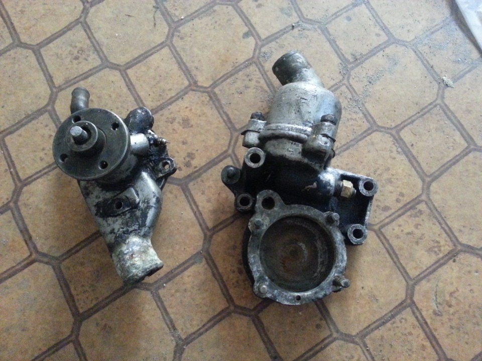

Предлагают недорого корпуса помп. Вроде оригинал.
Стоит ли взять? Никогда не занимался переборкой этого узла. Насколько сложно собрать помпу и что ещё требуется? Крыльчатка, вал, ступица вентилятора, подшипники, фибра, что-то ещё?
Есть убитая старая помпа. Разобрать её вряд ли удастся, но что, в принципе, можно с неё позаимствовать, кроме маслёнки?
А то покупать китайское барахло не хочется. Для поздних двигателей (417, 421) помпы нормальные, необслуживаемые, а с маслёнкой красные — полное дерьмо.

Я всегда перебираю помпы,никогда не покупаю новые. Еще и покупаю старые Б/У… biggrin.gif Уже и я и мои друзья ездят на помпах собранных мной.Корпус полупомпы странный, я УАЗовские делаю,но там полупомпа не такая… Или они взаимозаменяемы с новой уаз?

Да Элвис. Вы не ошиблись. Это крпус чисто 21й помпы которая вкупе с соответвтующей ей задней частью и соответствующим двухклапанным термостатом обеспечивает и полноценный малыцй круг.

а какая задняя часть? не такая как на уаз?

Цитата(Stirlitz @ 2018.11.10 11:15) *
Вроде оригинал.
ДА. Это помпа о четырех шпильках…НО…не совсем оригинал.
ЭТА лучше. Обрати внимание. На первом снимке видно что у выходного отверстия вала ничего нет. А в оригинале там стоит напресованная латунная блямба в которой ставится сальник. Эта же, уже заточена под сальник ставящийся в крыльчатке как у более поздних. И ЭТО хорошо…потому что не придется изыскивать крыльчатку БЕЗ сальника или срубать с неё корпус сальника. Это РАЗ.
Далее, на втором фото видно ( если глаз меня не подвел) что в эту помпу так же как и в более поздние идут РАЗНЫЕ подшипники внутренний поменьше 20703 а наружний большой 20803. И ЭТО тоже хорошо, так как в оригинале ОБА подшипника маленькие типа 20703 и соответственно они ходят меньше. Это ДВА.
Ну и исходя из всего ЭТОГО , этой помпе подойдут все те же внутренности что и на более поздних УАЗовских или 24ки - вал,подшипники, распорная втулка, ступица шкива,стопорное кольцо, сальник в сборе ( манжета, фибра/уголек, шайбы, пружинка), крыльчатка. Ну разве что прокладку придется самостоятельно сбацать. От новых не подойдет.
И главное. Вкупе с корпусом о четырех шпильках, всё ЭТО позволит получить полноценныц малый круг…НО. ЭТО только вкупе с оригинальным двуклапанным термостатом у которого клапан малого круга не внижнем торце а в виде боковых шторок в корпусе.
Похожа, и на ГБЦ встает один в один…НО. Не такая же. Как минимум разница в 4х шпильках для полупомпы - на УАЗе - 3… Ну и крышка термостата крепится 3мя шпильками, а на УАЗе - 2. НО. Главное то что в этой крышке термостата есть канал для организации малого круга, которого в УАЗовских помпах нет как класс.

Понял… у меня даже есть 2 термостата с прямоугольными окнами…Один с гармошкой,другой уже с восковым термоэлементом.Кстати сказать, они четче работают чем современные термостаты,но ставить их мне пока что некуда)))

Вот задняя часть помпы 21
сообщение 2018.11.10 19:27
А это что?

Короче они одинаковые,дело в шпильках которые можно перекрутить… biggrin.gif
сообщение 2018.11.10 19:38
Был(а): 2026.10.22 14:32 (Вчера)
Цитата(Shtabs @ 2018.11.10 21:27) *
А это что?
А ЭТО - трехшпилечная задняя часть. На неё четырехшпилечная полупомпа не сядет. В моем понимании - 3 шпильки стягивающие полупомпу - ЭТО атрибут помпы УАЗ. НО. Многие коллеги утверждают что такая под занавес на 21х ставилась. Кстати в каталоге, у этой помпы есть детальки поименованные циферкой 56. И я подозреваю что это связано с знаменитой полуторкой ГАЗ-56 с мотором 21 на которой сбацали эту упрощенную помпу без малого круга и которая таки могла переползти на Волги…ну а потом уже серийно шла на УАЗах начиная с 451 и по сей день применяется на УМЗ-417.
Шпильки то мож и перекрутишь…хотя врядли, а вот малого круга тут не получить. Крышки термостата под 2 шпильки с каналом малого круга под двуклапанный термостат в природе не было.

Ну малого круга то да,не будет,а шпильки перекрутить чего нет?Кстати в помпах я применял разные подшипники, лучше всего ходят SNR и NSK, а вот SKF что-то тысячи 3 отходили,может подделка (((.

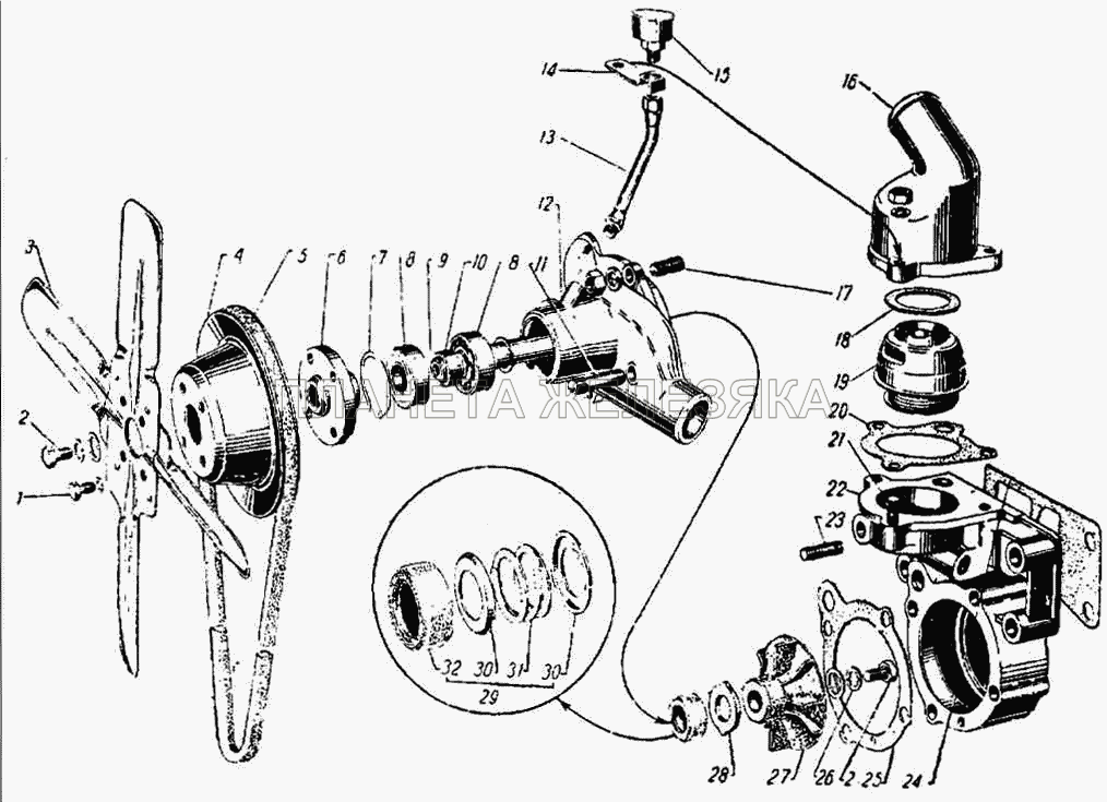

найдите цать отличий
Здесь видны и одинаковые подшипники, и крыльчатка без сальника, который ставится в сам корпус помпы, и манжета сальника другая, ну и виден корпус термостата с отверстием малого круга во фланце и в прокладке. Вот такой именно была в родне помпа ГАЗ-21. Такая вродне на моей была…и у покойного ныне батиного другана Деда Фируза на его 21й 69года тоже была именно такая…Самолично её ковырял.

Упоминание о 69 г при том, что на реальной машине 69г выпуска да и на моей 66 года, в родне была именно такая помпа с 4 шпильками и всеми внутренностями которые показаны на чертеже приведенном мною. А то о чем говоришь ты, ни в одном мануале- именно мануале а не каталоге к 21й не фигурирует. Я только могу допустить что под конец производства 21й на ней появилась помпа с 3 шпильками с завода. Отсюда и каталог 69 года где в помпе от 21й только и есть что двухклапанный шторочный термостат, клапаны малого круга коего там и не используются. А вот то что 3 шпилечная всегда ставилась на моторы УАЗ эт точно. А ведь ещё ходят легенды что под конец на 21й и генератор переменник появился да ещё и коленвал без широкого заднего коренного. Может и такое в каталогах 69 года найдется тоже…

Этот каталог как я потом разглядел, мною был упомянут ошибочно и именно поэтому я из своего сообщения эту ссылку удалил. Там опять же упомянутая трёхшпилечная помпа. Вот этот правильный http://111az.ru/catalog/system/2502.html
Ну и повторю - В МОЕМ понимании оригинал это 4 шпильки, а 3 шпильки это уже УАЗ или же помпа поставляемая в запчасти которую можно было взамен оригиналу поставить только всборе с задней частью. Кстати в молодости я именно так и напоролся, купив трехшпилечную полупомпу…и в результате из за этого несовпадения всё таки вынужден был перебирать свою. А эту новую поставил много позже, загодя изыскав заднюю часть ей соответствующую.
