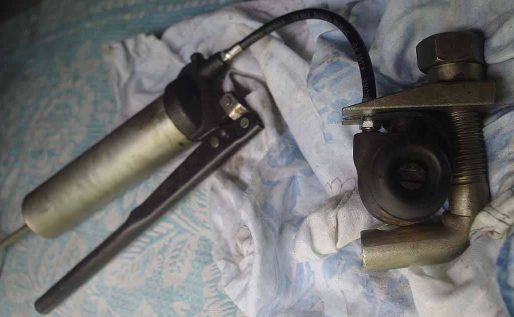

Цитата(Mayor @ 2018.10.14 14:55) *
Я как то повелся…и собирался перейти на самоподвод и купил комплект вперед. Ну и как то вознамерился посмотреть что у них унутре. Долго мудохался чтобы извлечь поршенек - непросто это с этими цилиндрами - это я про те что на первом фото. Так их и не поставил. Максимум если и дведется мож только сами цилиндры и сменю…ну или вообще без этих колечек и смоподвода сделаю.
Простейший способ извлечения подклинившего поршня РТЦ вместе с упорным кольцом:
Стандартный гибкий шланг от смазочного шприца подходит под штуцер. Второе свободное отверстие глушится чем угодно - хоть болтом, хоть струбциной. С прокладкой. У меня под рукой ближе всего оказался съемник рулевых.
"Рабочее тело" - обычный ЛИТОЛ-24. Десяток качков и поршень аккуратно выползает Вам в руки.
Потом, понятное дело, от смазки все отмывать нужно, но обычно тут вся резина под замену и так пойдет. Вместе с поршнем.
