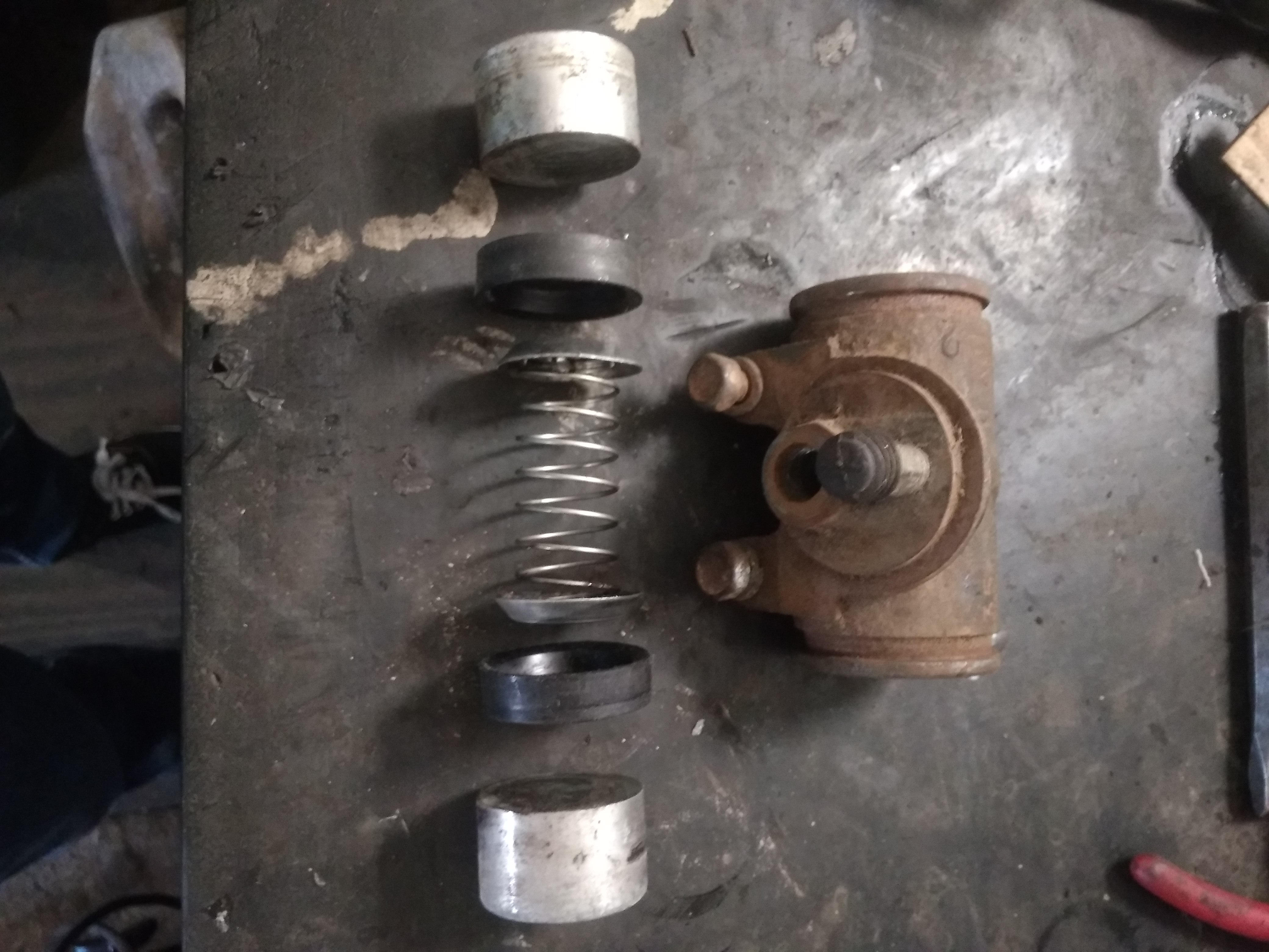

Я пользуюсь ГАЗ-24, у товарища 21-я но там от 21-й только кузов))) Сегодня на своей 24-ке начал перебирать тормоза и столкнулся с тем,что на ней стоят разные тормозные цилиндры, у меня в закромах совдеповские лежали и белорусские, снял передние цилиндры с машины такого вида,таких 24-шных цилиндров,с такими кольцами внутри я не видел. Родные советские? Всегда использовал цилиндры как на 2-й и 3-й фотках.Ну а поставил такие, с пружинками, написано на них ГАЗ, был комплект и даже ещё один задний лишний, педаль берет в верхней четверти хода, а то после половины хода брала, закисшие были цилиндры.

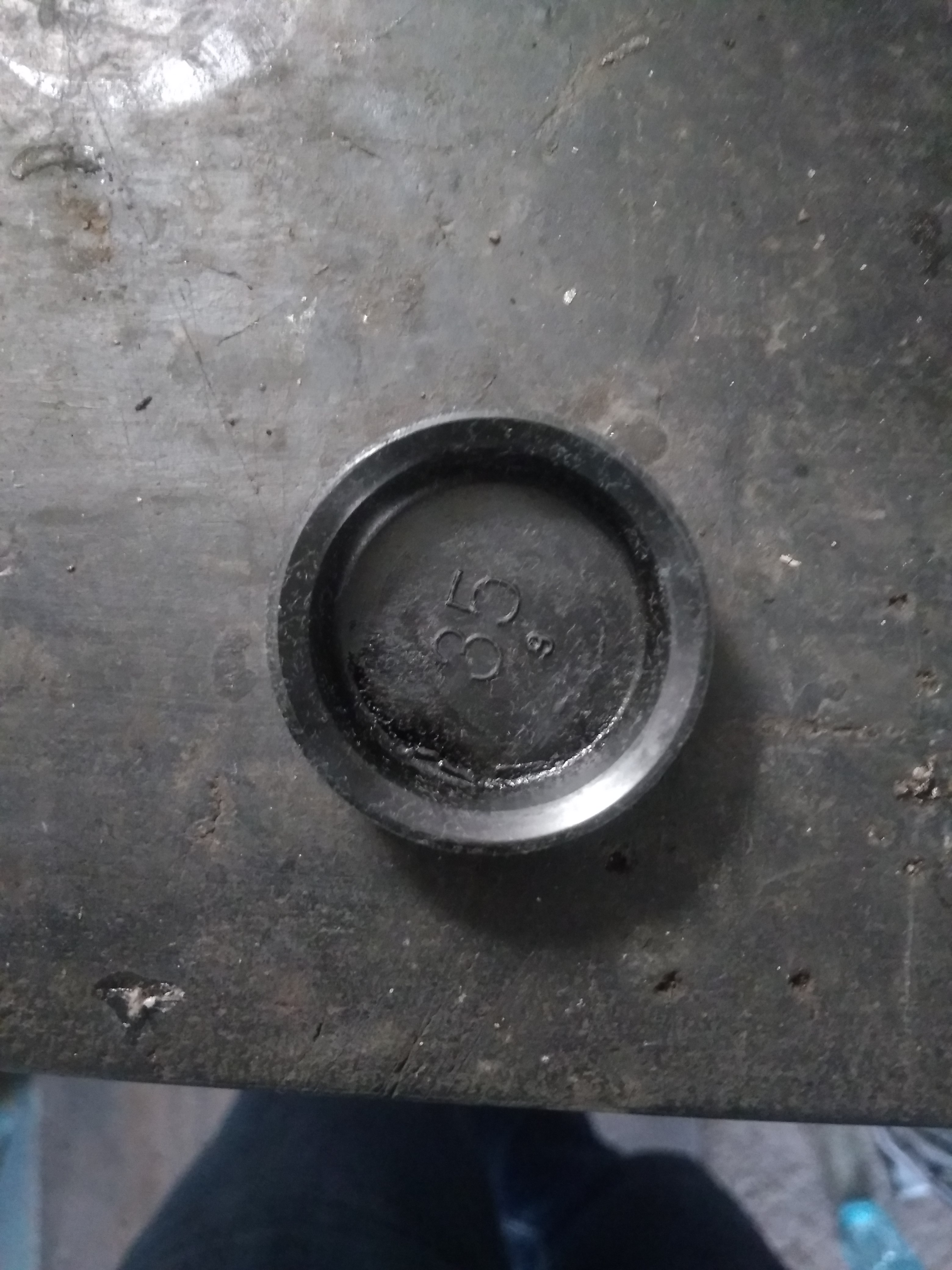

Вот,как обещал,фото заднего тормозного … Написано ГАЗ… На 24-ку стали как родные и работают как родные,пока никаких отличий не вижу,по городу уже километров 200 накатал. Отличие у них внешне только одно, и оно на первый взгляд не видно, у него диаметр 35 мм а не 32 как у моих родных. У меня была победа и ГАЗ-69, но там стояли цилиндры как на 24-ке, вполне и скорее всего меняные и не раз. Может и правда М-20,или ГАЗ-69…

Хм. Манжету на 35 ещё поискать. Никогда не встречал. Мало ли. Мож они на грузовиках каких газовских и были. Не довелось мне в их торм системах копаться.
На Волгах наоборот была тенденция уменьшения в задних РТЦ - 28мм чтобы не схватывали раньше передних и не провоцировали занос.
OldBMW
сообщение 2018.10.15 18:03
Из: Екатеринбург
Был(а): 2024.12.03 19:40
35 мм манжета газ51 спереди. Когда сдавал на разряд спрашивали…Тарельчатая, как и на м20…
сообщение 2018.10.15 19:10
Я с вас хренею!!! Это как раз самое главное в этой теме и почему-то в самую последнюю очередь озвученное. wall0000.gif
Это были и 52 и 53 и 66 ГАЗоны.
Советую их побыстрее снять и поставить нормальный размер - любая нестандартная ситуация может боком выйти. sad.gif

Это какие такие слова? Кстати а с пружинками коническими спереди это у меня тоже с грузовика получается…
сообщение 2018.10.15 20:27
Сообщение #33
На 21й конические тоже в родне всегда были. Выше на картинке из каталога что Виктор представил , оне хорошо видны. На грузовике да ещё ГАЗовском почему бы им не быть. Слава взаимозаменяемости Совавтопрома! Правда зачем они…Мож все таки кто их предназначение озвучит.
Elviis
сообщение 2018.10.15 21:03
Сообщение #34
Имя: Вадим
Из: Мариуполь
Был(а): 2023.07.27 9:11
Подобие самоподвода,гарантированно удерживать поршень впритык к колодкам. Потому что от вибраций поршень во время движения автомобиля будет без пружинки туда-сюда смещаться в цилиндре.

Ну так увеличенный диаметр . При одном и том же давлении в системе - то бишь усилии нажатия, ЭТО предопределяет БОЛЬШЕЕ усилие развиваемое поршнем. И лишние 3 мм эт не мало, если учесть что в формуле площади круга имеет место квадрат.
сообщение 2018.10.15 22:38
Сообщение #38
Ерунда. Эти пружины не пересилят усилия стяжных колодок. Лично сам давил, тягал, сжимал их.
Их предназначение, как я предположил выше - разве что центрировать поршни, чтоб их не разворачивало наискось внутри цилиндра и не прикусывало за стенки.
Ну, может еще выбирать зазор между зубами колодок и ответными частями поршней, если есть их износ. Да, видел я такие цилиндрики б у где явно металл колодок давил на пыльники под усилием стяжных пружин. Если бы не было пружинок внутри цилиндра, то колодки могли бы, вероятно, выскочить из пазов поршеньков. Ибо стяжные ппужины способны выбирать зазор, но только до тех пор, пока сами колодки не упрутся в пыльники цилиндриков.
Такие пружинки даже в иномарках установлены, но они значительно меньше, а суть такова в моем понимании, что их используют для удобства монтажа (установки) - пустой цилиндрик и без них поршеньки сойдутся. Это можно понять при их замене.
