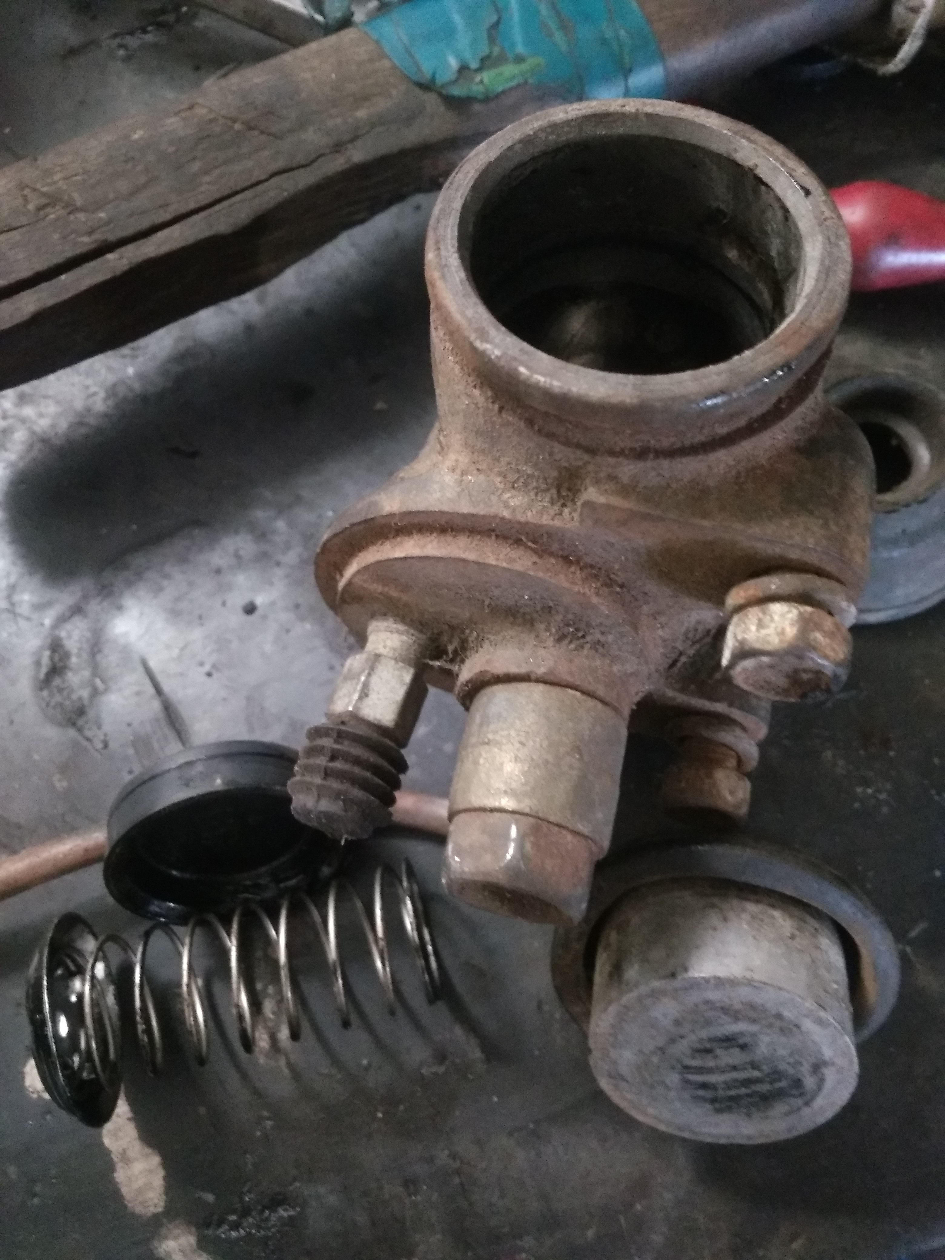

Я пользуюсь ГАЗ-24, у товарища 21-я но там от 21-й только кузов))) Сегодня на своей 24-ке начал перебирать тормоза и столкнулся с тем,что на ней стоят разные тормозные цилиндры, у меня в закромах совдеповские лежали и белорусские, снял передние цилиндры с машины такого вида,таких 24-шных цилиндров,с такими кольцами внутри я не видел. Родные советские? Всегда использовал цилиндры как на 2-й и 3-й фотках.Ну а поставил такие, с пружинками, написано на них ГАЗ, был комплект и даже ещё один задний лишний, педаль берет в верхней четверти хода, а то после половины хода брала, закисшие были цилиндры.

Я как то повелся…и собирался перейти на самоподвод и купил комплект вперед. Ну и как то вознамерился посмотреть что у них унутре. Долго мудохался чтобы извлечь поршенек - непросто это с этими цилиндрами - это я про те что на первом фото. Так их и не поставил. Максимум если и дведется мож только сами цилиндры и сменю…ну или вообще без этих колечек и смоподвода сделаю.

Поставил такие,так понимаю,это УАЗ или 21-я ?Написано ГАЗ… И штуцера странные…

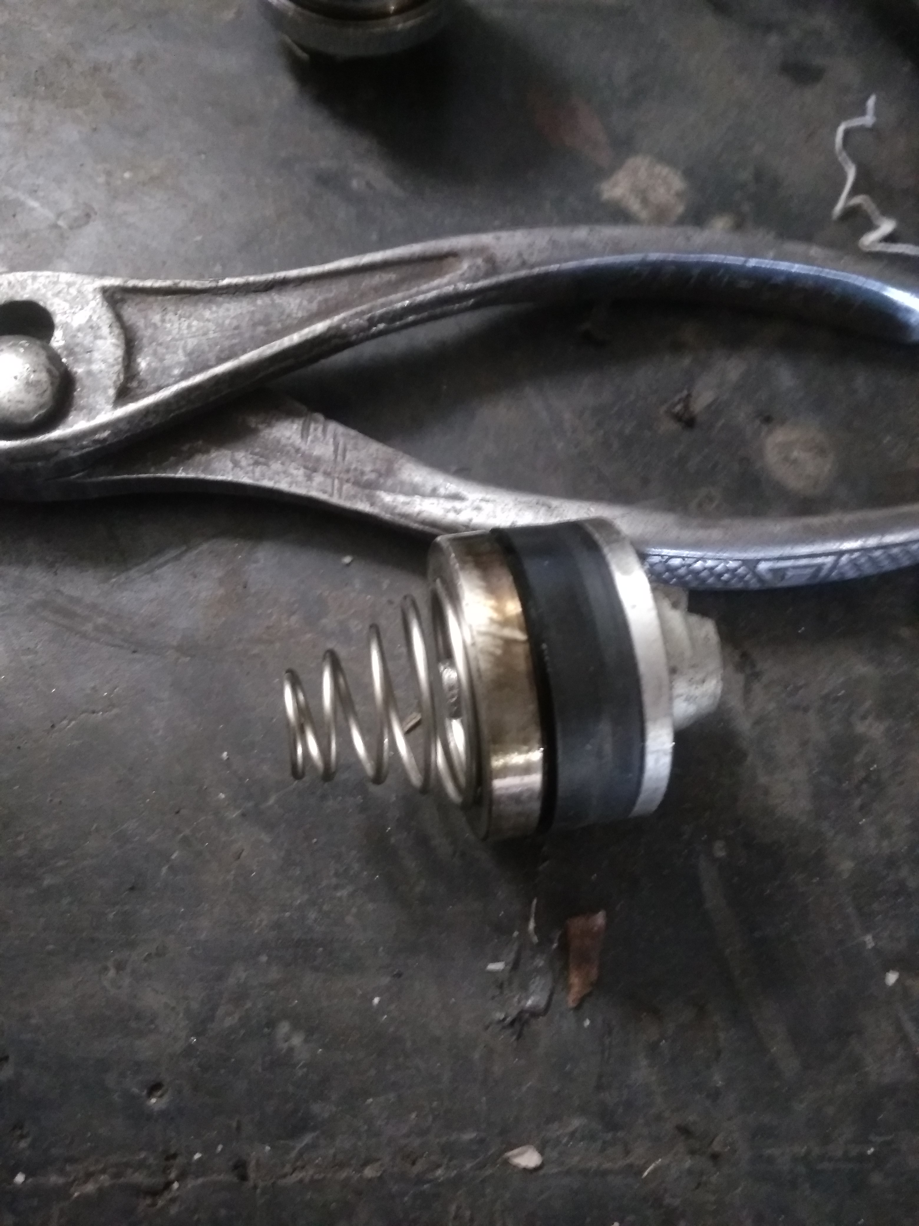

У меня такие и стояли, но я таких не видел реально ни разу. На прошлой машине тоже менял, с самоподводом,но такие как на 2м и 2м фото, там поршенек вынимается просто проворотом. А сейчас поставил вообще с пружинами за поршнем, тоже типа самоподвод)))) . Вот я и написал все это, узнать,что за цилиндр с самоподводом на первом фото, они такие наверно не выпускаются давно, те что я покупал всегда,имеют конфигурацию как на 2м и 3м фото в первом посте. А вот с пружинками ,что поставил, я считал это УАЗ,но на них написано ГАЗ… 21-я?
сообщение 2018.10.14 14:19
Судя по поршням …точнее по манжетам на них это - 21. Штуцера…похоже с переходниками под более позднюю резьбу меньшего чем на 21 размера. А вот УАЗ без самоподвода тоже был. У меня парочка таких есть. Отличается только поршнем, у которого канавка ощутимо менее глубокая и туда ставятся колечки 24…Родная манжета 21 туда не встает. Так эти цилиндры не поставил, а вот поршни с колечками 24 уже трудятся в родных цилиндрах лет 10.

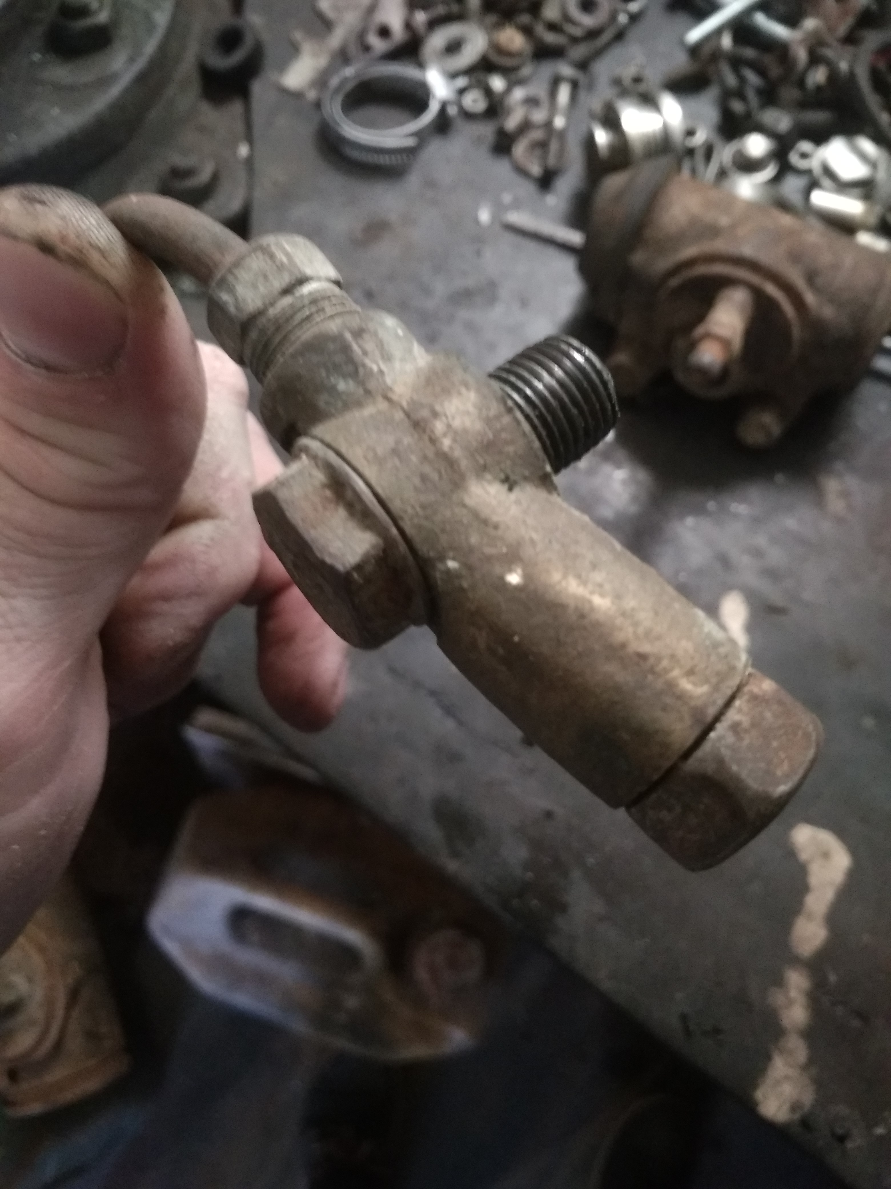

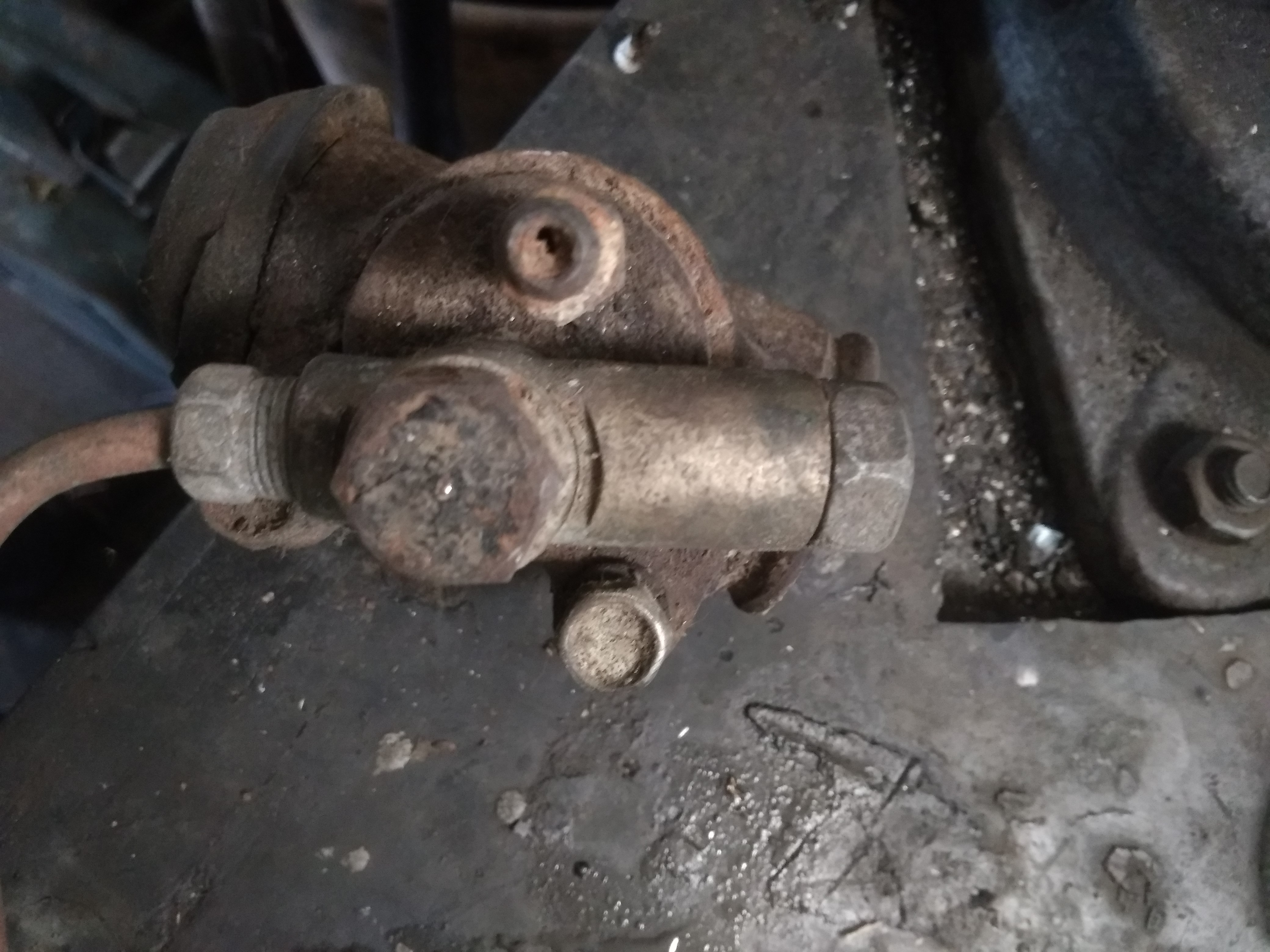

Да нет, штуцера не переходники, но зачем на них в торец болт? И вообще они диназавриных размеров ))) .
сообщение 2018.10.14 15:45
Ну то что на правой фотке это тройник - проходной узел, к которому подключается шланг, а он сам трубкой соединяется к второму цилиндру. А болт - он сквозной и благодрая ему и обеспечивается проход ОЖ в цилиндр. В ссылке выше тема и там Штабс выложил картинку. Там этот узел за №4 а болт №-1
Ну а что до конической пружинки вставляемой в поршень… то что на фото эт 21. Там в родне всегда эти конические пружинки были. Не скажу что их предназначение мне понятно, но эффекта самоподвода они точно не создают. Они и в задних РТЦ стоят - но только на одном из поршней.
А вот та пружинка на фото что длинная…не знаю откуда. Возможно она благодаря длине и могла бы что то да подводить…но не думаю что её силы хватит пересилить стяжную пружину колодки и этот самоподвод обеспечить.

Цитата(Mayor @ 2018.10.14 16:45) *
Ну то что на правой фотке это тройник - проходной узел, к которому подключается шланг.
Блин,точно под шланг…Меня болт с толку сбил.А длинная пружинка это с заднего тормозного с надписью ГАЗ, с поршнями без манжет и колец, манжета под поршнем находится, между поршнем и пружиной,типа как в главном, наверно 21-я…?
сообщение 2018.10.14 19:18
Не встречал такую пружинку. В РЦС похожа …по диаметру…но короче и тоже немного конус
. В моих задних РТЦ всё родное кроме манжет и пыльников до сих пор. И пружинки там точ такие же стоят - конические короткие и только на одном из встречно расположенных поршней.
Поглядел фотку с пристрастием( с пружинкой). Большая она ( фотка 1 мб с хвостом) …пересохранять и уменьшить пришлось. Так вот пружинка и верно похожа оч на РЦС- с похожей блямбой на конце но короче в длину. Манжета…глухая почему то. Така и верно в главном стоит. А в рабочих она с отверстием в середине. Поршень тож странный какой то на фото…плоское днище - не похож ни на что. Ну и болт там углядел с некоей втулкой. Эт чужеродный элемент тоже. И издали ввел меня в заблуждение - на переходник был похож. Так вот этот болт скорее всего лишь в качестве затычки на время хранения. Сам так же балуюсь.

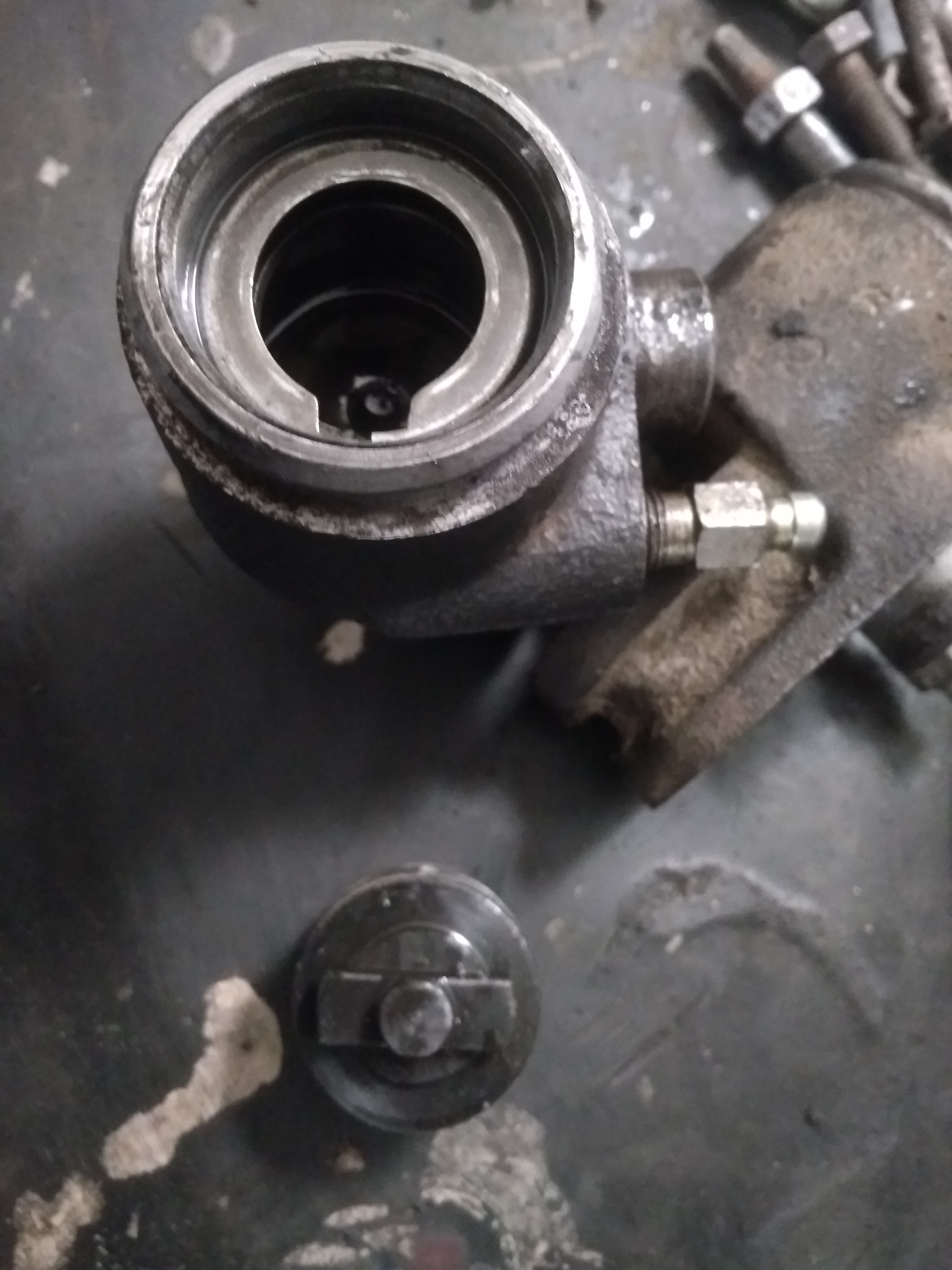

Фото - сборная солянка. На 1 поршень 21. На 2 задний цилиндр м20. Там поршень просто болванка и манжета тарельчатая. Болт вворачивался при продаже в з.части.

Ага. Но только не такой что на самой первой фотке. Забодаешься вынимать поршень чтобы колечку сменить. А вот на второй - поршень повернув на 90 град вынется без заморочек.

Самое главное, что у меня задние цилиндры не похожи ни на один из показанных… Завтра разберу один и подробно покажу. У меня поршни без проточек под манжеты,манжеты находятся под поршнями и расперты пружиной.
Цитата(Mayor @ 2018.10.14 21:09) *
Черт знает. По логике в принципе между поршнями в задних РТЦ такая пружина вполне стоять может. Вот только эти блямбы… По идее вот в РЦС эта бламба опирается непосредственно в глухую манжету и её наличие оправдано - без неё голый торец пружины резинку повредит. А тут торцы пружин упираются в металл поршней - зачем им эти блямбы тут?
Эти "блямбы" упираются в манжеты тарельчатые а не в металл поршней…
