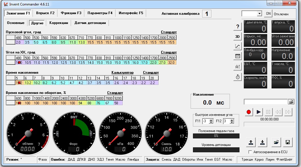

Этот эбу расчитывает время накопление искры по таблице:
ЭБУ измеряет напряжение бортовой сети, 12 вольт. И по таблице расчывает время накопление 4,2 милисекунды. А по факту напряжение на катушке падает и время накопление должно быть 5,7 мс.
Ну это очень грубо, но примерно так!
Беру кусок провода, и подаю питание прямо с аккумулятора. Звук искры на свечах стает много громче! Значит катушка действительно не могла накопить достаточно энергии, и искра была слабой. От этого были хаотические пропуски зажигания. Поиск места где образовалось такое падение напряжение обещал быть долгим, и трудоемким. Т.к. жгут уходил на замок зажигания, блок предохранителей. Умотано там все конкретно, и желания туда вмешиваться не было. Поэтому катушку переподключил к той же реле которая включала форсунки, подогрев датчика кислорода и регулятор ХХ. В принципе там 3-5 ампера, и катушка 6-8 ампер реле не повредит.
Перепроверил осциллографом -теперь общее падение напряжение составило 0,6 вольта, вместо 2,6!
Так же в таблице немного увеличил время накопление, что бы компенсировать падение в 0,6 вольта.
