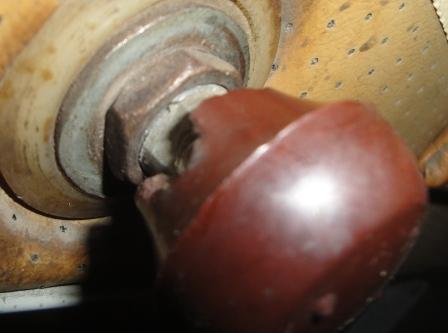

сообщение 2018.10.14 9:37
Поглядел свою ручку. Опять же на 100% за металл вставки не скажу…так как глядел не разбирая ( в очках и с фонарем), но кажись нет у меня там металла. Я уже не помню когда это проделал, но просверлил эту ручку с противоположной стороны и нарезав резьбу м-6 завернул болт особо не церемонясь с потаеностью . Просто теперь он с противоположной от лыски стороны и затягивать его надо крепко - что позволяет гаечный ключ а не отвертка. Торчит слега…но зато за него пальцем ухватывать надежно можно при орудовании.
А родная дырка поломана в пластике с одного краю и болт там не удержится соответственно. Всё ЭТО работает. А в поломанной дыре лыска со следом от родного болта видна…но не видно металла ручки. И полагаю что если бы металл там был, то врядли ручка поломалась бы. А если бы и поломалась то по пластику. Металл остался бы и мне не пришлось бы ставить болт с противоположной стороны.

сообщение 2018.10.15 18:32
Ну я бы так и сделал бы скорее всего…НО. Не утерпел таки и сходил да сфоткал ЭТО. Негде там уже было резать. Потому и просверлив с противоположной стороны новую дыру нарезал в ней и ставил новый болт
