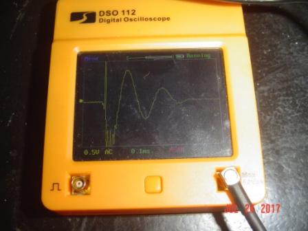

Вообще то оконечные каскады коммутаторов всегда оснащались диодом призванным оградить выходной транзистор от воздействия ЭДС самоиндукции возникающую в момент прерывания им тока в боббине. И посему упомянутая переплюсовка в принципе предусмотрена. Весь вопрос в запасе …что может обеспечить эта защита, что та малость как килоомы в сравнении с мегаомами искровых зазоров может оказать пагубное влияние.
Ещё раз убеждаюсь в преимушествах своей системы - с накоплением в емкости…которая кстати у меня конструктивно выдает синусоидальный ток искры, где каждый её ( синусоиды) горб сопровождается искрой.
Вот на фото эта игрушка как раз показывает именно ток искры.
