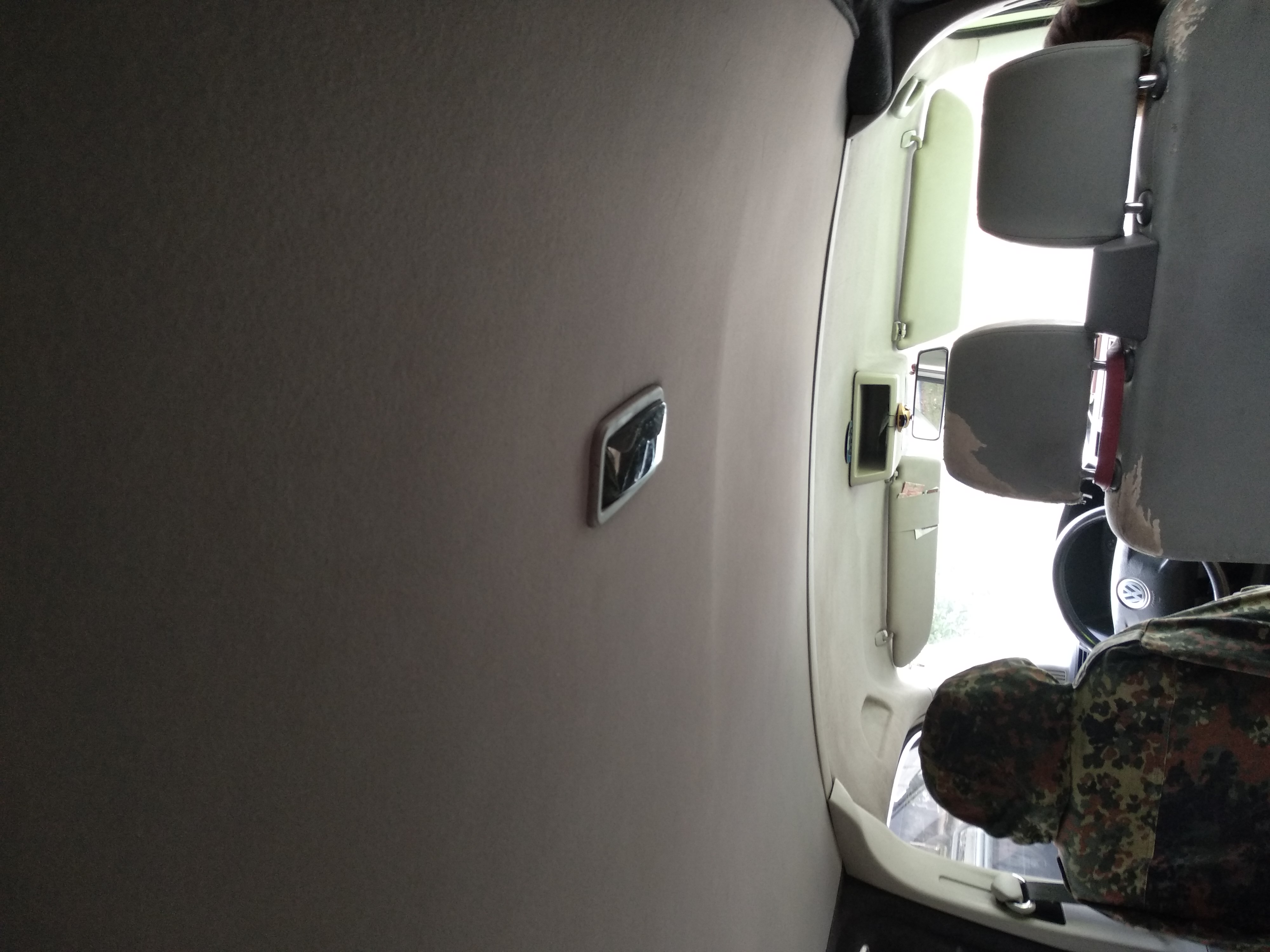

Когда-то Илья поднимал такую тему. Тема так и заглохла. Однако я сейчас задумываюсь о чём-то подобном, так как у меня на ГАЗ-22 потолка нет. А с учётом того, что посередине потолка идёт длинное окно, сделать это мягким ещё сложнее, так как дуги не получится поставить нормально. Пока что я сомневаюсь, что кто-то мне такой потолок сделает. Подумал, почему бы не сделать самому из чего-то жёсткого типа ДВП. Но вот как быть с кривизной. ДВП сломается, если его так сильно гнуть. В теме выше видел фотки. Есть ли какой-то более подходящий материал? Чтобы потом его ещё и обклеить чем-то...

а если сделать временную форму из чего-либо,потом по принципу папье маше из ткани и эпоксидки,как корпуса лодок делают…А самый простой вариант это обклеить листами пенопласта,вырезая пенопласт,можно добиться любой формы.Потом его обтянуть чем-то по желанию…
