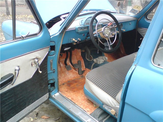

У меня такие как на картинке. Верх кофе с молоком, низ синий. Впрочем, у тебя машина белая и там, возможно, было другое сочетание цветов на карте.

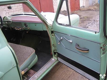

Верх салатовый, низ темно-зеленый.

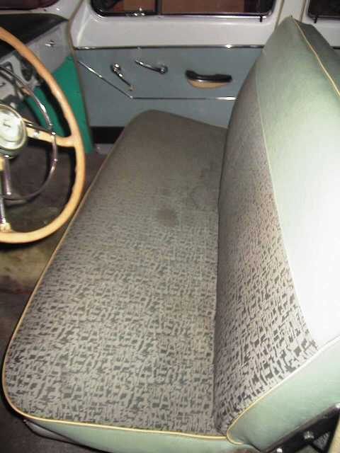

Вот нашёл в закромах... Если, конечно, это оригинал, но верх серый, низ чёрный. Машина белая. Вот салатовые кожзамовые части сидений озадачивают. У меня они серые.

Салатовые диваны и должны быть на белой в оригинале.
Вообще, белый белому рознь. На "белой ночи" насколько я помню, то карты вообще в коричневых оттенках. А на нежно голубой (почти белой же!) расцветка карт, как у меня, на серо голубой.

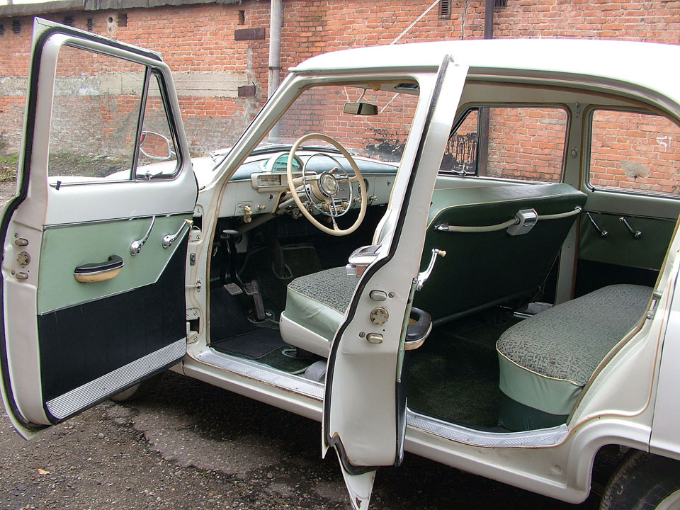

Было так и так. Прикреплённое изображение Прикреплённое изображение
сообщение 2018.10.26 10:05
Странно.
Это в каких годах такие карты ставились, как слева? Подозреваю, что это колхоз.
PS Бордовую обивку торпедо на зеленом авто мог придумать только злой гений deg00000.gif
