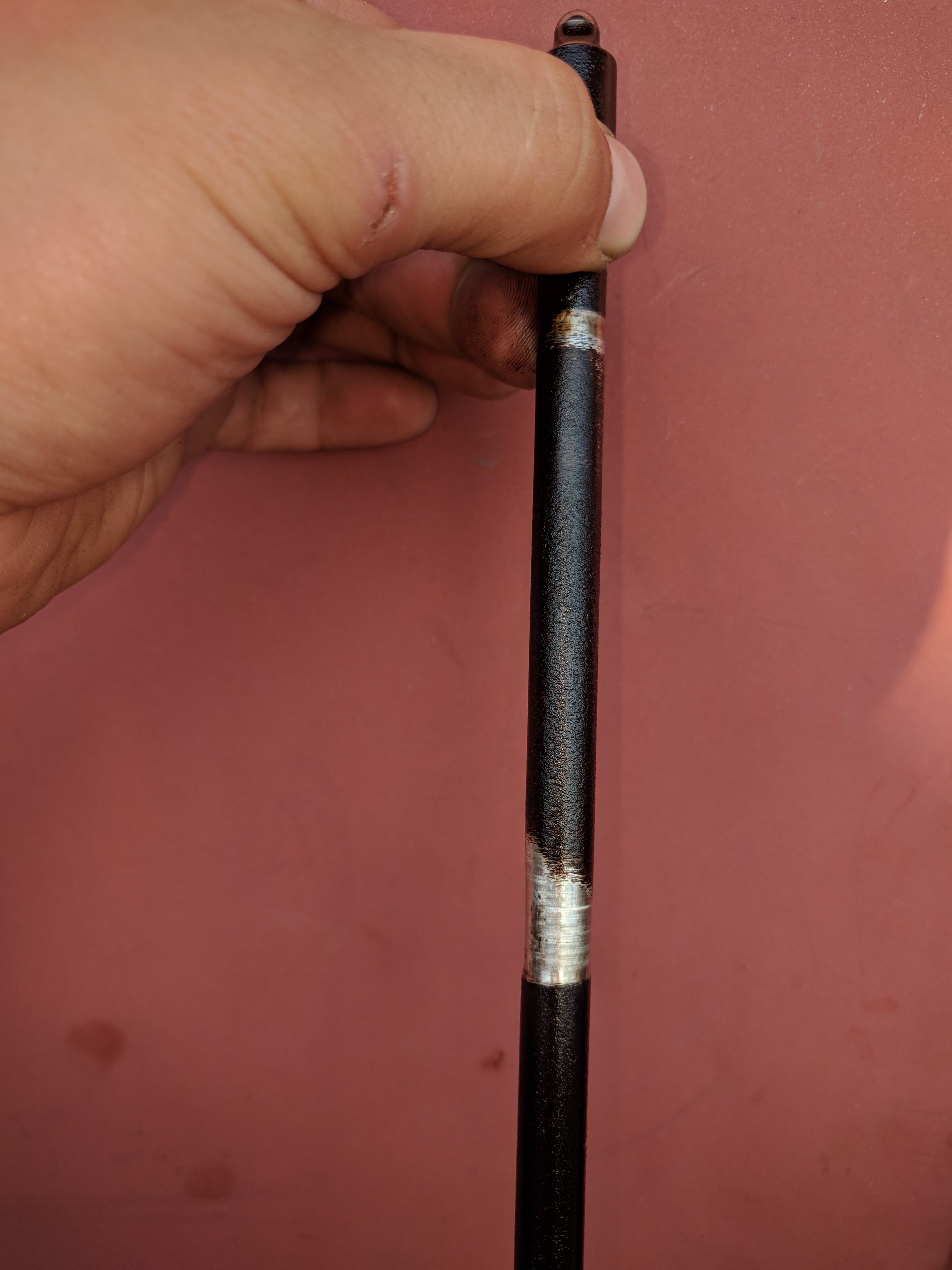

Зняв, щоб легше мотор було витягувати)) труть якраз в основному по своїх каналах ( можливо неправильно їх називаю , такі овальні де по 2 штанги до кожного циліндра) які в гбц,принаймі в блоці мотора слідів на стінках каналів не помітив.
Десь так виглядає штанга
Довжина штанг 285 мм, кривизни принаймі на око не помітив. Маю ще одне питання, якщо буду шліфувати на 92 бензин то штанги також підуть під заміну? чи діапазон налаштувань достатній для компенсації втрати висоти гбц?

285 странный размер. Похоже штанги здорово поработали. По идее должно быть 287. А для мотора под АИ-92 размер 283. Во всяком случае именно эти размеры были в моторах 24Д и 2401 под 92 и 76 соответственно.
Очень возможно что ещё рег винты в коромыслах поношенны. Приглядитесь какой зазор остается между краями винтов и широкой частью наконечника штанги в момент когда полностью штанга выдвинута и нажат клапан .Со временем по мере износа штанга утапливается в винт, зазор исчезает и эти края при работе начинают встречаться и кончается это отламыванием наконечника. У меня такое на родном моторе где то к 700тысячам произошло.
Что до достаточности диапазона регулировки для компенсации - если сфрезеровываться будет более 2.5 мм то диапазона не хватает. Хотя если штанги реально имеют 285мм длины - то может хватить. Как минимум винты не упрутся. Единственно - возможно произойдет перекрытие канала подачи масла к носу штанги. Но это решабельно. Просто на резьбе винта от отверстия вниз следует сделать лыску и масло через неё будет проходить.

Может там не 285, а 284 от ЗМЗ-21Е ?
сообщение 2018.05.03 8:25
На самом деле подводных камней здесь больше и я не один раз сталкивался с проблемой уставших головок когда все в размере, т.е. и высота ГБЦ и длина штанг по книге, а штанги трут о блок.
Это бывает в основном в случае износа седла или многократной (неправильной) шарошки седел когда клапан выходит из головки "на улицу" больше нормы. При этом коромысло наклоняется, наклоняет штангу, она меняет угол наклона к блоку и затирает его, регулировочный винт закручивается больше нормы, перекрывает канал подачи масла, как подчеркнул оратор свыше, а дальше обычная цепная реакция.
В таких случаях клапана можно торцануть, но опять же под каждое коромысло - это большой гемор. Лучше уже поменять седла, а ещё лучше поменять ГБЦ - копейки денег по нашим временам.

ГБЦ завжди встигну замінити,перше віддам мотористу хай гляне, якщо все таки довжина штанг 285 то є шанс,що заміна штанг і рег.болтів вирішить проблему.
