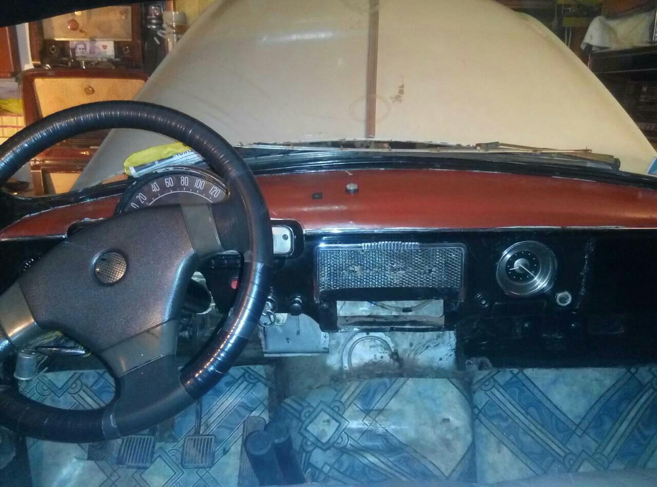

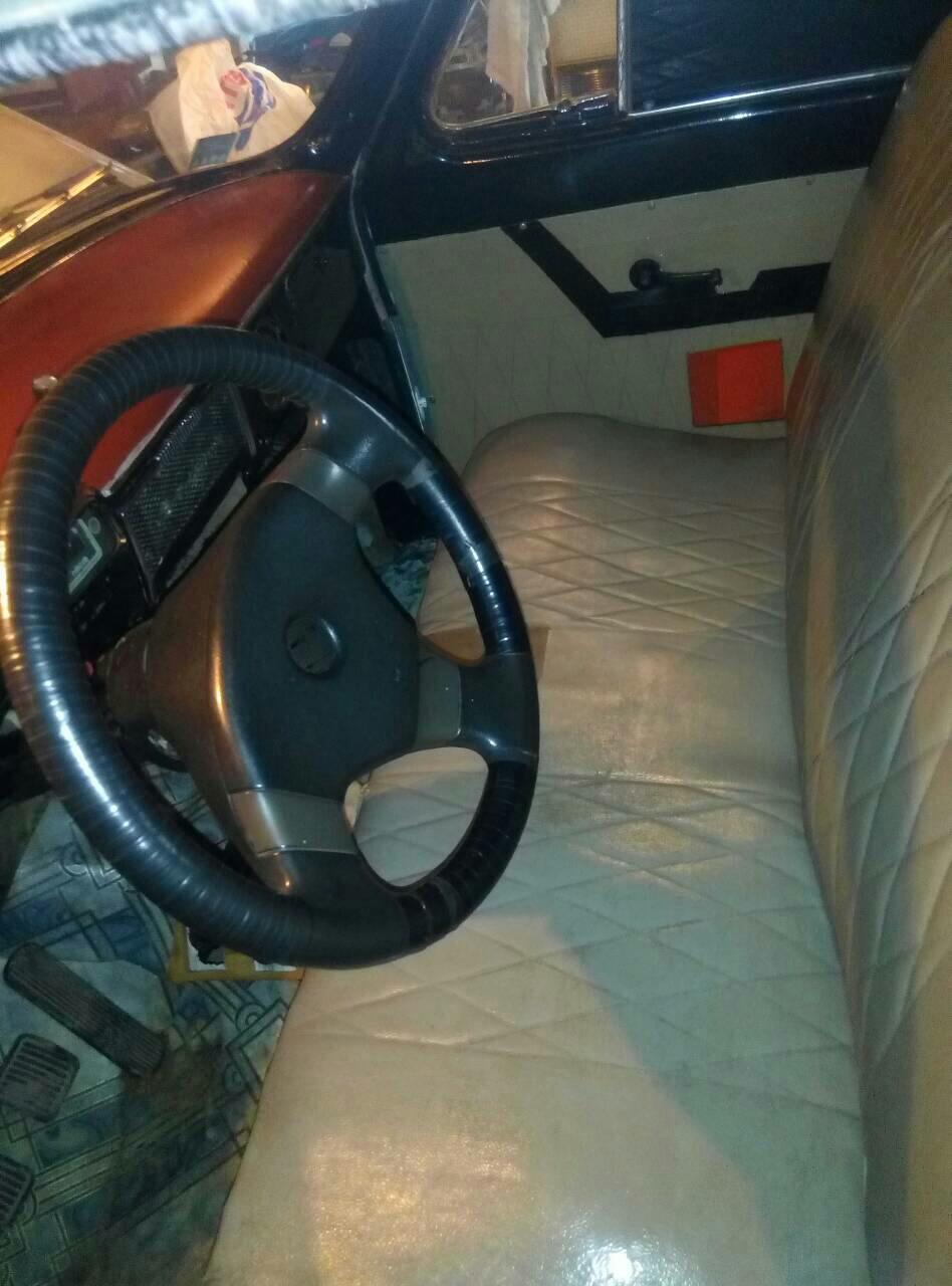

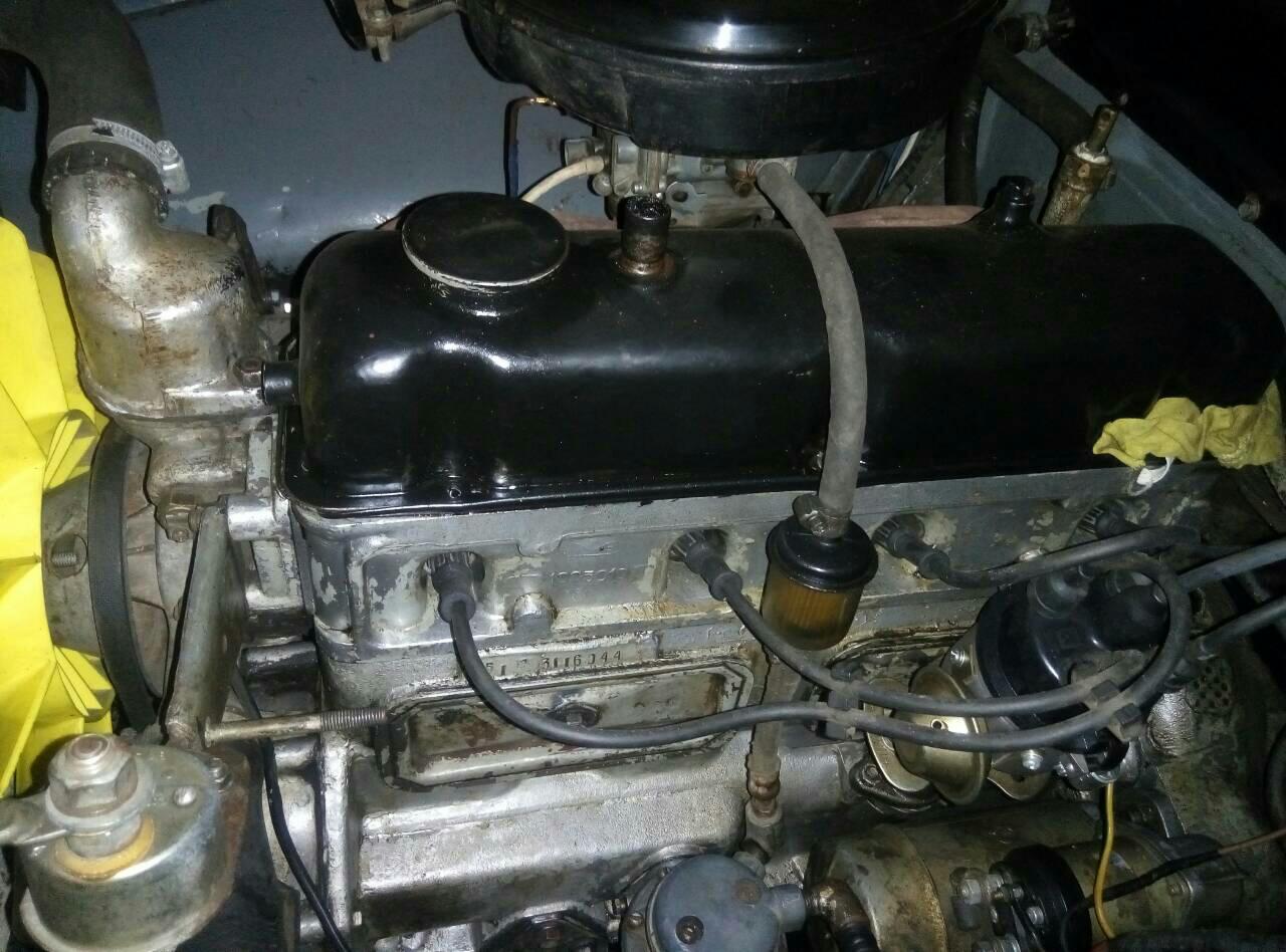

Добрый вечер всем! Заранее извиняюсь за полное незнание Волговских моторов(пока, надеюсь!): что это за мотор- кто может сказать? -Владелец утверждает, что оригинальный (машина 60го года)- но терзают меня смутные сомнения… Кроме того он утверждает, что и коробка оригинальная- но вместо ручки на руле из пола торчат две(!!!) ручки- что за…?! shhh0000.gif

Ни хера не оригинал. Мотор УМЗ-451.
Две ручки с пола… Сложно сказать, какую функцию они там выполняют. Могу сказать одно: как бы то ни было, в оригинале никаких двух ручек из пола быть не должно.

Да. Эт 451. Разве что клапанная крышка 2й серии наша ( возможно и вправду родная этой машины 60 года). И скорее всего справа ВАЗ фильтр навернут прямо на блок. Я уж о карбе ВАЗ прикрученным переходником поперек уж молчу.

Номер двигателя 451* семизначный номер на 100% не соответствует надписи на подкапотной табличке

Ну а что касается 2х ручек…ну наверное эт всё таки не управление раздаткой и полного привода. Предполагаю что родной привод что был на руле канул куда то. Ну и как выход что то наварив на перевернутые родные кулисы вывели это в салон. Могу себе представить какое ЭТО удовольствие ездить с таким приводом КПП.

А может, второй рычаг - это рычаг ручника? biggrin.gif Надо бы фоток, да поболее.
сообщение 2018.04.19 17:02
Кто знает. Интересно было бы взглянуть. Ручник конечно может быть…
Хотя его напольную рукоять с кнопкой врядли кто не опознает…даже если она вертикальная ( ГАЗ-69). Интересно как рукоять эта сожительствовать с родным сидением будет. У Победы привод ручника был тросовый на колеса как у 24ки, с ручкой под торпедой слева. У 69 трансмиссионный рукоять ручника в полу. Но на нем после КПП ведь сперва раздатка…а потом уж ручник. Приколхозить рукоятку ручника 69 состыковав её с родным 21м поводком ручника что на КПП думаю не столь сложно. Только вот зачем? Родной механизм ручника ( рукоять под торпедой и трос) неужто тоже профукан ?.

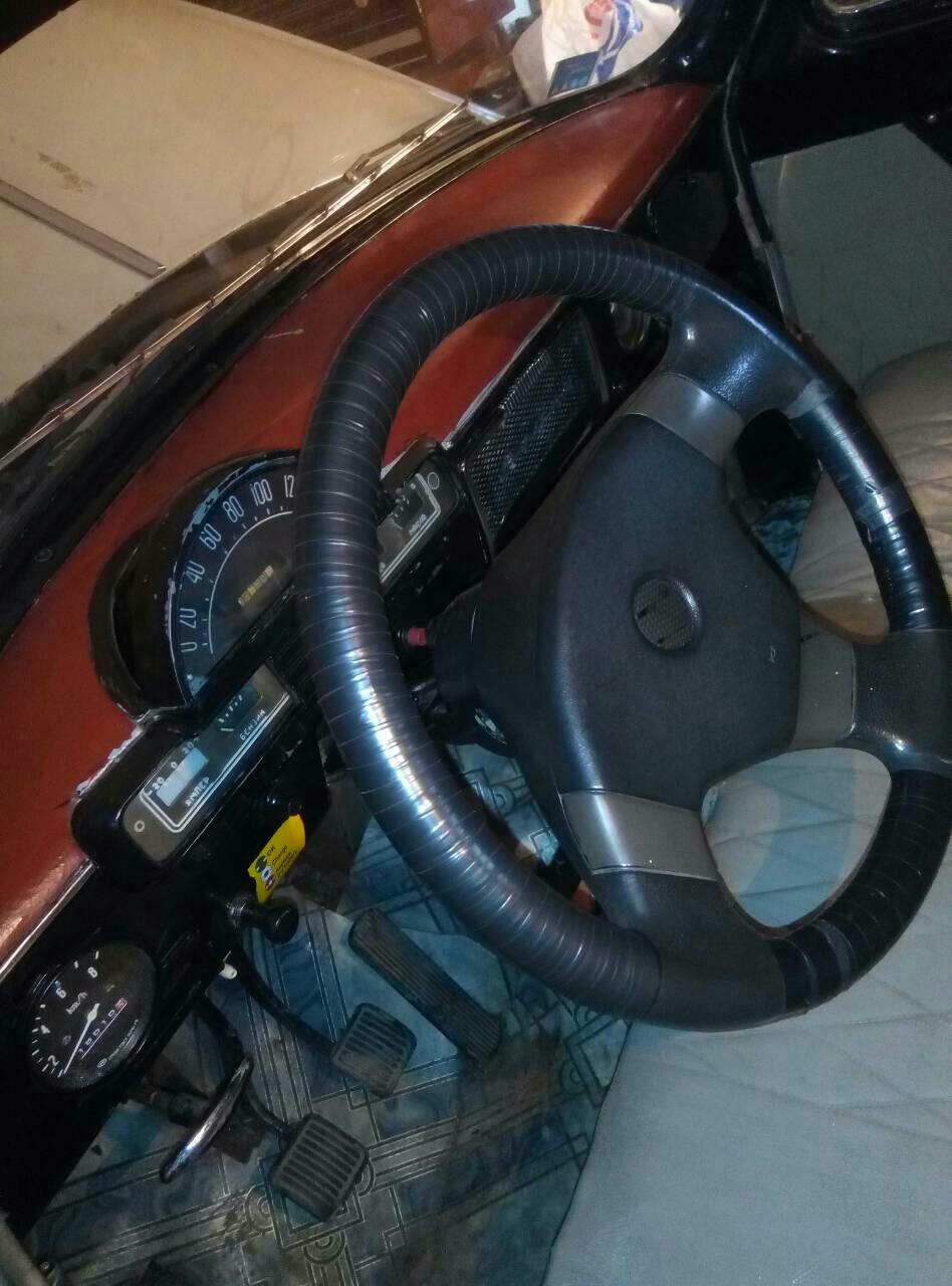

Да. Спидометр интересный. Что до рукояток управления КПП…видно правда не ах…но судя по тому что всё таки видно, похоже что всё таки перед нами версия с наращенными и развернутыми вверх кулисами на КПП… Ну как минимум на ручник ни одна из них не похожи.
Восстановить штатную схему управления КПП придется практически с нуля…так как сколь видно, штатный вал управления отсутствует. То есть из этого механизма на машине осталась разве что сама крышка КПП…ну и похоже корпус в котором содержится переключатель указателя поворотов.
Да-уж, я тоже в тяжких размышлениях, чтоб у того кто его туда врезал руки поодсыхали! wall0000.gif И главное: а нафига?!?! -Типа- чтобы "крутой прибор со стрелочкой" сбоку был, или как?! rofl0000.gif

То-есть, это типа как: чтобы имитировать нормальный ход ручки на руле- их обе надо попеременно дёргать чтобы попасть в скорость?!?! huh.gif -О, боже… Ну есть у меня грузовик Мак 62го года, в котором двумя ручками надо игратса при переключении- но даже в нём это не настолько извращённо! Неужели настолько сложно кому-то было достать эти детали, чтобы ТАКОЕ творить с бедной машиной?!? :О
