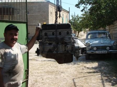

Ну вообще то опять лирическое отступление… Завтра набросаю фоток в бортжурнал - на рабочем компе выбор больше.
но ворот гаража на фото со снегом - не видно. Ворота что с решеткой - это въезд на територию. Площадка перед этими воротами и есть моя ремзона ( фото - слева створка ворот гаража виднеется). На фото выше, мотор висит на перекладине именно этих ворот, а машина там находится на нейтральной территории. А окошко…эт извиняюсь дверь в дворовые удобства. В гараже ворота металл, и окошек нет - совсем. Ну а что до воров…ну как без них. Но больше напрягают эвакуаторы…и абы где машину не поставить.
