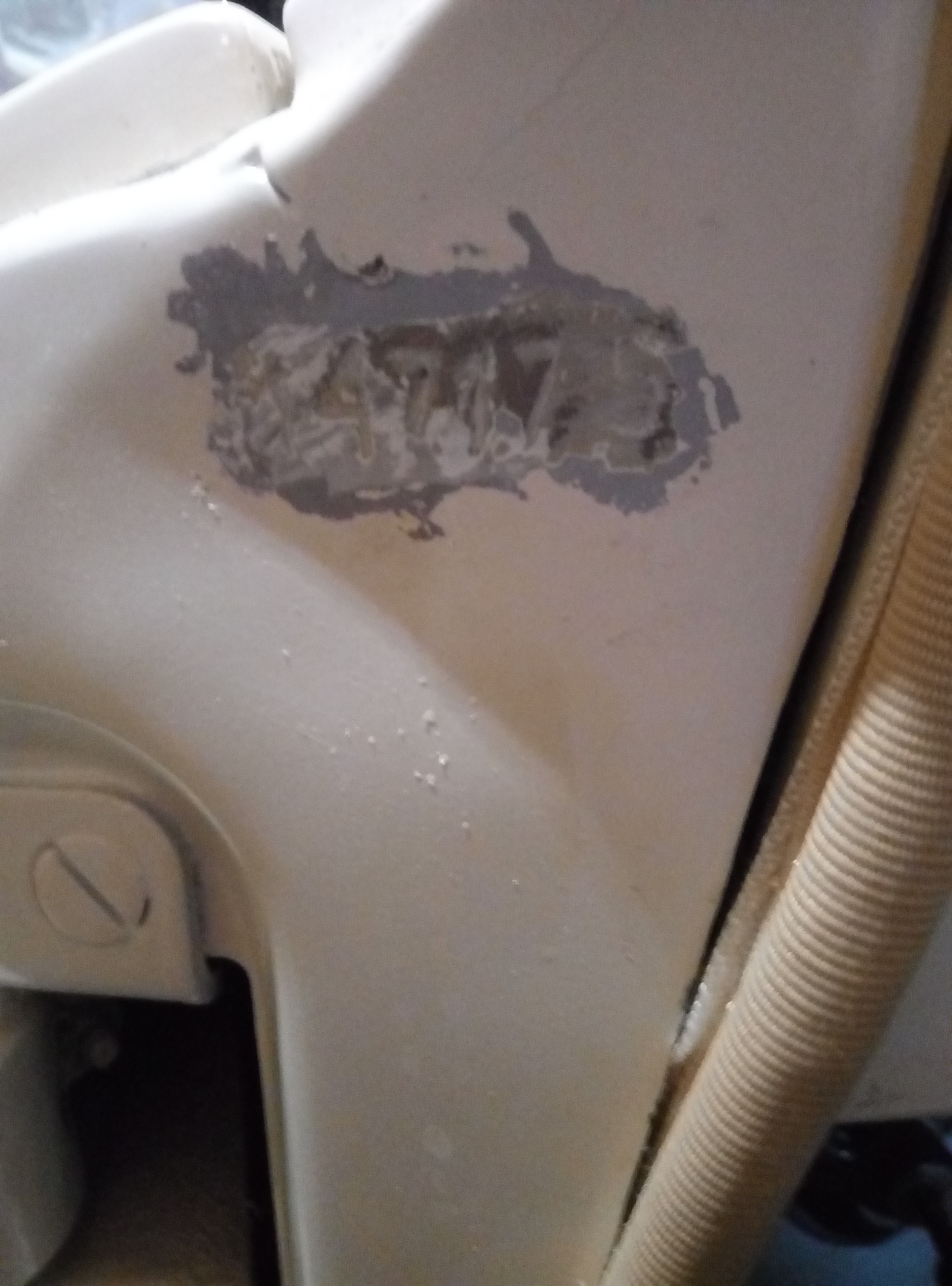

Как я уже писал в Б.Ж. в январе 2011 года приобрел свою ласточку и поставил ее на учет в МРЭО по доверенности на жену. Решил записать в тех. паспорт изменение цвета, перерегистрировать на себя и номера интересные подвернулись. Три дня назад случайно обнаружил, что номер кузова на машине и в тех. паспорте не совпадает на 1 цифру. Но она же ставилась на учет, есть номера и тех. паспорт. Что теперь делать?

BY-61   По истории машины, по данным МРЭО с 1983 года в т...   2018.02.23 8:14
Vov65   Капец… сочувствую. Удачи в переоформлении!...   2018.02.23 11:38
BY-61   И так весь процесс перерегистрации. Обнаружил, что...   2018.03.03 18:47

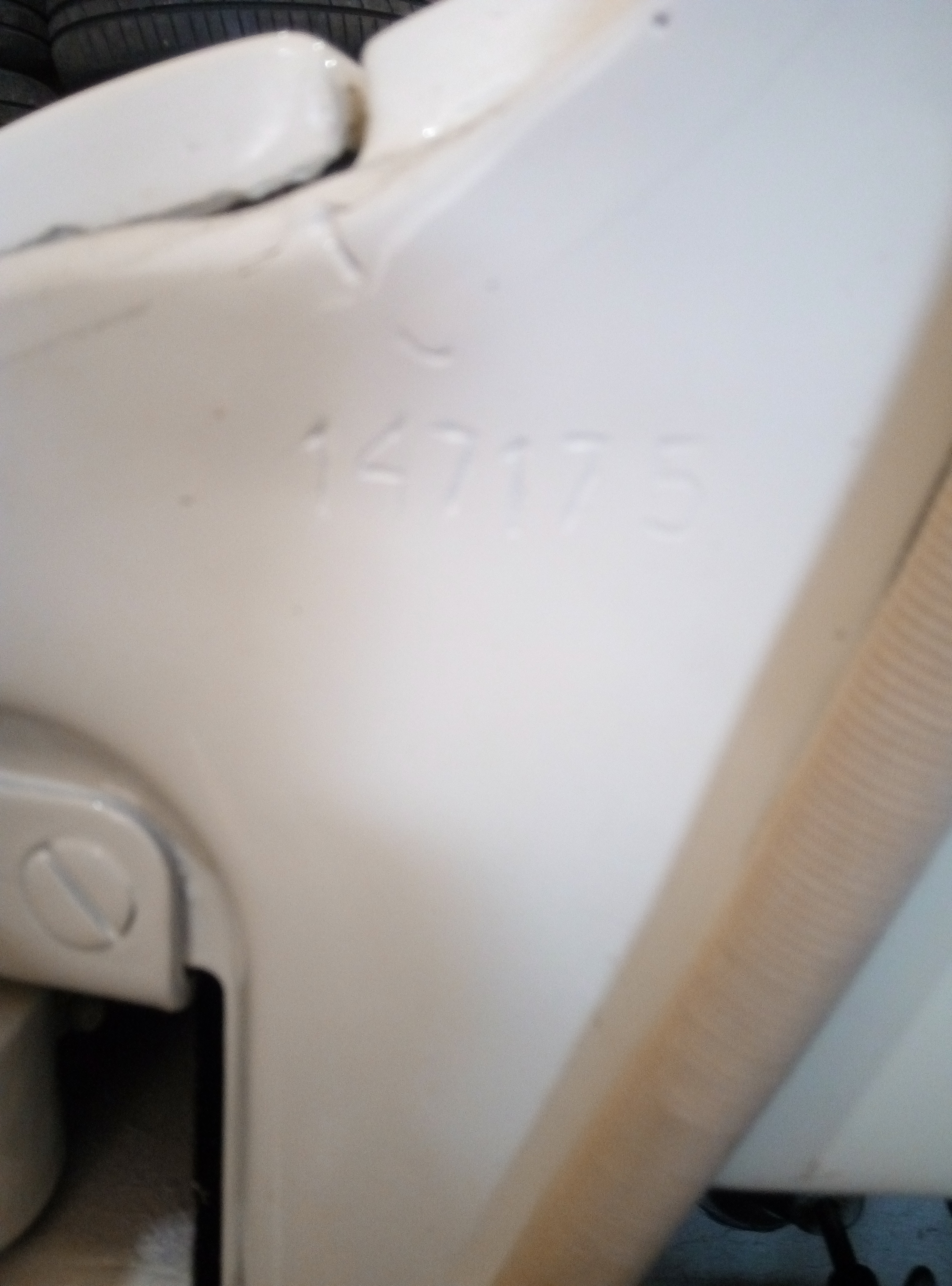

BY-61   В техпаспорте был тот же номер, что и на кузове. П...   2018.03.05 8:00
OldBMW   Пример того, как надо внимательно относиться к рем...   2018.03.05 17:47

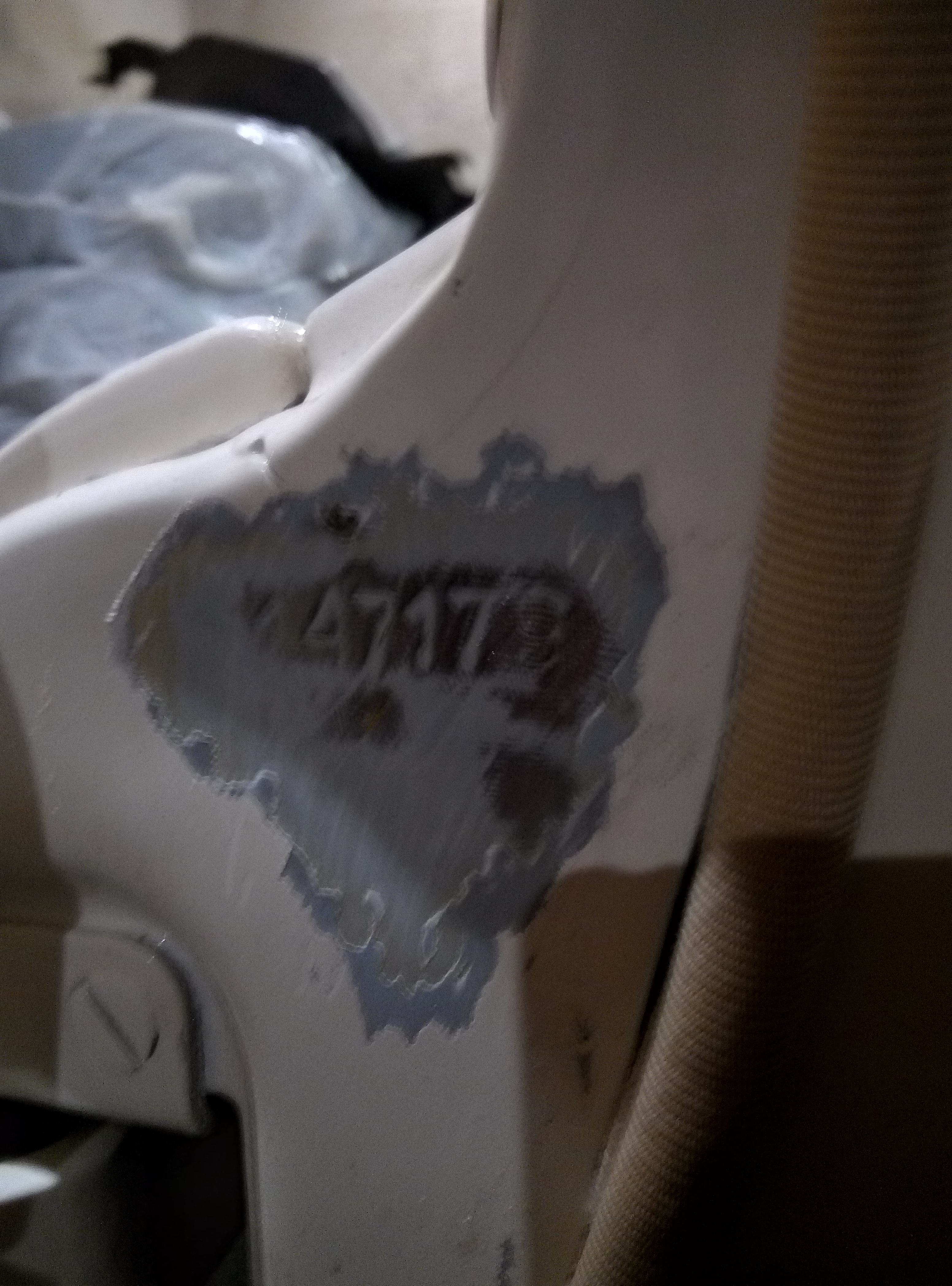

Stirlitz   А как это вышло? На фото явно видна пятёрка на пок...   2018.03.05 21:41
Ustrilu   Видать, протравитель, у эксперта оказался палёным....   2018.03.05 22:07
Егор3027   А как это вышло? На фото явно видна пятёрка на по...   2018.03.05 22:46
OldBMW   Как вариант-видно большое кол-во шпакли - по шпак...   2018.03.06 18:32
Ustrilu   Как вариант-видно большое кол-во шпакли по шпакл...   2018.03.06 19:26
Hellbomb   Если не ошибаюсь, то номера на левой стойке бились...   2018.03.06 19:56
Ustrilu   Да, встречал пару-тройку машин второй серии, те чт...   2018.03.07 12:16
OldBMW   Я не про эксперта, а про тех, кто делал ремонт ма...   2018.03.07 18:28
Егор3027   Иногда бывает МЕСТЬ МАЛЯРА. Это когда ты договари...   2018.03.07 18:41
Ustrilu   А еще тухлые яйца кладут в раствор…Теперь понятн...   2018.03.07 19:13
BY-61   Машину красил мой товарищ, просто "эксперт...   2018.03.09 19:48
OldBMW   Я не имел в виду вашего маляра, а просто высказал ...   2018.03.10 18:30
Sir Arthur   Машину красил мой товарищ, просто "эксперт...   2018.03.10 20:45
Ustrilu   Так, размыл - значит недошкрябал… и не протравлива...   2018.03.10 21:37
Hellbomb   Так, размыл - значит недошкрябал… и не прот...   2018.03.10 21:55
