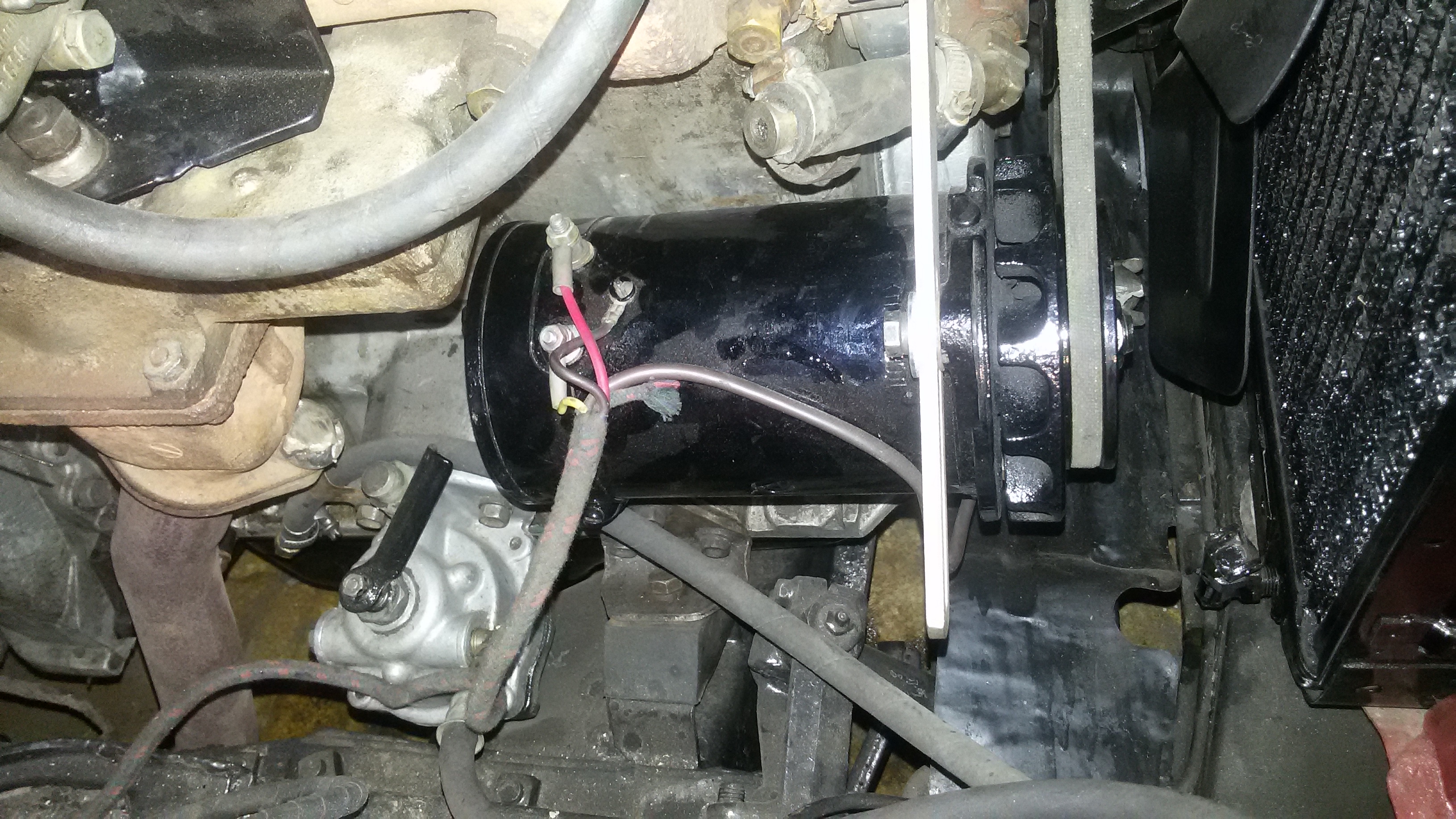

Доброго времени суток.
Предистория такая.
Волга 21ая с родным мотором и 24ым генератором заехала в гараж с исправной зарядкой.
Потом была полностью разобрана, и подкапотка в том числе. Покрашена, собран движок и установлен на место. УЛОЖЕНА НОВАЯ ПРОВОДКА, реле зарядки оставили прежнее раз работало, куплен бу родной генератор с разборки (на вид состояние приличное).
Собрали и завели без проблем, но зарядки нет. Снимаю клему с акума - глохнет.
Думал что виноват генератор раз бу и не проверен. Скинул ремень со шкива, подал плюс на клему на генераторе "я" - он крутиться как электродвигатель, но обороты маленькие.
Вот в чем вопрос, если он работает как электродвигатель - значит проблема не в нем? Маленькие обороты это нормально? Как еще можно его проверить в гаражных условиях?
И если генератор исправен то где искать дальше? как проверить реле (может оно пол года полежало и сдохло)? Или в новой проводке где то проблема?

Штатный генератор постоянного тока — отстой. Однако по сравнению с его же реле-регулятором это шедевр. Потому что такого отстоя, как эти реле, я не встречал. Сколько они мне уже наморочили голову, попортили нервов — не счесть. Короче говоря, я к тому, что в 90% случаев проблема именно с реле зарядки.
Что я делаю в подбных случаях. На работающем двигателе перемыкаю два контакта на генераторе. Там их три, но третий — масса, так что его в расчёт не принимаем. Просто отвёртку или гаечный ключ прикладываю. Правда, если другой рукой взяться за массу, может ощутимо тряхануть током. Не смертельно, конечно, но и не приятно. Короче, лучше отвёрткой. При этом будет искрить, это нормально. Если при этом пошла зарядка, что может увидеть жена на водительском месте по показаниям амперметра, а лучше вольтметра, значит, проблема 100% в реле. Что мы при этом делаем — фактически обходим реле, подавая ток в бортсеть напрямую, минуя реле. В принципе, того же эффекта можно добиться, перемыкая соответствующие контакты на самом реле, но там их три и можно запутаться, а тут не ошибёшься.
При этом зачастую после такой несложной реанимации электрическим разрядом зарядка и восстанавливается, и ничего больше делать не нужно. Если же не помогло — надо разбирать реле и зачищать его контакторы мелкой-мелкой шкуркой. Если и это не помогло, нужно другое реле.
Вообще, РР-24 — супермегаотстой и бред. Если честно, я не знаю, в чём его функция, потому что вольтметр показывает и 15, и даже 17 В в зависимости от оборотов двигателя. То есть что это так называемое реле-регулятор, собственно, регулирует, я не знаю. Может быть, если обойтись без него, меньше проблем подобных будет, а в остальном ничего не изменится. Генератор-то маломощный и не в состоянии сжечь лампочки, как у меня как-то с переменником было, когда не было зарядки и я сдуру решил повторить этот фокус.

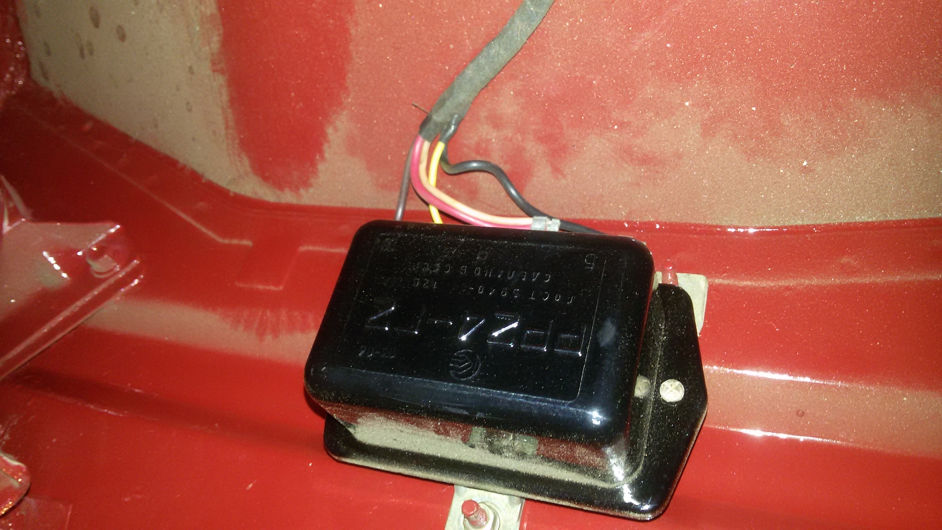

Стоп-стоп-стоп, что-то меня понесло на эмоциях, сразу не въехал. Реле оставили прежнее? От переменника? Ну конечно же, не будет зарядки, ведь оно не рассчитано работать с генератором постоянного тока. Для него годится только его родимое РР-24 — коробочка такая размером с коробку передач почти.

Генератор переменного тока работает в паре с реле переменного тока.
А родной постоянного тока -с реле рр-24 постоянного тока.

Спасибо за подсказку. Гляну что на нем на писано, на вид оно такое же как и родное, большое с большим черным колпаком.
Прикручивается на родные болты на подкрылке и контакты прикручиваются к нему винтиками.

362 реле (москвичёвское) тоже "большая чёрная коробка". Но оно работает с генератором переменного тока.

Посмотрел, на моем написано рр24 г2, это что за подвид?)))
сообщение 2018.01.20 2:29
И оно работало с переменником?!
Это и есть родное реле нашего генератора, которое я так ругал выше. Тогда… см. первую часть моего сообщения.
Но всё-таки, как оно работало с переменником и давало зарядку… Его точно не меняли?
сообщение 2018.01.20 3:54
Возможно, там только крышка от рр24.
Второй вариант: этот рр просто висел, ни к чему не подключенный. А тот 24-й генератор, что стоялраньше , на самом деле не 24й, а г-254 с встроенным РР -"шоколадкой".

реле стояло это, внутри вроде все родное, я крышку снимал когда ее красил. Провода были к нему прикручены. Генератор точно не помню но вроде без шоколадки был( буду в гараже - гляну)
