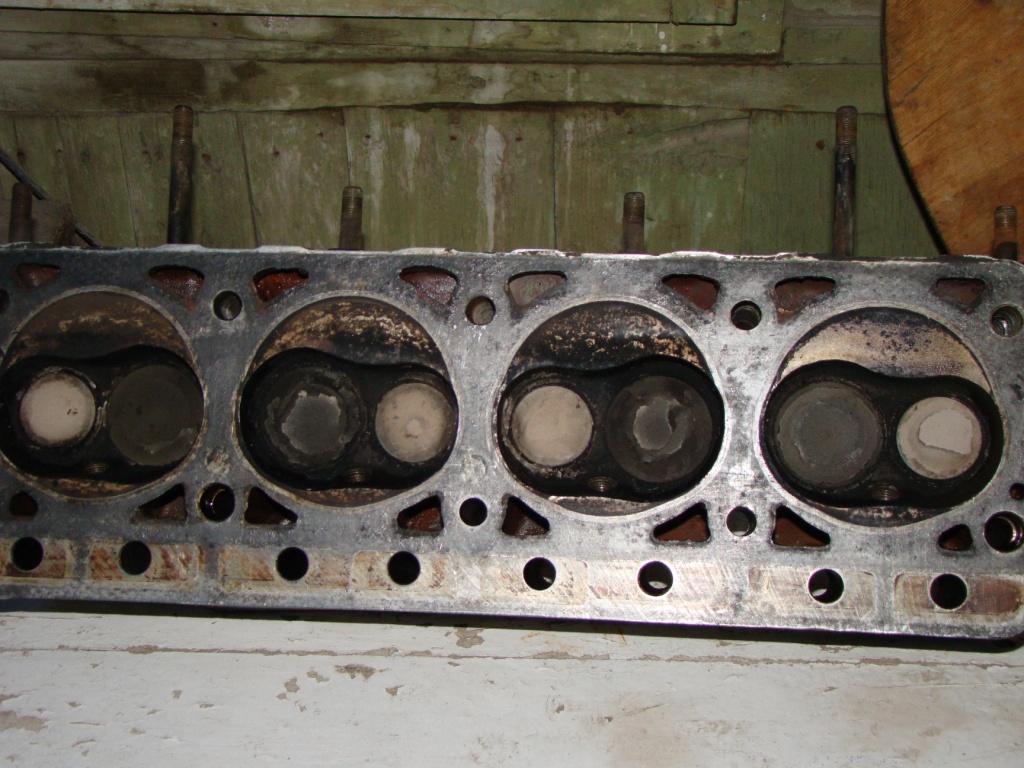

Вскрытие опрокинуло все мои рассуждения и заставило до часа ночи опять заниматься измерением объема камеры и расчетами.
ГБЦ оказалась с ГРУШАМИ. То есть с оригинальными камерами сгорания, некогда выпускавшимися ( до появления 421й ГБЦ) на УМЗ. Объем этой камеры сгорания ощутимо меньше обычной овальной. Разница порядка 10 куб см. ( а для перехода с 6.7 на 8.2 для 2401 например, объем уменьшают на 20куб см). Причем этот объем меньше, за счет уменьшения именно площади камеры и составляет порядка 84-88 куб см ( мерял маслом и шприцем). Кстати высота ГБЦ оказалась 98.6мм. Теперь 96.0. Спилил 2.6мм и получил объем камер порядка 72-76 куб см. Приблизительно к этому я и стремился.
Для получения Е=8.2 на 24Д заявлен объем 74-77куб см. То есть у меня грубо Е=повыше 8.2. А если учесть что ещё и поршни выступают над гильзами на 0.6мм, это особенность моторов УМЗ, благодаря которой они при стандартных камерах сгорания имеют степень сжатия 7.0, то и ещё повыше. Некоторую компенсацию задранной степени сжатия должна дать эта форма камеры сгорания. Поездим увидим.

Заморочки не то слово. То что поршни выступают над гильзами, было для меня новостью. И версий этого выступания две - то ли поршни с смещеным пальцем ( так сказать высокие), то ли заниженный блок. Я не знаю что именно у меня ( не мотор а коробка с сюрпризами), но то что поршни торчат в ВМТ-факт.
А как седла криво то стоят… УЖАС. Я вообще поражаюсь, как ЭТО до сих пор работало. Ширина фасок колеблется по окружности сёдел. И колеблется от 1 до 4мм. Один клапан впускной пришлось заменить. Край - сплошная фаска.
И ещё завод зачем то ставил прокладку от 24 с треугольными дырами под протоки. Я и при прошлой разборке удивлялся, но тоже тогда поставил такую же. А в блоке то у 21й и УМЗ гильзы сидят в верхней крышке и дыры в ней под ОЖ - круглые. И при прокладке с треугольниками, на металле следы от выгрызания протоком ОЖ. Хорошо не сквозные пока, но кое где до 3х мм глубиной. Эти дыры я видел и тогда, но сейчас они вроде не увеличились. Похоже это следствие того, что как то в начале не сменил ОЖ 5 лет. В общем залепил холодной сваркой и укрыл УАЗовской пркладкой с круглыми дырами. Пусть теперь попробует прогрызть.
