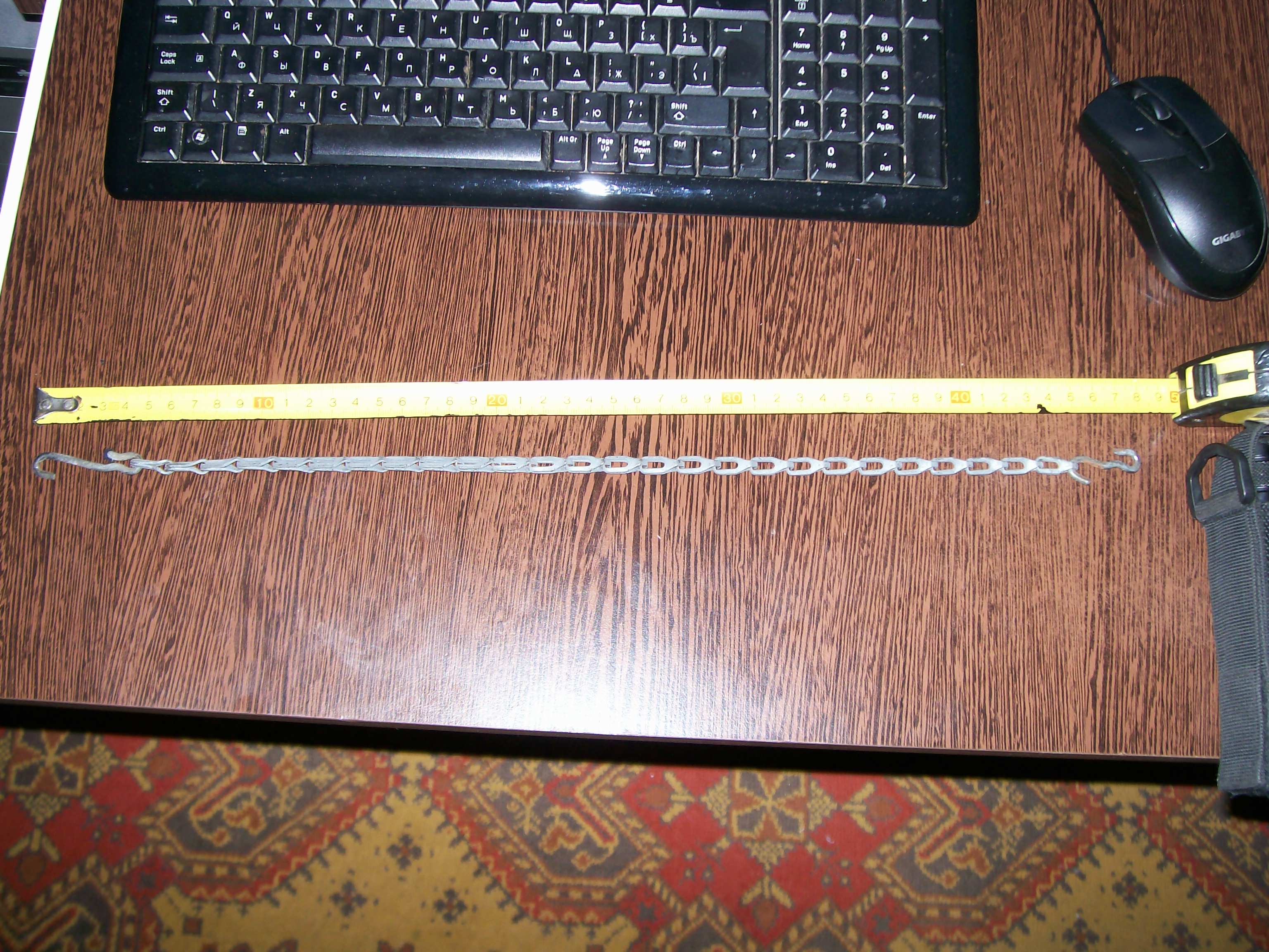

Как я и говорил, разница в ручках приличная.Прикреплённое изображение Прикреплённое изображение Надо всё по новой сделать
сообщение 2018.01.08 16:13
Ромзес, а какая, в Вашем случае, длина ручки? Завтра буду в гараже, померяю на своей машине.

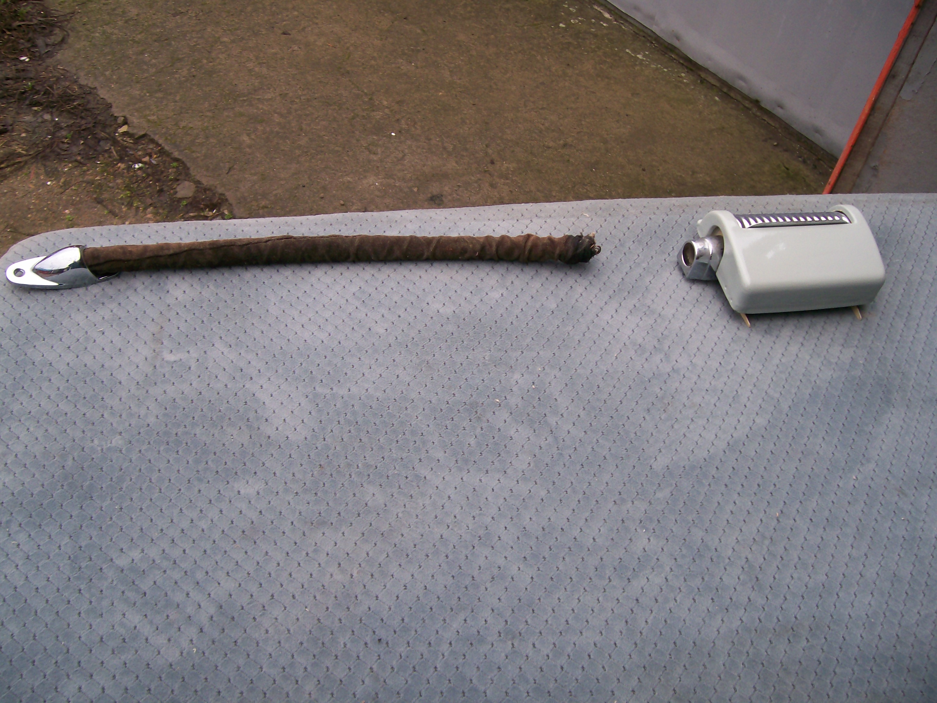

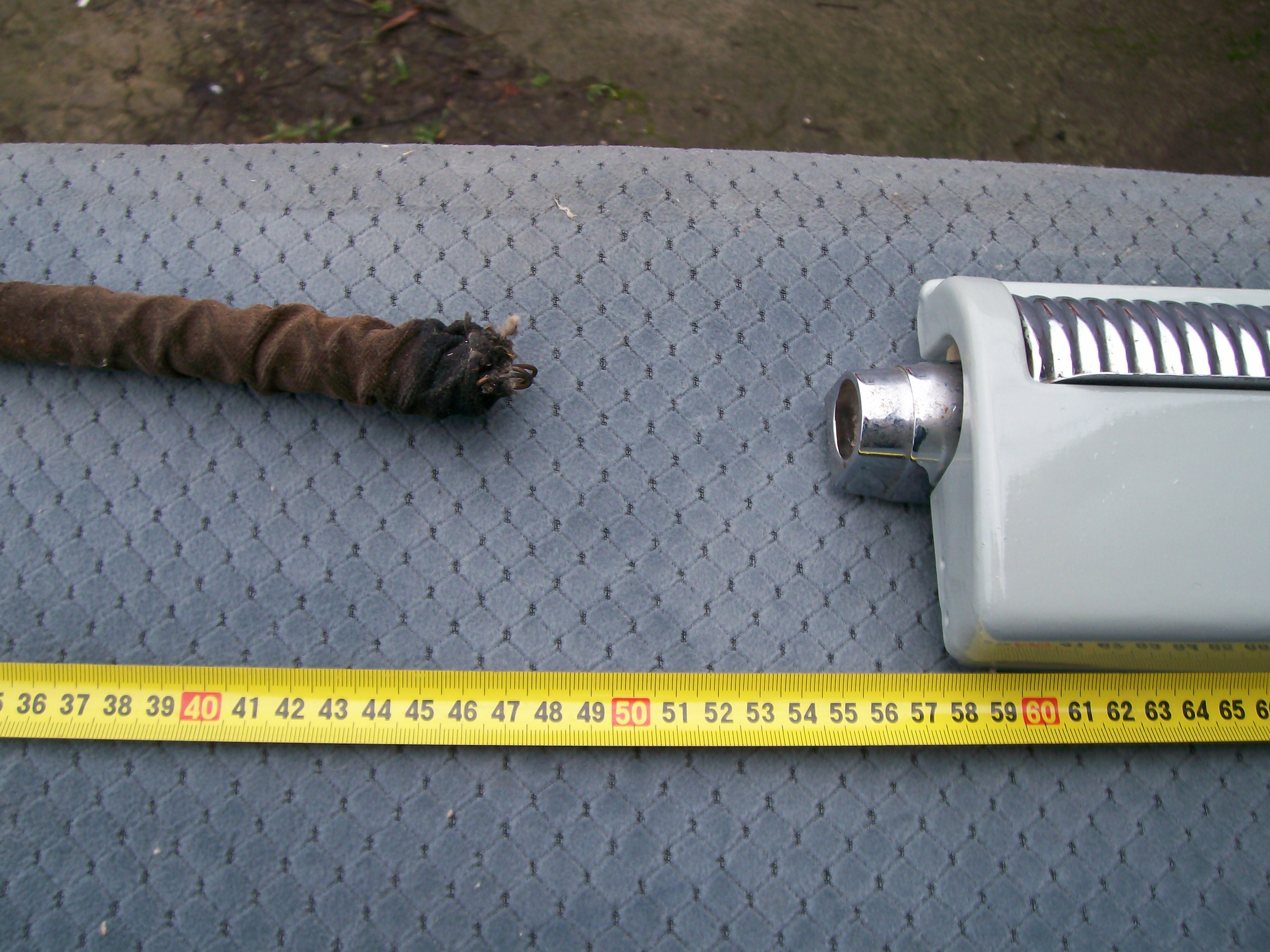

Ну да как-то на погрешность не погрешишь biggrin.gif . Действительно разная длина по моделям? Мои ручки 480мм по габариту крючков .(На фото линейка не получилась) А надо на где-то на 100мм больше. Думаю шланг на 14мм, а если такая цепочка не влезет вовнутрь то какую-нить проволоку миллиметра 3 протянуть и обшить. Впрочем, если у кого-нибудь такие ручки есть лишние-то с удовольствием куплю.Прикреплённое изображение
сообщение 2018.01.09 19:02
Померял. Рассстояние от кронштейна который сбоку до кронштейна, который на пепельнице- примерно 48.2 см (мерял рулеткой). Расстояние от бокового края спинки до центра шляпки винта в кронштейне- 4 см.

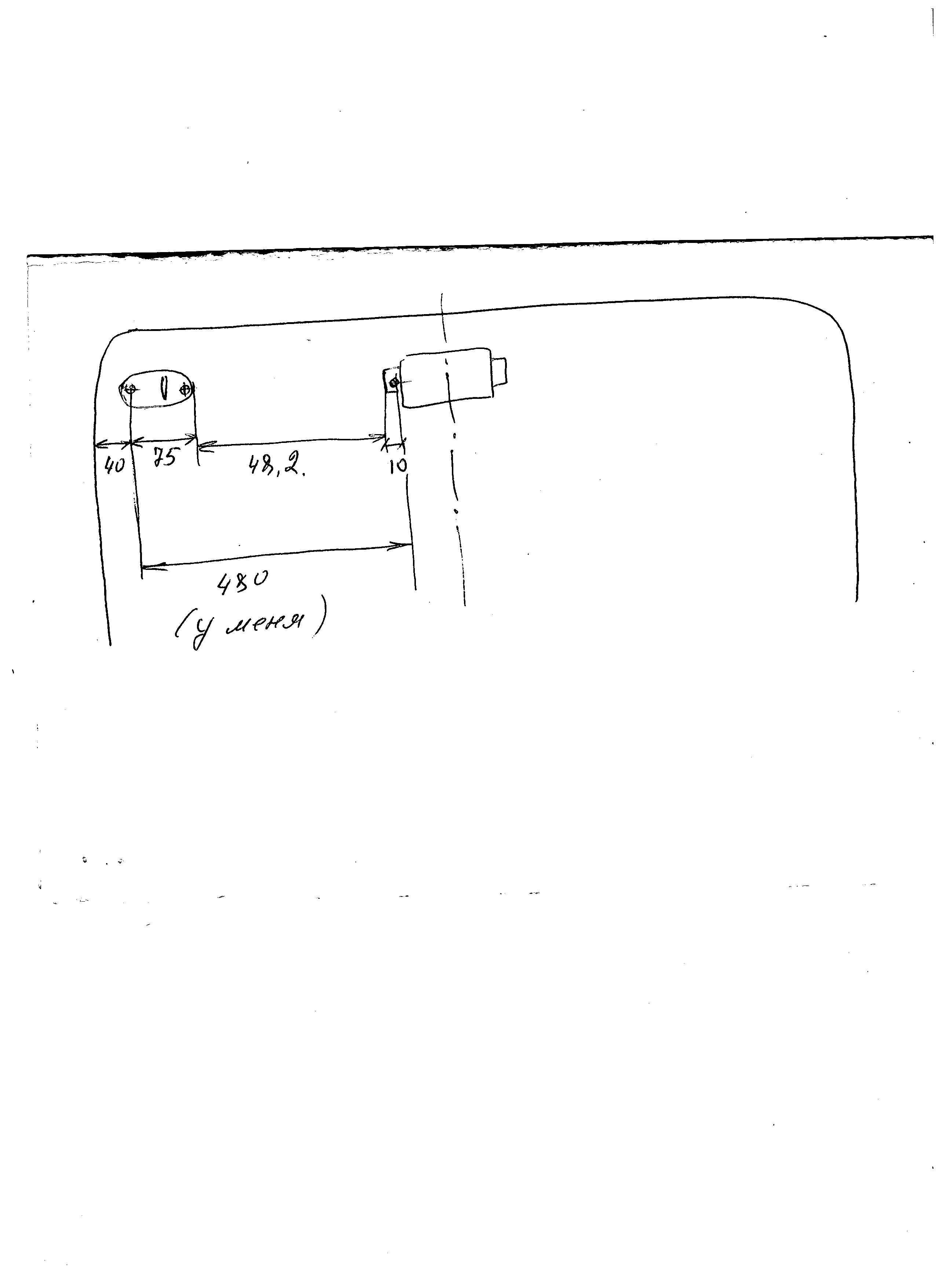

Ну где-то так оно и получается. Нарисовал на скорую рукуПрикреплённое изображение У меня вся цепочка с крючками 48см. И это в натяжку. Плюс добавит 85мм, да на свободу два-три сантиметра (надо пробовать) Наверное всё-таки по разному ставились на двойку и тройку.
сообщение 2018.01.09 21:13

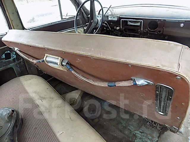

Немножечко не так у меня. Вот эти 48.2 см - это не расстояние от края кронштейна что на пепельнице до края корпуса кронштейна бокового. А расстояние от края кронштейна на пепельнице до того места на боковом кронштейне, где в него входит сама ручка. Причем, поскольку кромка того отверстия на боковом кронштейне в которое входит ручка, не перпендикулярна спинке сидения, а идет по диагонали - я за точку отсчета взял середину той диагонали.
А что по разному крепились на двойках и тройках - видимо, так оно и есть.
Вот типа как на "двойке":
https://static.baza.farpost.ru/v/1493646013525_bulletin
Боковые кронштейны явно ближе к середине, чем на тройке. Кстати, поставить их как на тройке не дадут корпуса складывающихся ножек, которых на тройке нету. Правда, на тройке сами ручки так сильно не провисают. Но даже с учетом этого - они на тройке явно длиннее.
Как-то так: https://a.d-cd.net/7672afu-960.jpg
Начнешь в нете искать - фиг найдешь. Надо было сфоткать своё.
