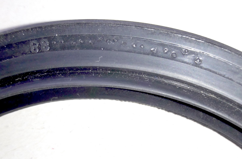

Еще скажу по году выпуска: на армированных манжетах (сальниках) всегда есть гравировка к примеру такая как на фото. Цифры означают год изготовления прессформы, каждая точка это последующий год работы формы, т.е. по точкам можно посчитать год изготовления манжеты. На фото видно что прессформа изготовлена в 1988г а данная манжета (считаем точки) в 2004гПрикреплённое изображение
Как правило на манжетах, пыльниках, гофрах и пр. ставят такую маркировку:
1. Номер по каталогу или название по ГОСТу
2.Стилизованный знак завода-изготовителя, их не так много по бывшему ссср и все значки знакомы и узнаваемы.
3.Год изготовления п/ф и точки о которых упоминал выше
4.Цифра на торм. манжетах типа тарелка означает наружный диаметр цилиндра.
Всё.
