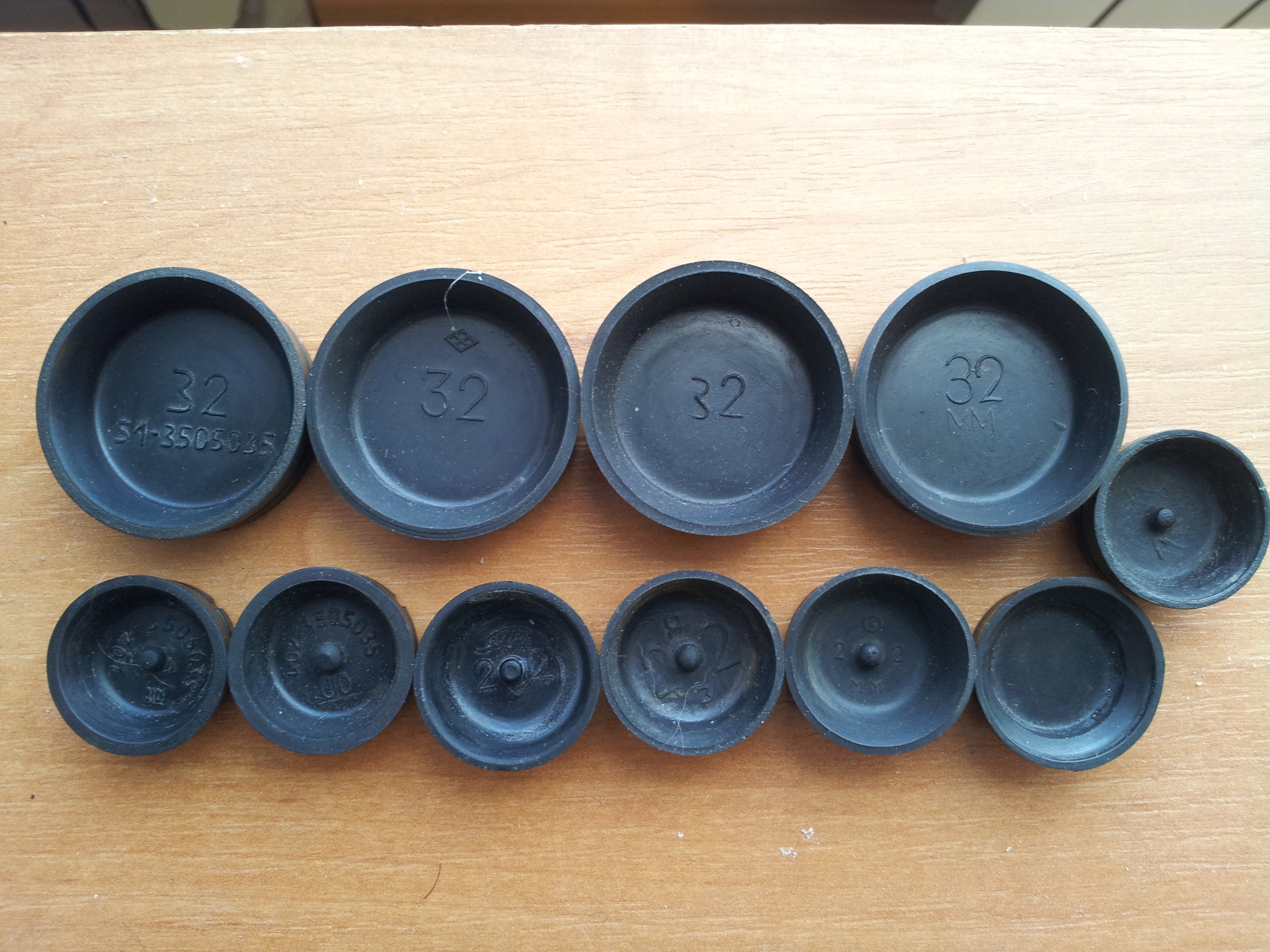

Приблизно два місяці тому потік головний циліндр зчеплення, поміняв дві манжети зі старих запасів і поїхав дальше. Позавчора почались фокуси зі зчепленням, причиною виявилась розбухша манжета в тому ж головному циліндрі, та, котра тарілочку нагадує. Звичайно поміняв ще раз, але щось мені не дуже хочеться міняти їх кожні два місяці.
Не знаю, в чому причина. Можливо сама манжета була застаренька, пишуть, що вони теж мають термін зберігання, хоча майже завжди ставив старі і все було добре. Можливо те, що до невідомо якого виробника ДОТу долив ДОТ-4 Аляска, хоча всі пишуть, що ДОТ-3, ДОТ-4 і ДОТ-5.1 сумісні, можливо ще щось, про що я не знаю. Колись давно один продавець доказував, що манжети раніше робили з гуми, адаптованої під БСК, а зараз під ДОТ, хоча ось тут пишуть, що гума однакова. Одним словом, запутався я з тим.
В кого є який досвід по цьому поводу? Якого виробника манжети добре контактуть з ДОТом? І чи дійсно всі ДОТи всіх виробників сумісні?

Черепашка - ось вона:
А підробок, звісно, вистачає. Наприклад:
