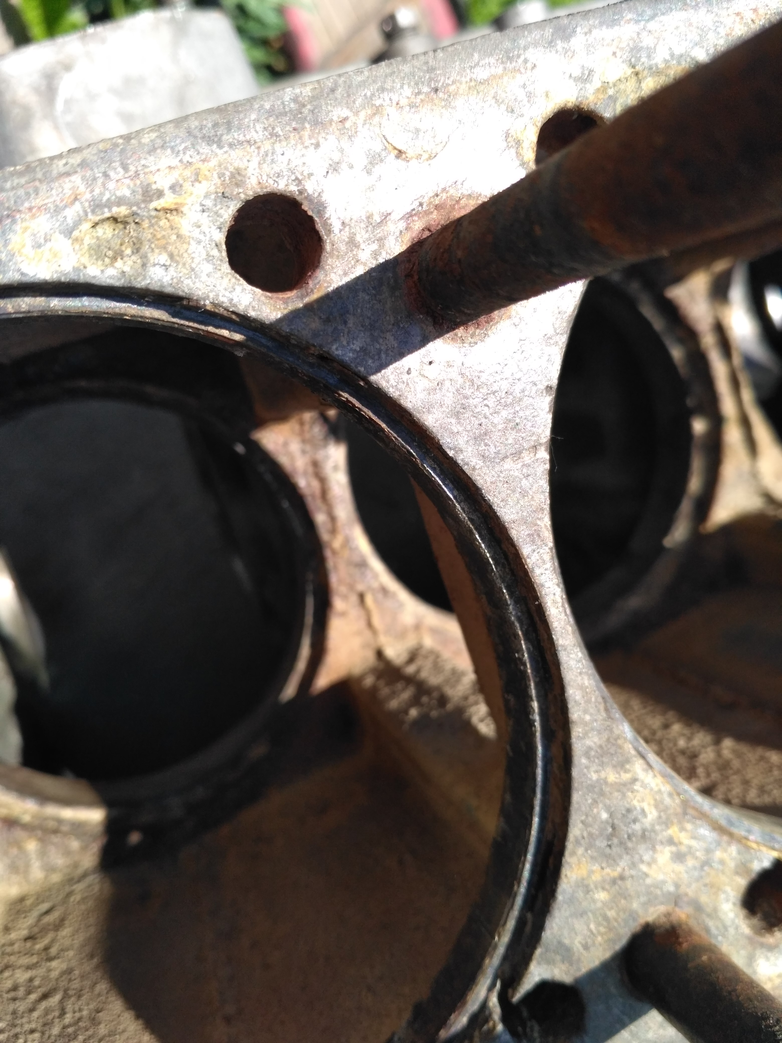

Год езды на тосоле, после этого только антифриз.

Ото и у меня после тосола а- ля Союз такое было.Агрессивный он попался к алюминию.
Кап. ремонт прошлой осенью по части антифриза отклонений не выявил. Залит зелёный с тех. станции Сузуки. Товарищ у меня там работал, уволился.Буду заказывать за бугром.
