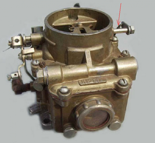

Hellbomb   Вопрос, кстати, по К-126Г: там есть тяжка с пружин...   2017.11.24 21:37
Retromehanik +1   Что за "стекло" в карбюраторе? Кто знает...   2017.11.28 9:16
Shtabs   Что за "стекло" в карбюраторе? Кто знае...   2017.11.28 11:13
Elviis   Вопрос, кстати, по К-126Г: там есть тяжка с пружи...   2017.11.28 11:53
Hellbomb   С виду обычное оргстекло. Оргстекло оргстекл...   2017.11.28 12:42
Gazik   Может и нельзя тянуть за подсос без нажатия на пед...   2017.11.28 12:48
Hellbomb   Гиммм! Может, я чото не понимаю в этой жизни, ...   2017.11.28 13:36
Elviis   автоматический прогрев, это то, что подсосом дросс...   2017.11.28 14:37
Gazik   автоматический прогрев, это то, что подсосом дрос...   2017.11.28 15:21
Shtabs   Неужели? :wall: Только сам толком ничего не зна...   2017.11.28 17:21
Hellbomb   Неужели? :wall: Только сам толком ничего не зна...   2017.11.28 17:43

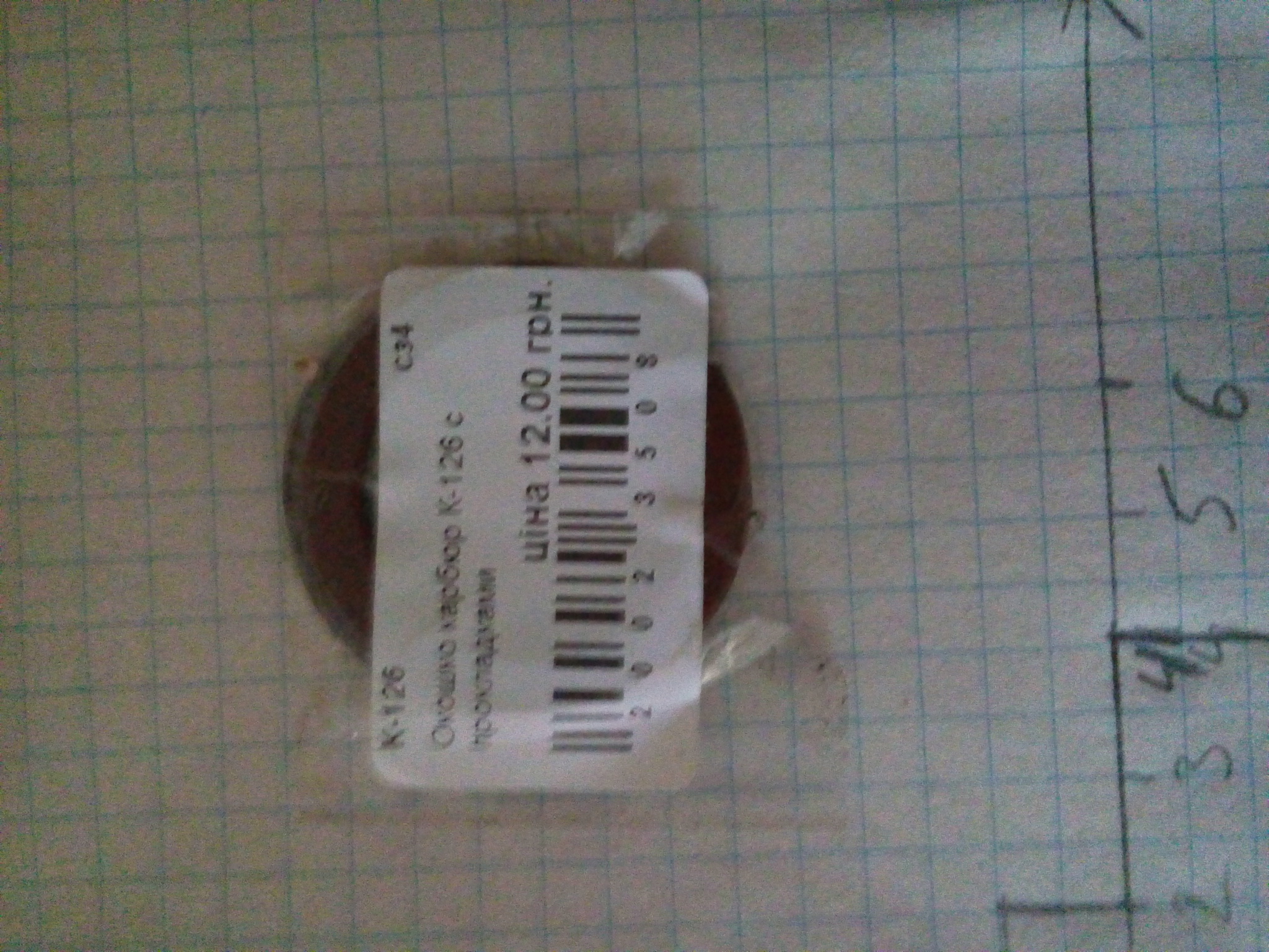

Hellbomb   Значит, так: был сегодня на авторынке, ремкомплект...   2017.12.02 20:27
Elviis   Благодарю!!! :D Написал в личку :D   2017.12.02 22:55
