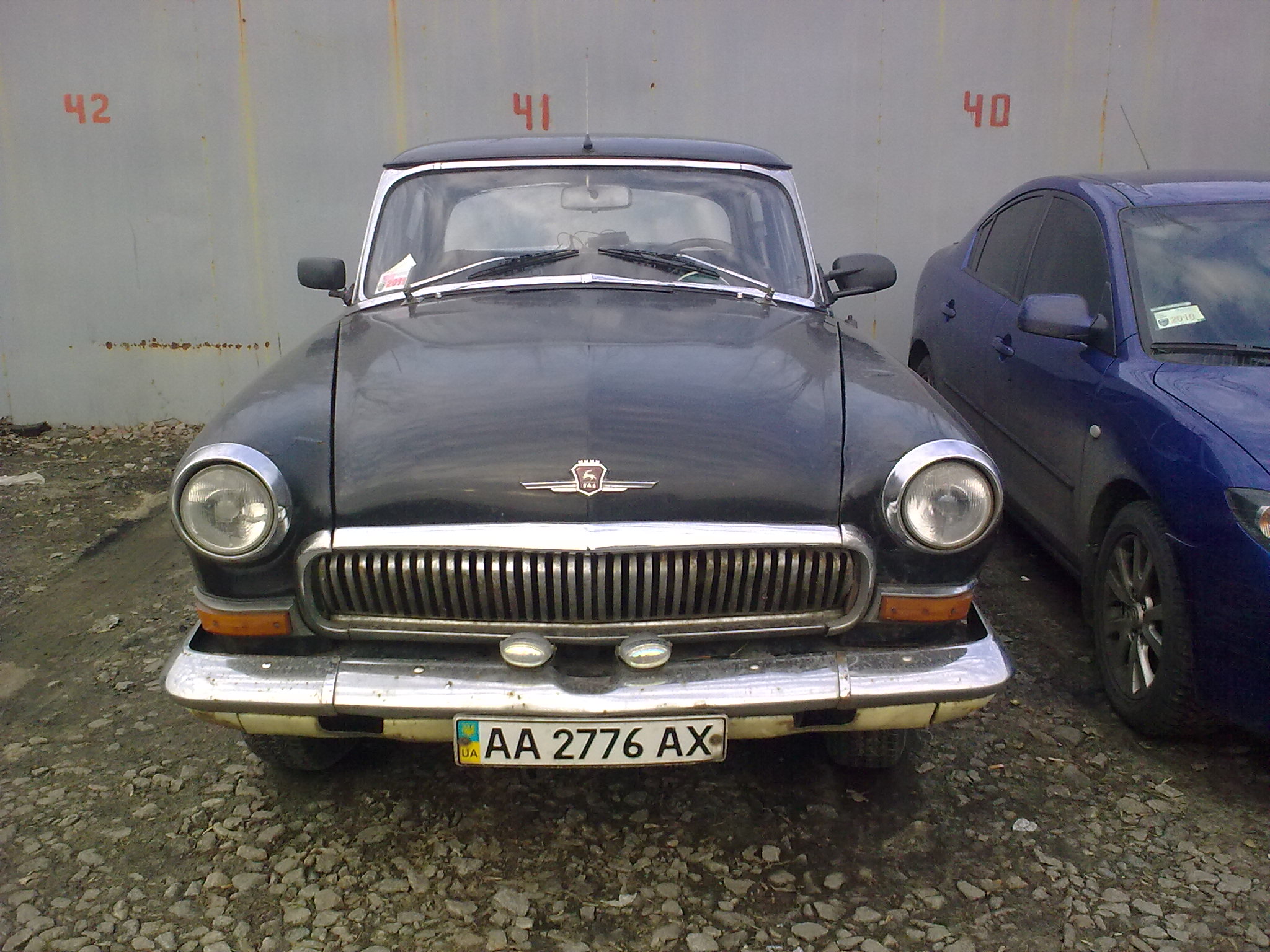

Суть проблемы в том, что у меня не обычные фары, а т.н. «лампы-фары». То есть лампочка такая большая-большая в форме фары smile.gif Всем они хороши, но достать (купить) их очень трудно. Во всяком случае, те, что я находил, оказывались бракованными две из трёх, что особенно обидно, когда она год пролежала под задним сиденьем… При ударах у них вылетает спираль ближнего света, дальний прочнее. Короче, хочу я их заменить на обычные рефлекторы. Цель при этом преследуется не только получить доступ к разнообразию лампочек, но и сделать в фарах габариты, и снять эту функцию с подфарников, оставив им лишь поворотник. В январе я катался из Киева в Днепропетровск на 24-ке Андреналина, и мне понравилось, как у него светят фары, хочу такие же. А там галогенные лампочки. Что можете мне посоветовать с учётом этих двух обстоятельств? Как я понимаю, физически рефлектор поставить вместо лампы фары несложно, но хочется, чтобы воткнуть в него такие галогенные лампочки без всяких проблем и переходников.

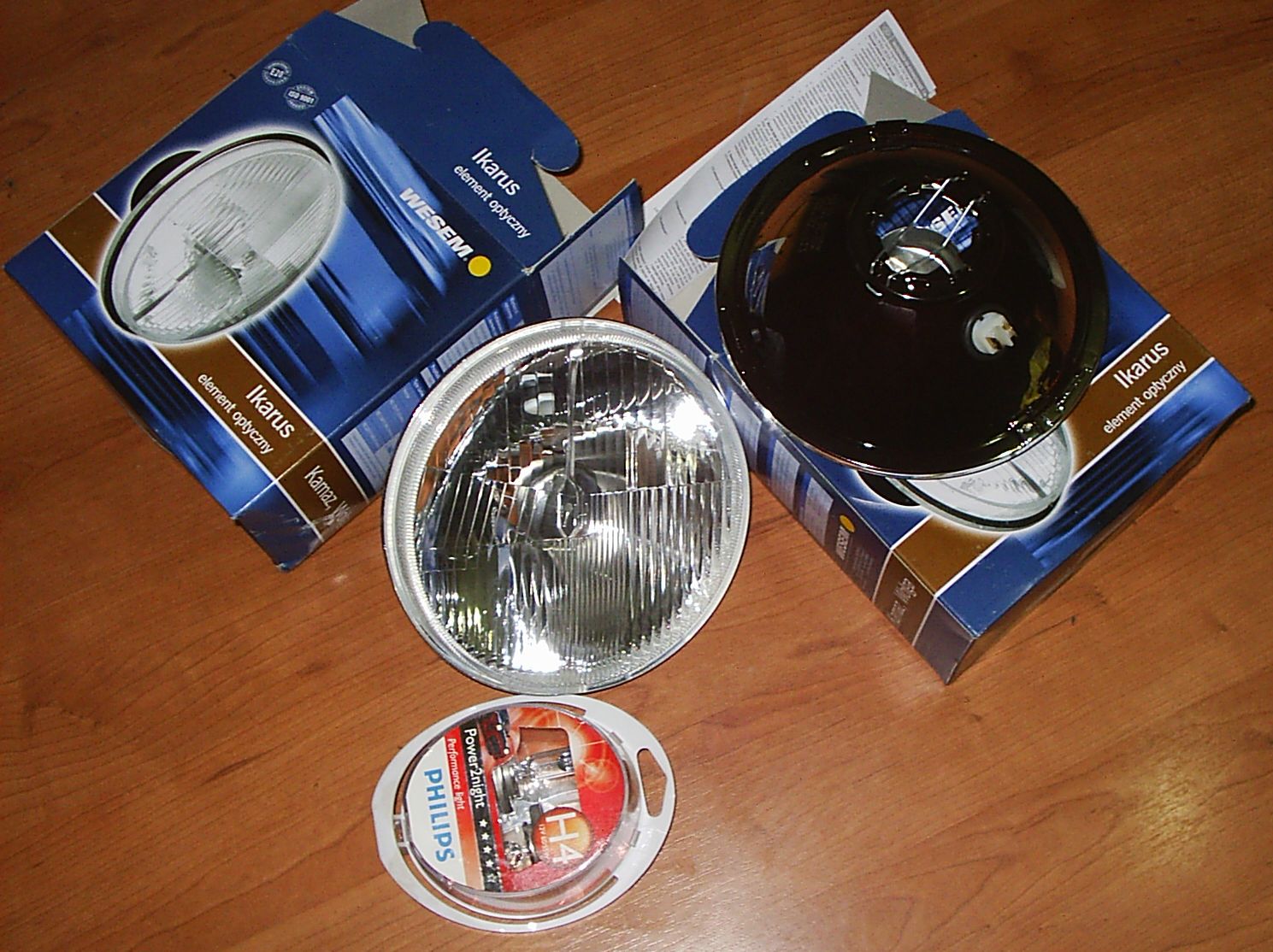

Стас   У меня стоят рефлекторы Wesem и лампочки Philps P...   2011.02.21 15:06
Stirlitz   У меня они уже трудятся четвёртый год. И пережили ...   2011.02.21 18:44
