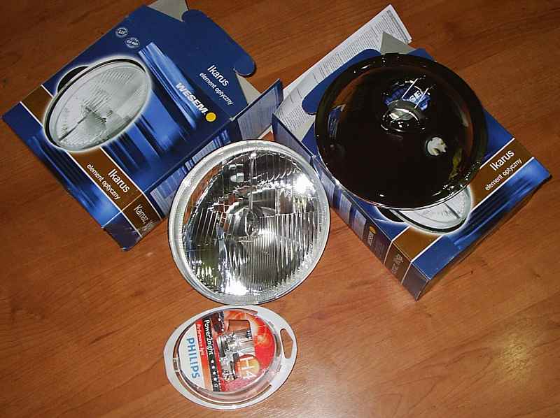

Суть проблемы в том, что у меня не обычные фары, а т.н. «лампы-фары». То есть лампочка такая большая-большая в форме фары smile.gif Всем они хороши, но достать (купить) их очень трудно. Во всяком случае, те, что я находил, оказывались бракованными две из трёх, что особенно обидно, когда она год пролежала под задним сиденьем… При ударах у них вылетает спираль ближнего света, дальний прочнее. Короче, хочу я их заменить на обычные рефлекторы. Цель при этом преследуется не только получить доступ к разнообразию лампочек, но и сделать в фарах габариты, и снять эту функцию с подфарников, оставив им лишь поворотник. В январе я катался из Киева в Днепропетровск на 24-ке Андреналина, и мне понравилось, как у него светят фары, хочу такие же. А там галогенные лампочки. Что можете мне посоветовать с учётом этих двух обстоятельств? Как я понимаю, физически рефлектор поставить вместо лампы фары несложно, но хочется, чтобы воткнуть в него такие галогенные лампочки без всяких проблем и переходников.

Stirlitz   Итак, свершилось!! У меня наконец-то (см. ...   2008.09.18 0:03

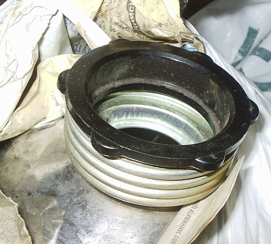

VOV65   Тут я вижу, патрон под габарит не такой как у меня...   2011.02.18 13:56
Михаил   У меня тоже патрон под габарит не такой, намного м...   2011.02.18 14:11
Stirlitz   Возможно, российские фары делались специально под ...   2011.02.18 14:12

Stirlitz   Ну а Wesem + Philips вообще позволяет не задумыват...   2011.02.18 14:26

kostya   На той неделе купил себе 4 фары Весем-Икарус, две ...   2011.02.18 23:44
Shellenberg   Присоединяюсь к армии Wessemоводов. Стояли и на 21...   2011.02.19 8:14
Stirlitz   Собственно, по тем фарам, что мы регулировали с Ше...   2011.02.19 9:57
