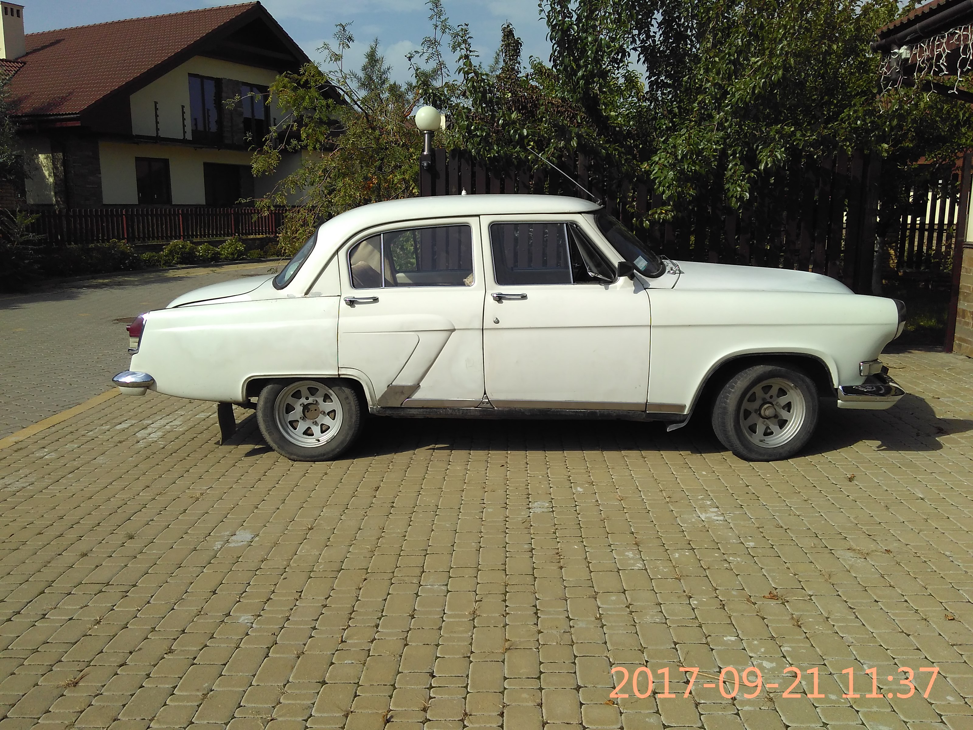

March
сообщение 2017.09.21 11:51
Из: Киев, Святошино
Был(а): 2023.02.03 12:08
Резина 195/70 зад. 195/65 перед.R15Прикреплённое изображение
